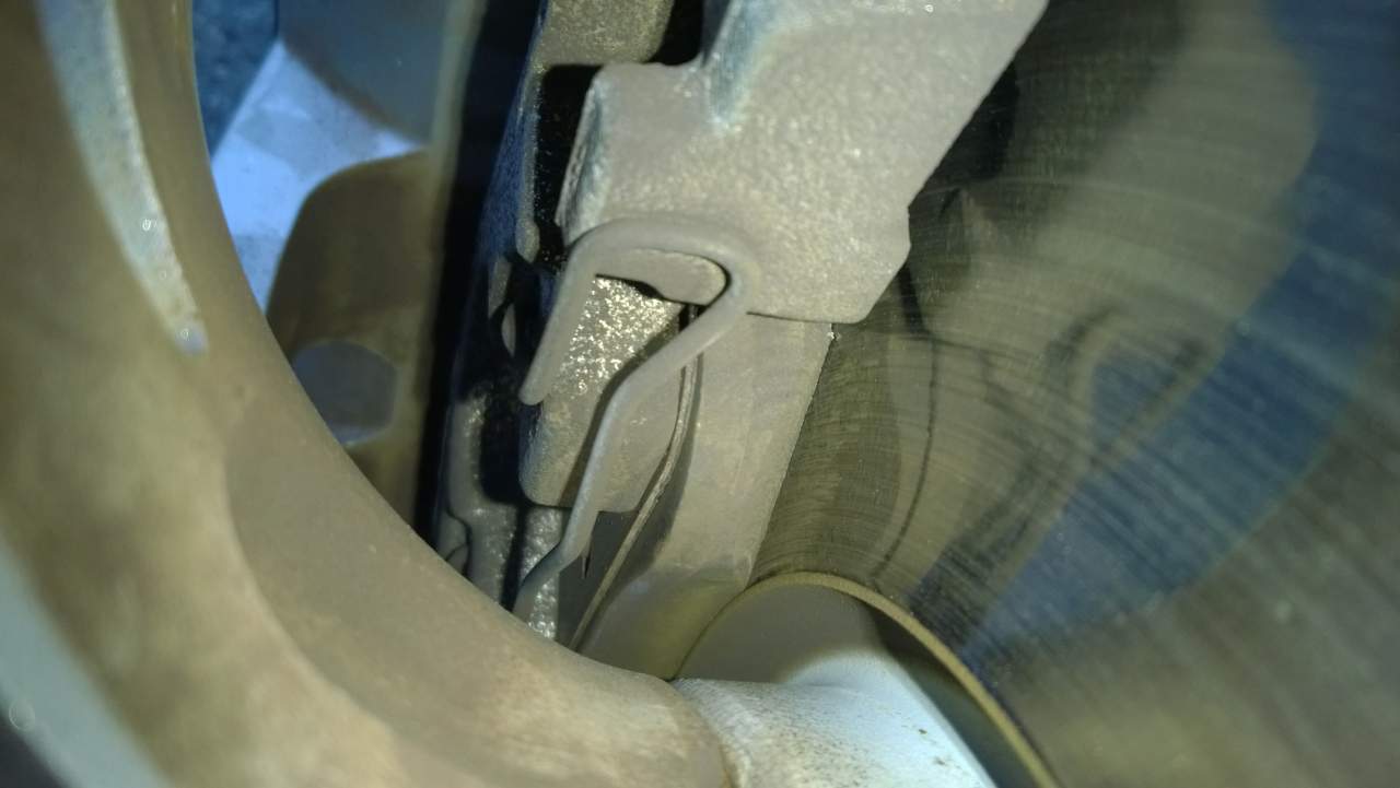

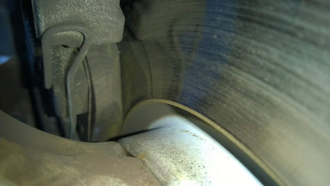

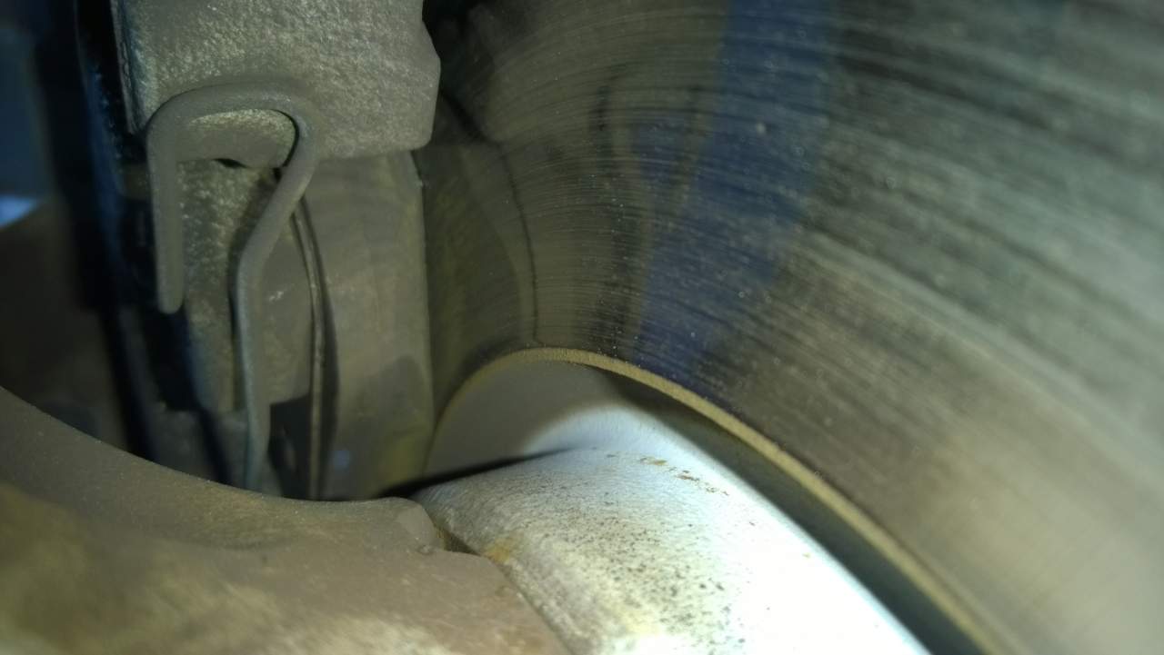

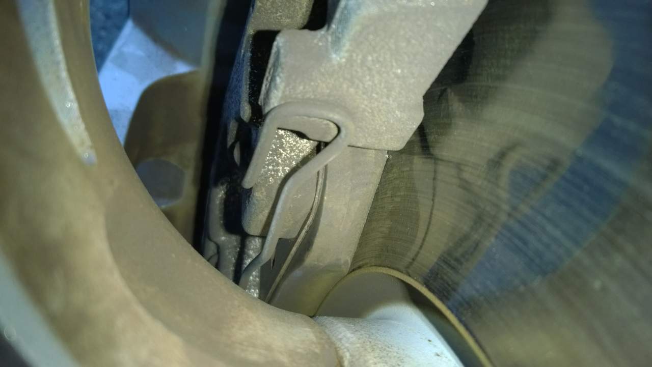

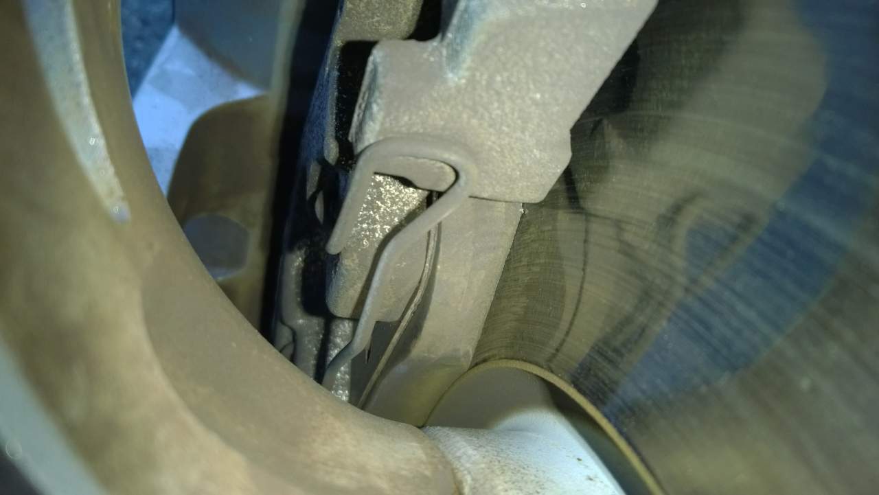

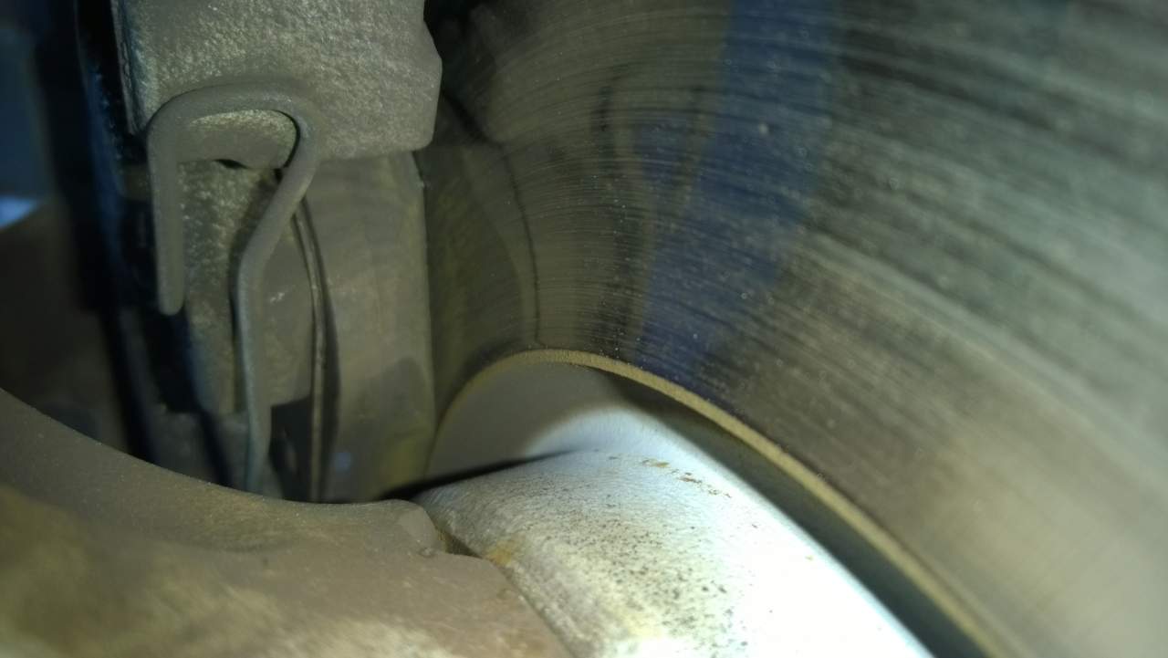

Ciao capitano ;)...sinceramente non lo so se sono brembo ma di sicuro non ho l'impianto maggiorato...cmq vi allego le foto per pareri:
che ne dite?
Le nuove hanno circa 1cm di spessore e queste sembrano ancora quasi ottime direi.
L'impianto base è da 305mm e cmq sia le pasticche che i dischi anteriori sono identici a quelli di 159, spider e brera che hanno costi nettamente inferiori
