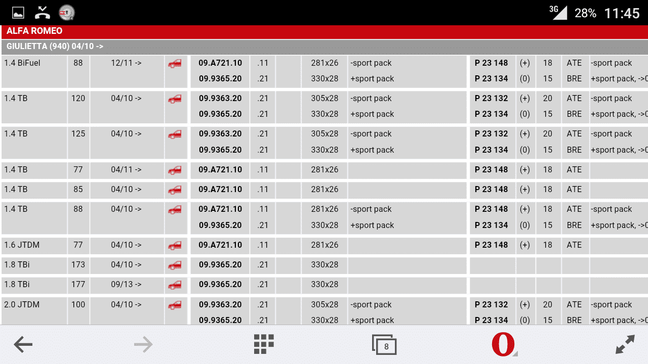

Comunque le misure dei dischi sono: 281/305/330 anteriore e 264 posteriore per tutte esclusa Qv che monta 278 : good . :
281 per benzina/gpl 105 e 120cv e gasolio 105cv / post 264
305 per multiair e gasolio con più cavalleria / post 264
330 per qv e impianto maggiorato / post 278
