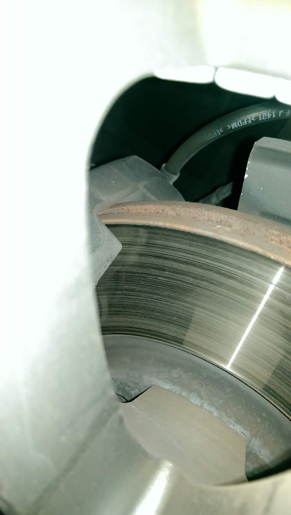

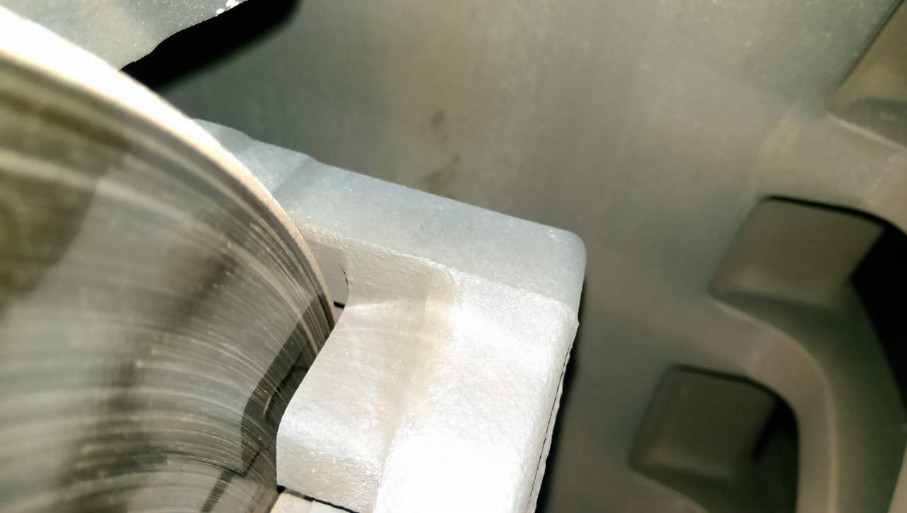

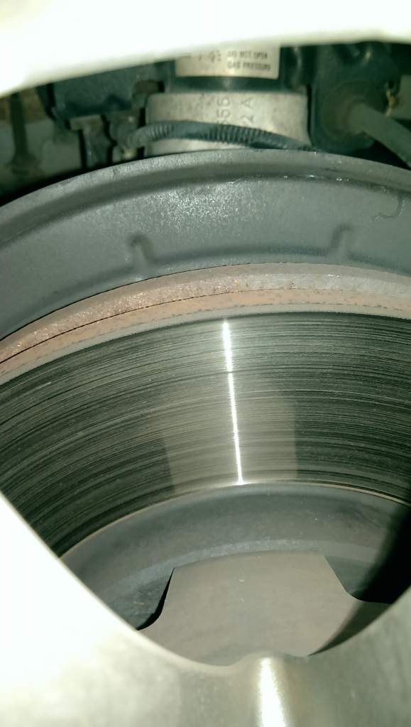

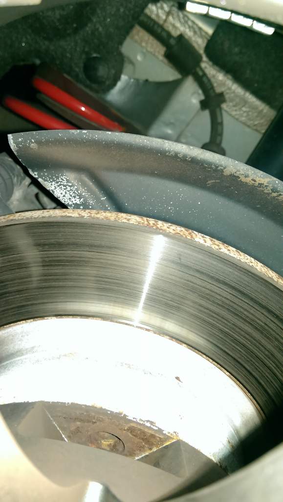

Posto le foto di tutti i dischi IMAG0144.jpgIMAG0148.jpgIMAG0151.jpgIMAG0152.jpg
rispettivamente in ordine sono : anteriore dx , postriore dx , posteriore sx , anteriore sx , le foto le ho fatte col cellulare e ho cercato di prendere anche le pastiglie ma con scarsi risultati...
