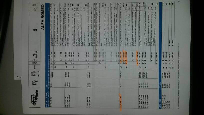

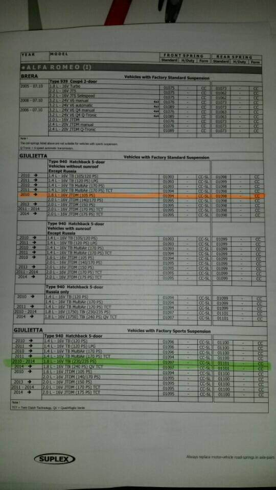

Pack sport e tetto panoramico, quindi monti molle diverse dalla mia
Quindi stando alla tabella suplex se cambio le mie molle posteriori con quelle con codice 01100 ho una sport pack. (logicamente anche gli ammortizzatori cambierò).
Oppure le sachs 994507.
Cmq sport pack cambiano le molle posteriore, quelle anteriori sono uguali

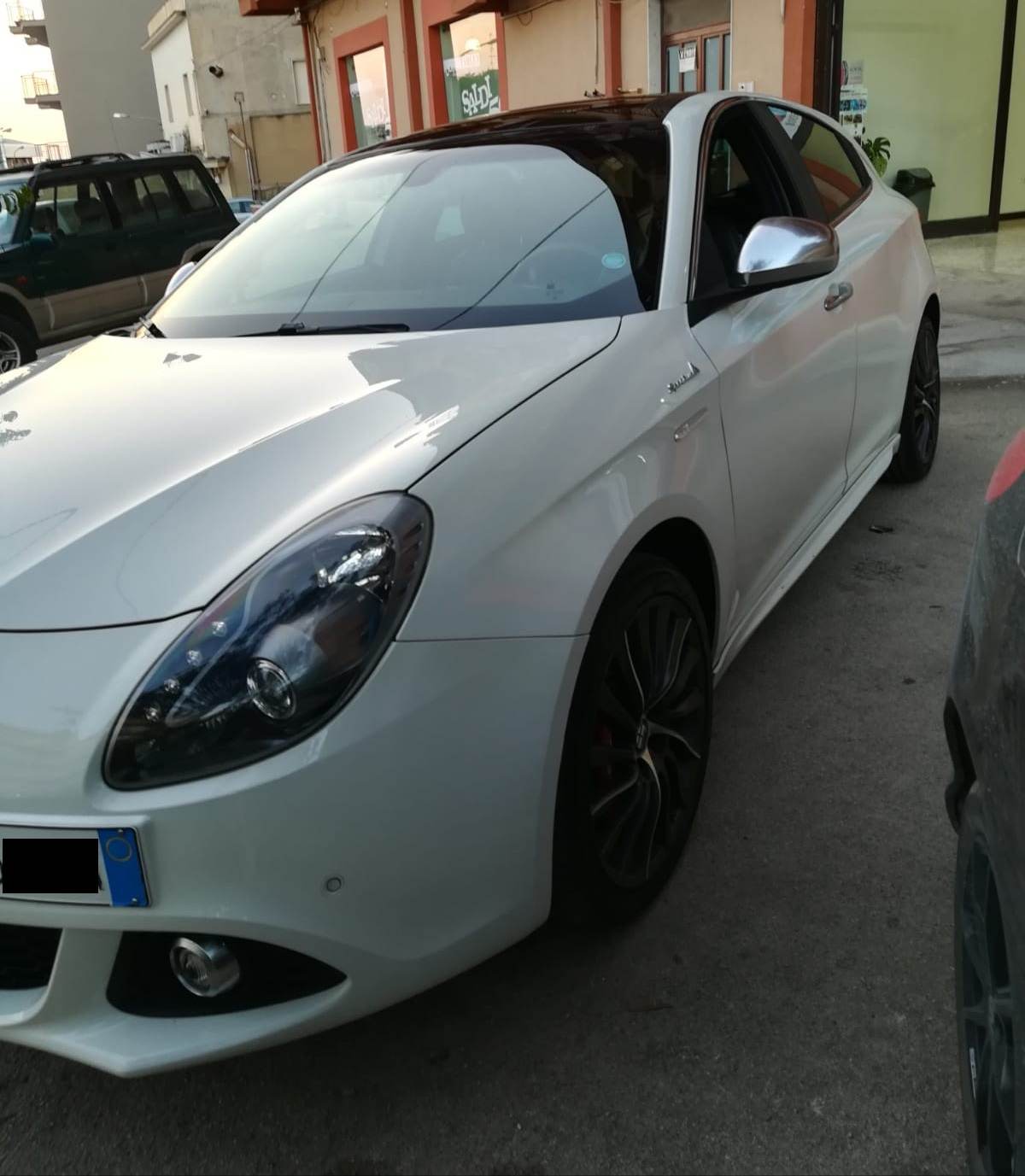

buona sera ho una giulietta con allestimento quadrifoglio con tettuccio apribile hai possessori della Giulietta con tettuccio volevo chiedervi una curiosità e normale che con tettuccio aperto se chiudo l'auto con la chiusura centralizzata il tettuccio non si chiude per voi e la stessa cosa o è solo un problema mio ???
