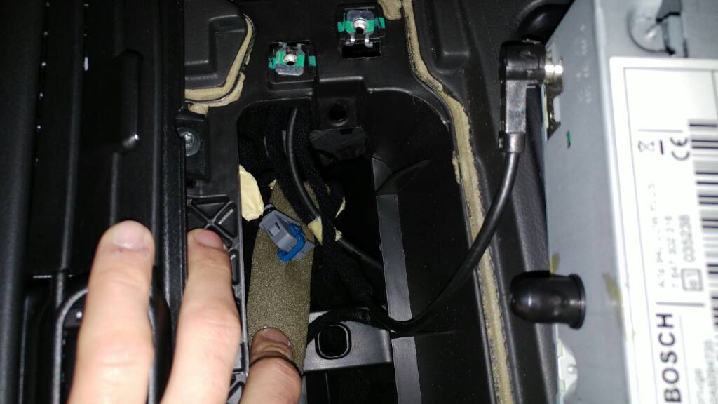

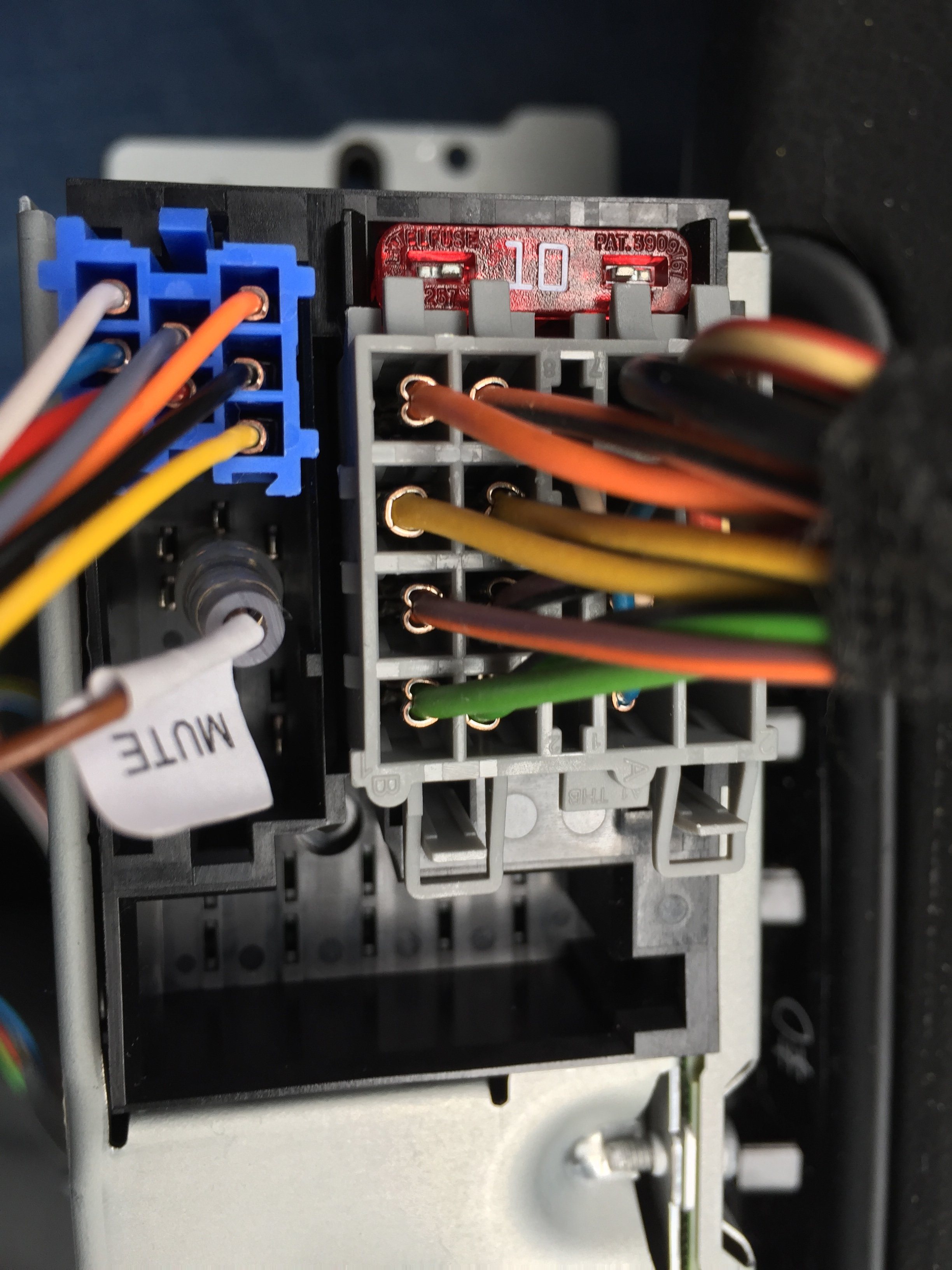

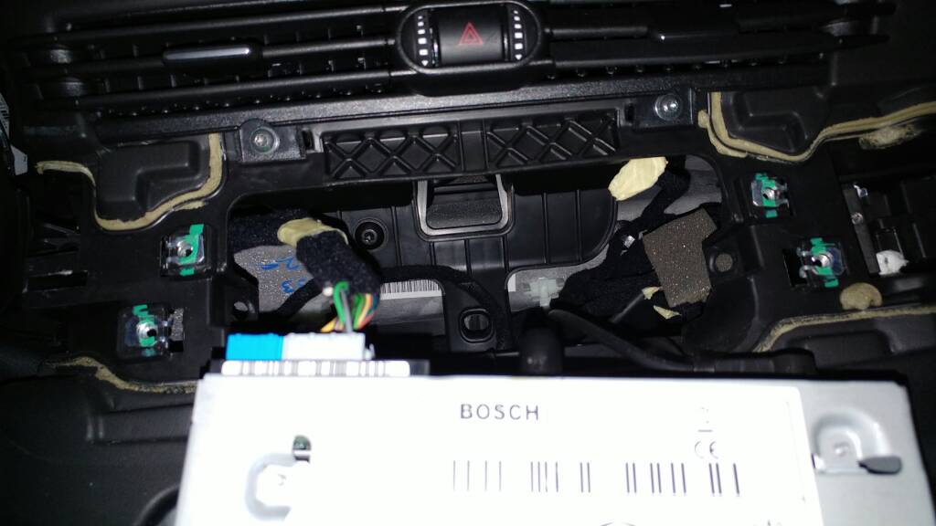

Io ho una Giulietta del 2010 con blue&me e solo ingresso usb. Vorrei montare un aux.. Ho smontato la radio giorni fa ma non so se posso.. Vi mando qualche foto.. Ho trovato anche un connettore blu staccato.. Ditemi voi.. Io non ne capisco niente..

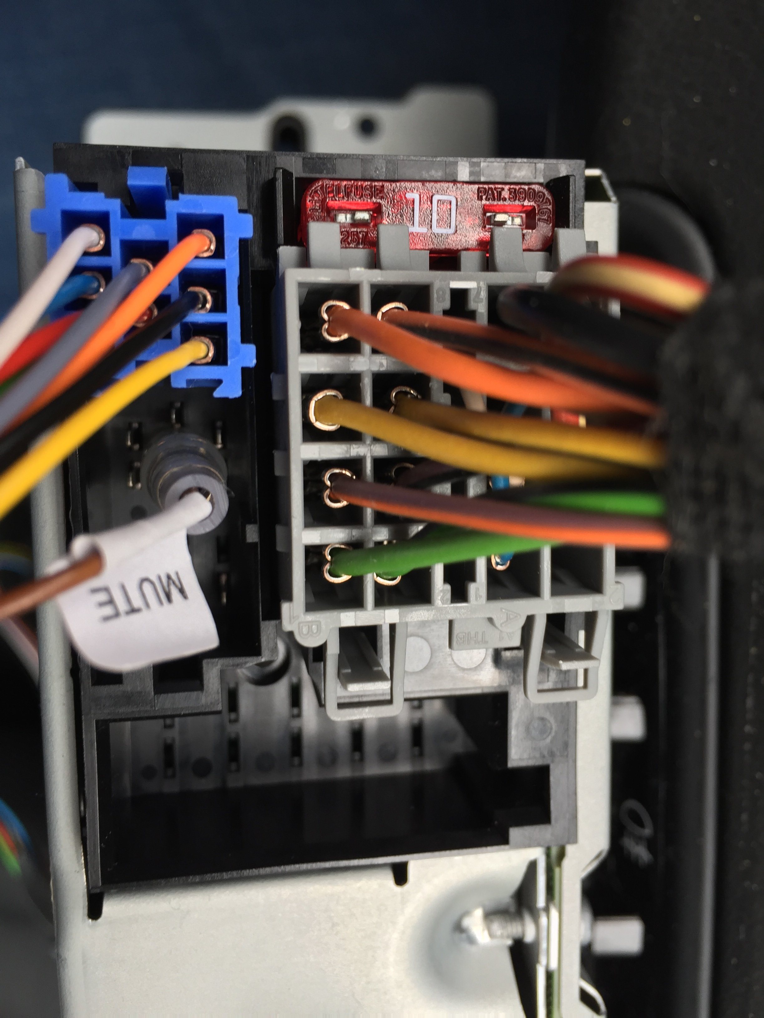

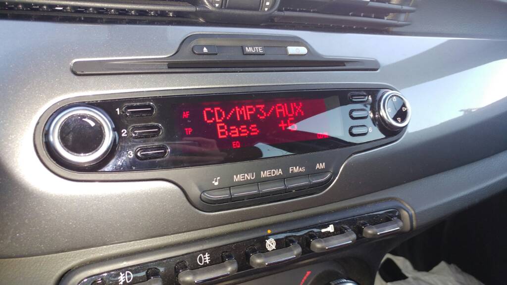

Oggi ho istallato il Dension Gateway Lite BT GBL3AF8 su radio originale Bosh Alfa 940 MP3 Plus AUX2+. Procedura semplicissima, basta connettere il cavetto fornito con l’ingresso per il caricatore CD.

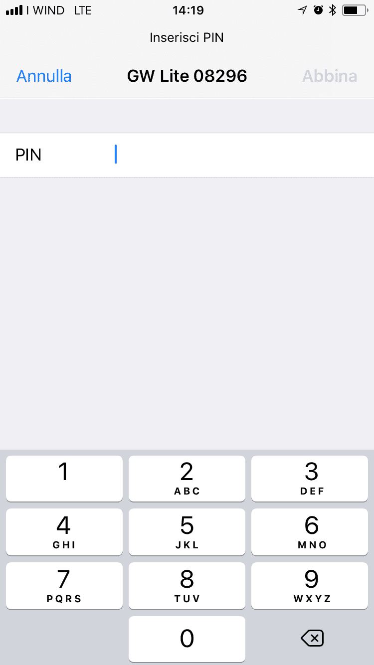

Ho però un altro problema... Provo ad abbinare il mio iPhone 6 e mi chiede un PIN... Ma dove lo prendo questo PIN?! Ho provato con il classico 4 zeri, 4 uno, 1234... ma nulla! Help me please!!!

Visualizza allegato 158574

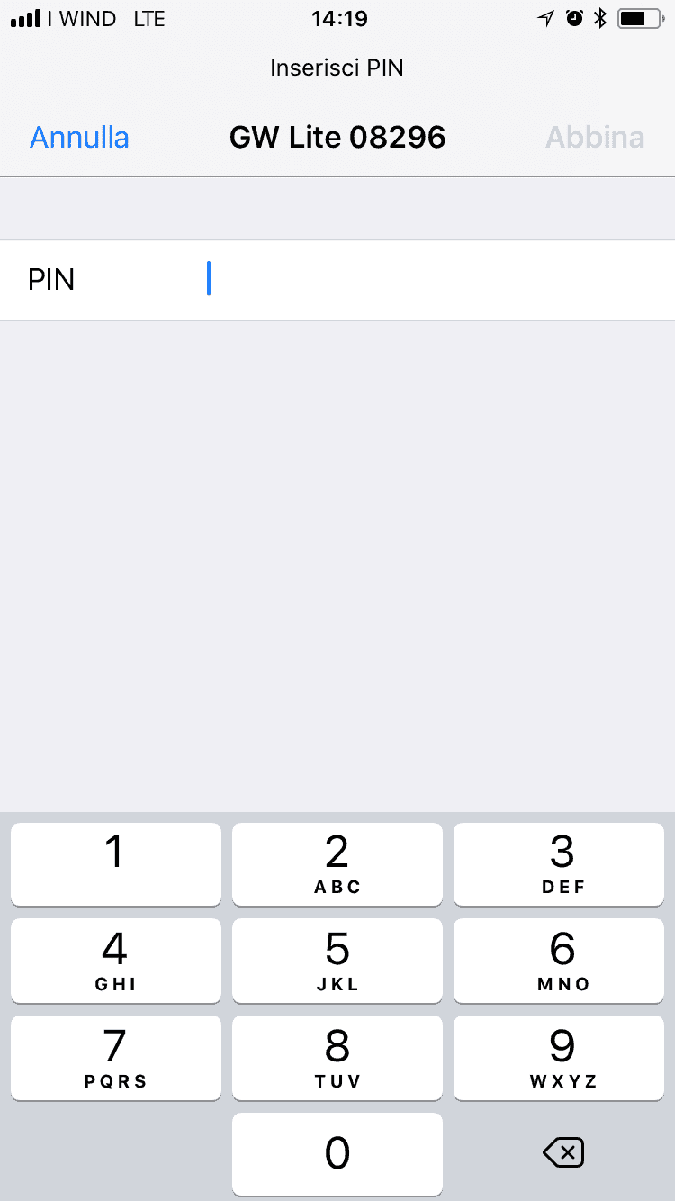

Visualizza allegato 158593
Mi rispondo da solo... Il codice per animare il Dension è 8888, l’ho trovato scritto (molto nascosto) in un manuale utente pdf in inglese scaricato dal sito del produttore...
Ora però ho un altro problema MOLTO più serio... la musica si sente MALISSIMO, sia da USB che da Bluetooth!!!
È molto strano, la qualità base è buona, ma gracchiano in modo esagerato i Twitter, al di là dell’equalizzazione, come se ci fosse un disturbo... A qualcuno è capitato?! Sapete da cosa dipende e se si può risolvere in qualche modo?

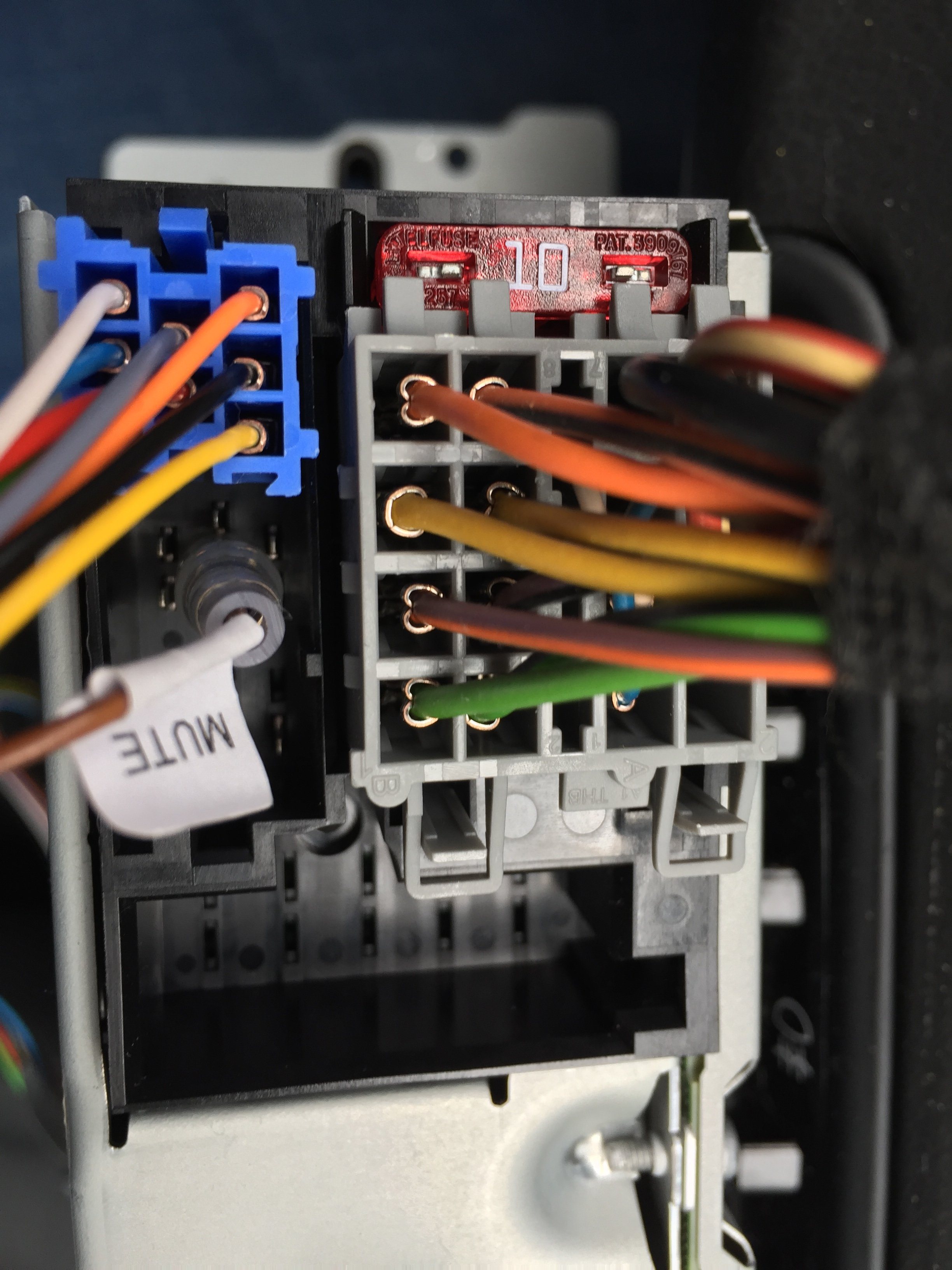

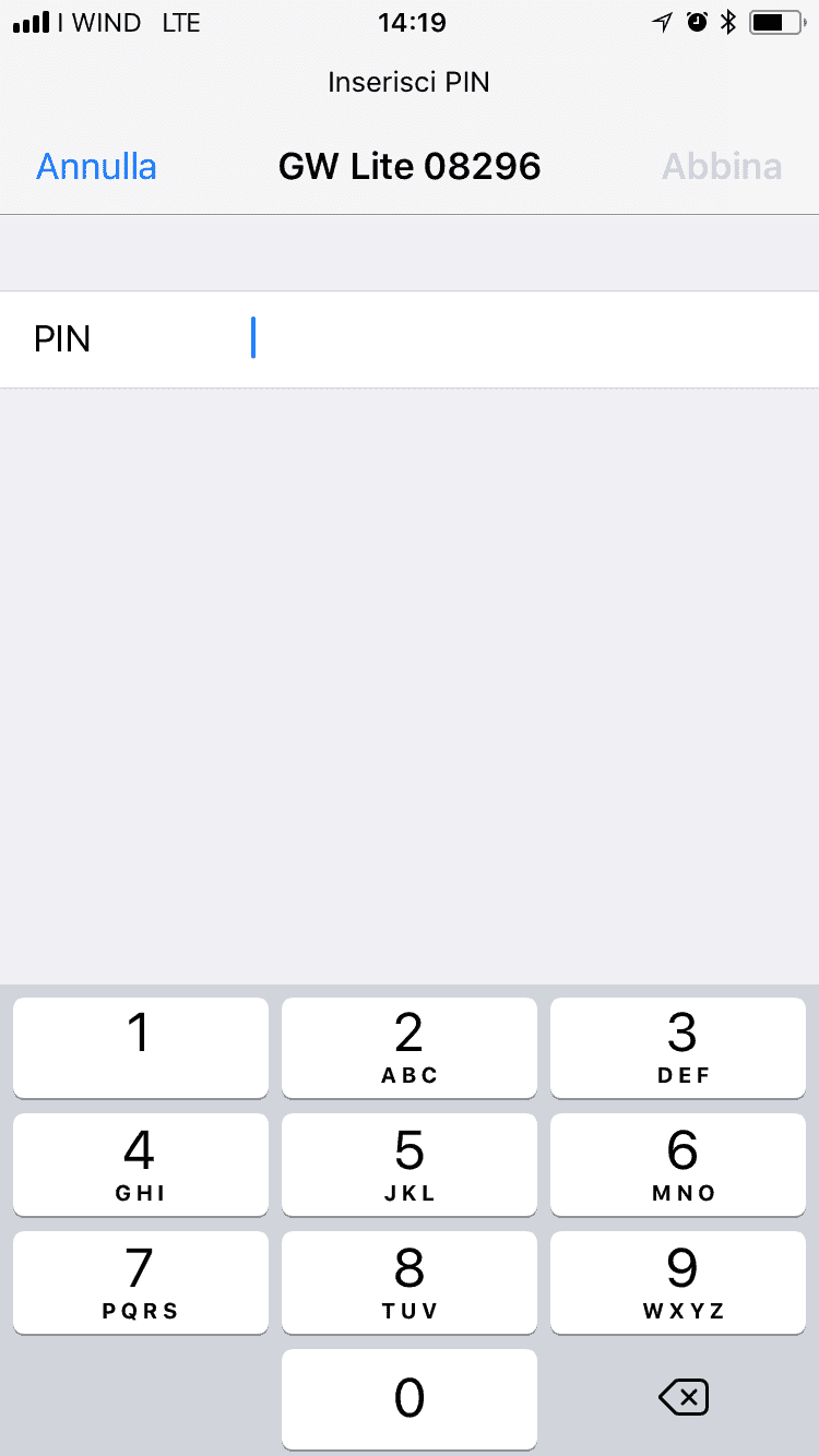

ciaooo, potresti dirmi per favore cosa intendi per il caricatore cd e che funzione ha? perchè ho il tuo stesso modello di autoradio ma aggiungendo il plug del bluetooth non mi funziona e non vorrei che servisse semplicemente questo cavettino di cui parli, parallelo al plug blu del bluetooth, per farlo funzionare.
grazie in anticipo.
