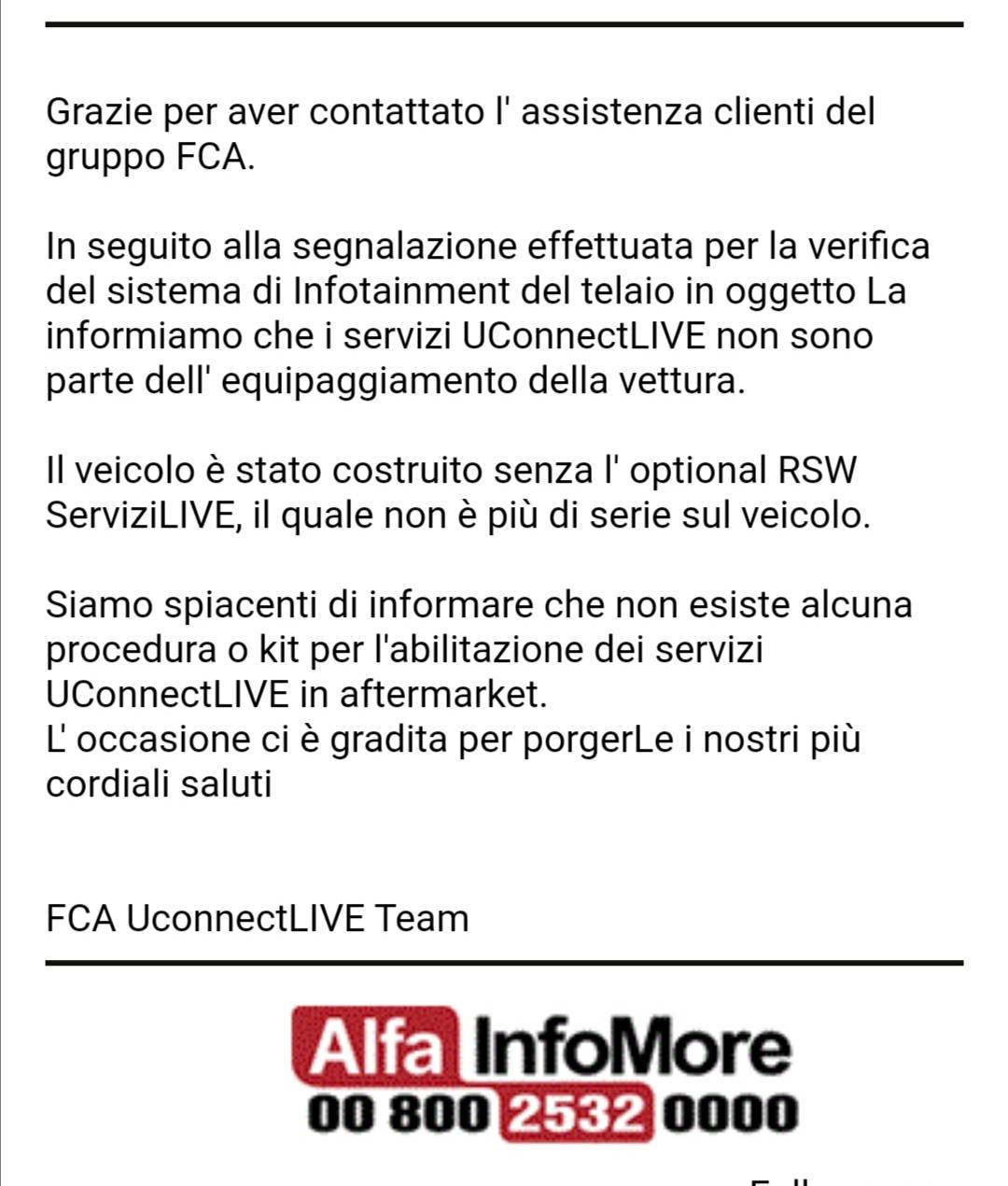

Oggi ho verificato la risposta che avevo avuto da infomore, sembra essere abbastanza chiara e non lasciare molte speranze. Martedì proverò a richiamare.
  • Triste
Reazioni: Ro60
Ciao a tutti! Ho chiamato l'assistenza clienti AR e la risposta relativa all'attivazione LIVE è stata picche, con la motivazione che il sistema è comunque in dismissione e terminerà, testuali parole "entro il 2021 a favore del MY CONNECT". Vabbè, almeno lo avrei utilizzato per qualche mese...
