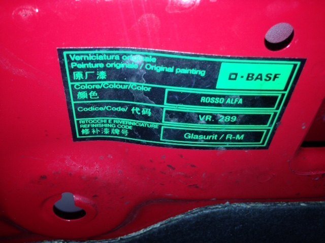

Scusate, non ho ancora capito se il colore rosso originale è il 289/A oppure l AR555.
Inviato dal mio SM-G920F utilizzando Tapatalk
Il rosso originale delle pinze è il 555. Il 289 è il rosso alfa della carrozzeria che comunque qualcuno ha usato per fare le pinze (polinesiano). IMG_0645.JPG

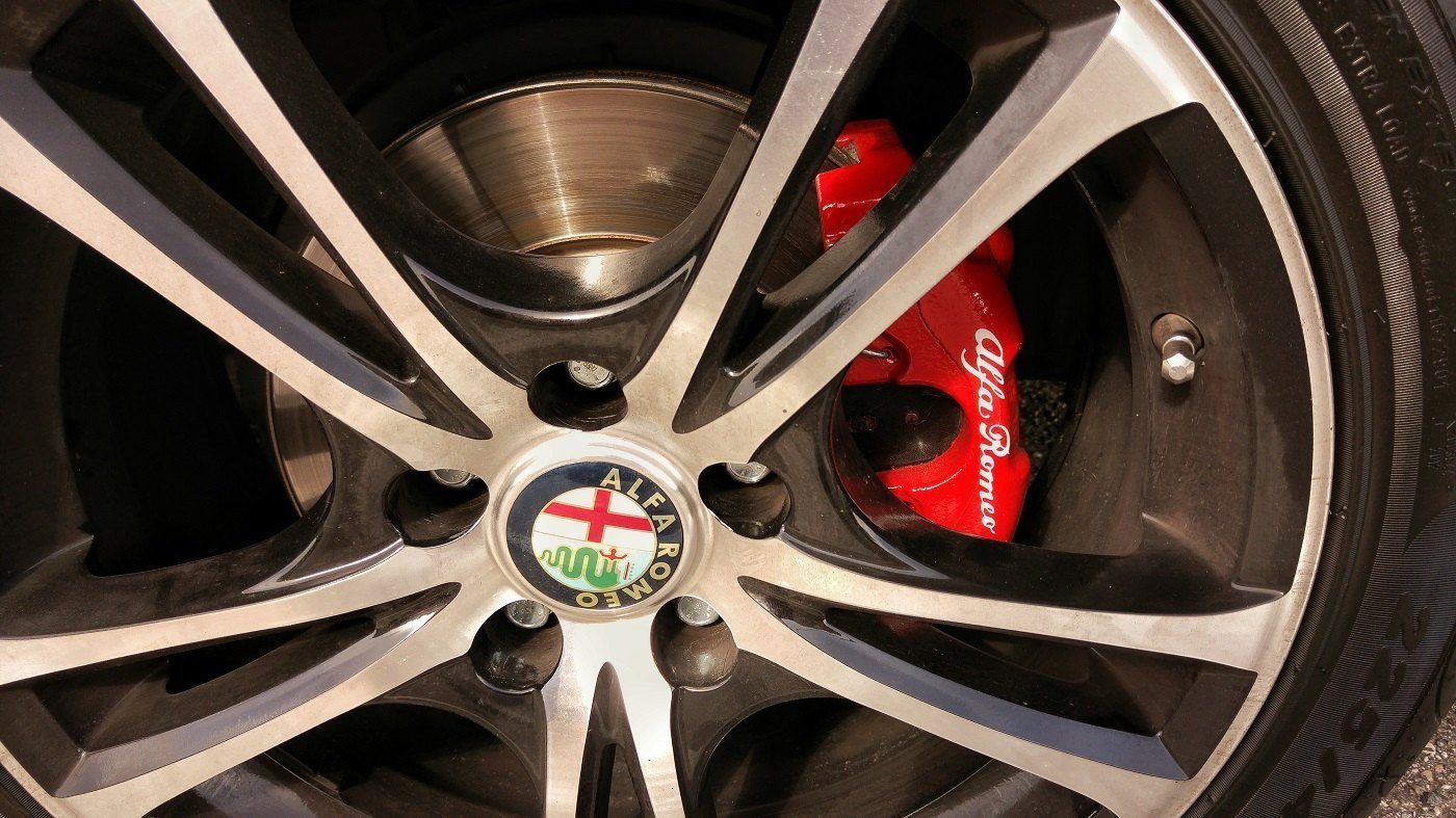

Ecco la mia... Ho fatto fare il lavoro a dei gommisti, giovani ragazzi che hanno appena aperto e hanno prezzi molto convenienti. Mi ha preso 90 euro fra smontaggio, pulitura, verniciatura e attacco adesivi per tutte le pinze. L'unica cosa che gli ho fornito io sono stati gli adesivi che ho pagato poco (circa 5 euro e mezzo). Prima erano davvero messe male... Arrugginite, puntinose e mal ridotte. Che ne dite?
