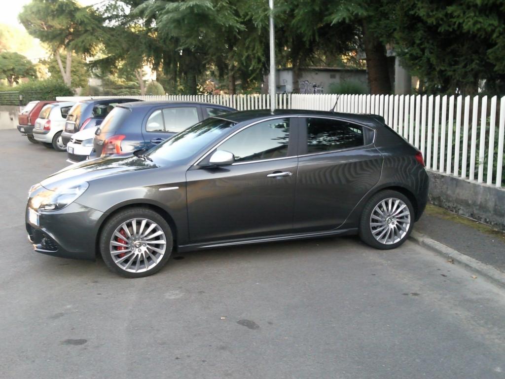

Re: Verniciatura Pinze Freni - Tutto qui
cosi?
comunque io ce l'ho nera e pensavo di colorarle di giallo.. ma sul grigio cosi rosse son belle :)
Ma quanto costa farle fare rosse??
