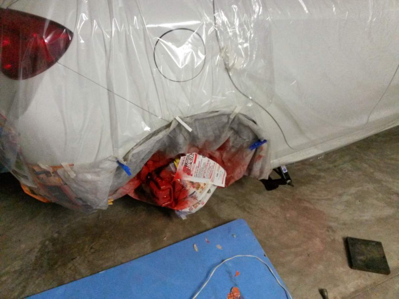

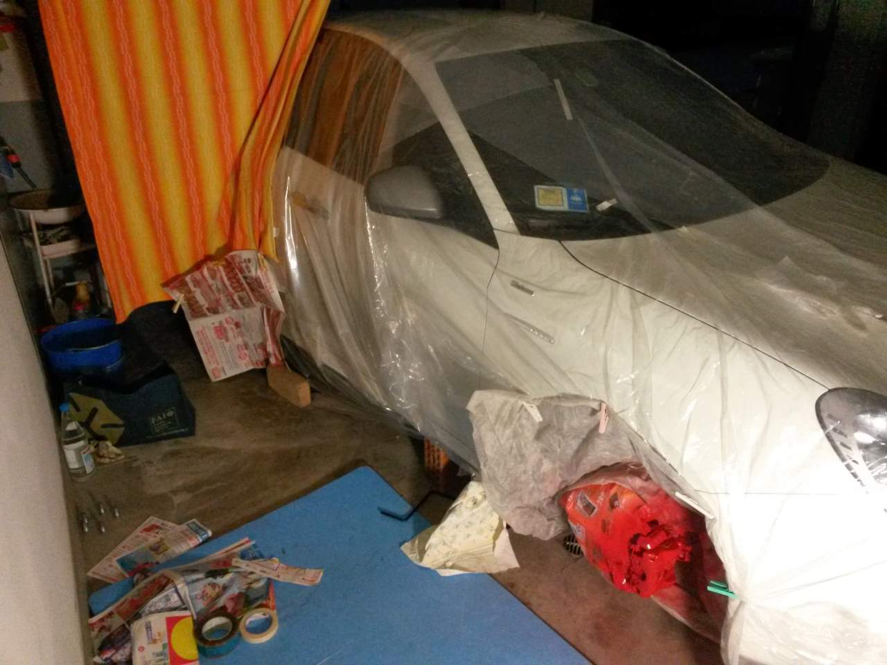

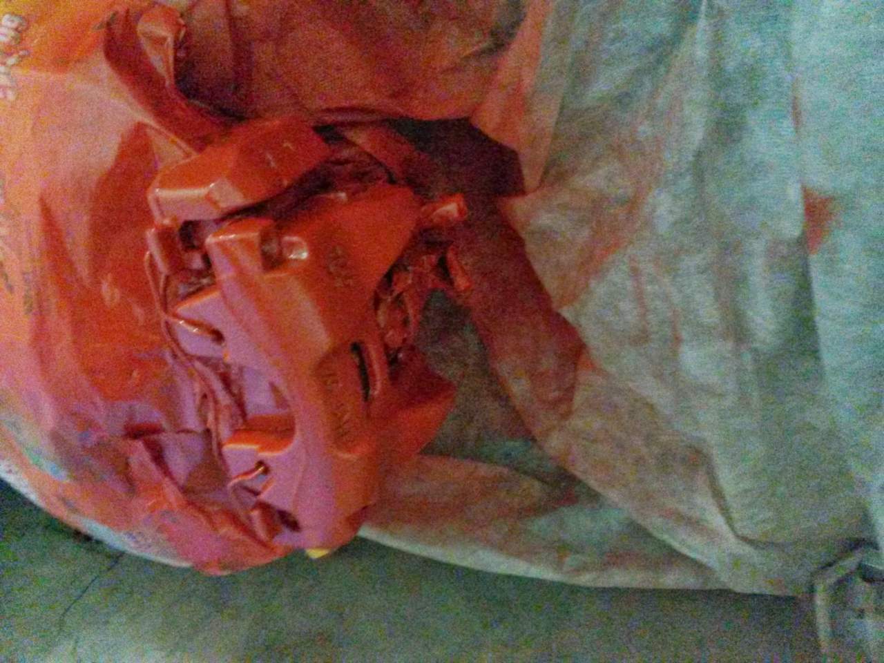

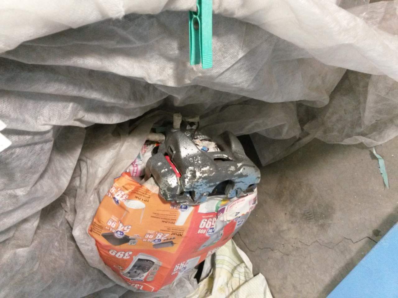

Ciao a tutti ragazzi, volevo condividere con voi anche la mia (prima) esperienza di pittura delle pinze;
avendone avuto la possibilità, ho fatto tutto con molta calma, una pinza alla volta, e ci ho messo circa 14-15 ore in totale in 3 giorni..
è piu il tempo che ci vuole ad incartare il tutto che neanche il resto..
ho proceduto pulendo le pinze (poco lavoro, dato che la mia giuly ha meno di un mese di vita), ho passato varie mani di rosso ad alte temperature (in bomboletta) , piu precisamente 3-4 mani, aiutandomi anche con una passata di phon tra una mano e l'altra.
Dalla stesura del rosso e l'applicazione dell'adesivo sono passate sempre almeno 2 ore, e poi ho proceduto con le solite 3-4 passate di trasparente protettivo per alte temperature.
Su alcune pinze ,per far aderire meglio gli adesivi ho provato a scaldarli leggermente con il phon quando erano già applicati alla pinza, per poi "tamponarli" con un panno per schiacciarli il piu possibile alla pinza stessa (chissà se sarà servito a qualcosa, vedremo le differenze col tempo)
Ecco, queste sono le foto del "cantiere"
20131105_161857.jpg 20131105_172609.jpg 20131105_172337.jpg 20131106_191803.jpg

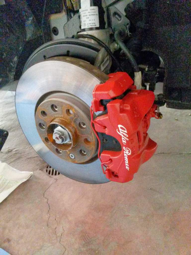

e questo il mio risultato finale, con adesivo alfa romeo (che effetto bellissimo che dà! un tocco in più) :
Metterò anche un paio di foto con i cerchi montati a breve :)
Con le pinze rosse la mia Veloce è un altra auto! è semplicemente bellissimo l'effetto...elegante e sportivo allo stesso tempo
Prezzo finale 20 € ( 10 a bomboletta)
vi farò sapere quanto e se dureranno

Queste foto sono con i cerchi del 17 originali dell allestimento veloce:
Queste altre,invece, sono con i 16 bruniti (montati 10 minuti fa dal gommista)
L'effetto è sempre ottimo!!
Per quanto riguarda i colori usati, non saranno di certo gli stessi della brembo ma a me piace così, non cerco la replica perfetta..assolutamente
Anzi. .a dirla tutta non so nemmeno se la giulietta con i maggiorati brembo abbia gli adesivi alfa romeo, e nemmeno mi interessa. ..io ho solo visto il risultato del ragazzo in prima pagina ,mi è piaciuto cosi, e ho voluto mettere l'adesivo pure io
Ciao
