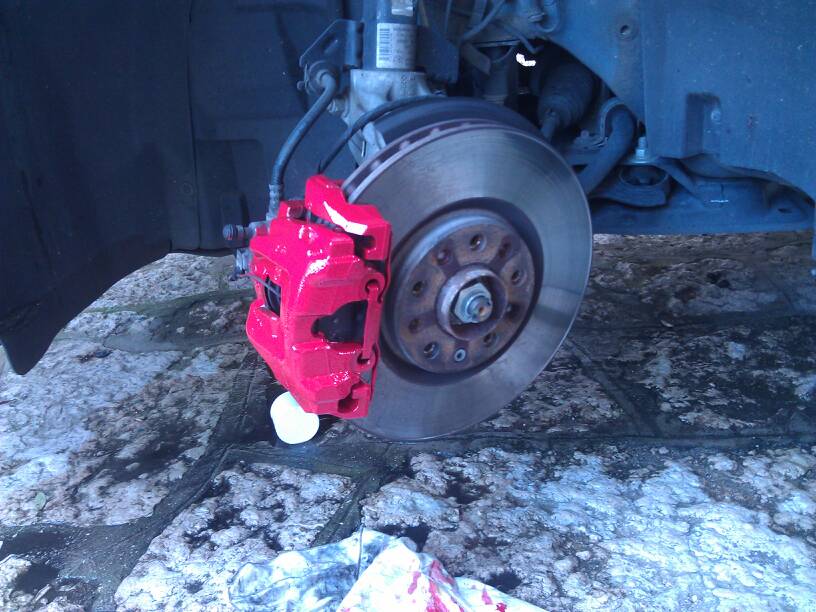

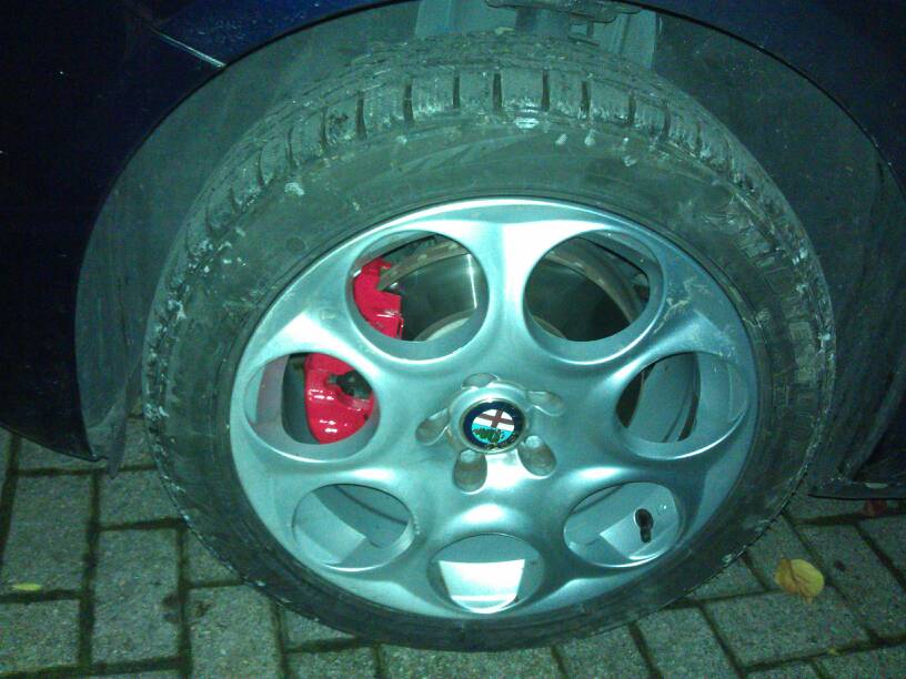

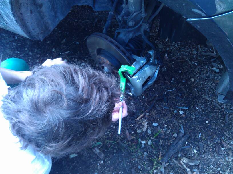

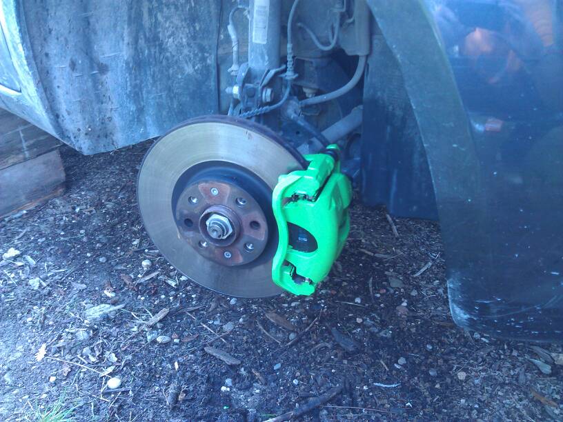

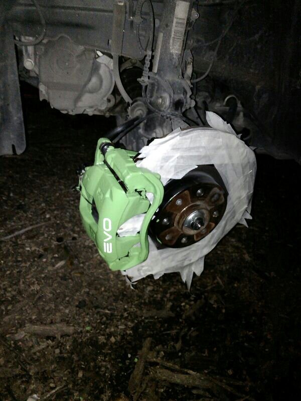

Ciao ragazzi! Ieri super lavoro per verniciare le pinze:-) per la pulizia ho dovuto usare soprattutto una raspa con le setole in ferro.. Lo sporco era davvero incrostato. E poi sgrassante e un prodotto per i cerchi in lega che è stato molto utile. Poi verniciatura con una bicomponente. Quindi abbiamo usato il pennello:-) 3-4 mani di vernice da 300 gradi e infine 2 passate di trasparente ad alte temperature da 800 gradi. 8 ore di lavoro. Mi autogiudico dicendo che è venuto bene anche perché con le mie capacità (non avevo neanche mai smontato una ruota) non potevo sperare venisse meglio:-) vi lascio qualche fotp della mia e della punto del mio amico:-)

bravo bel lavoro
se vedi nel mio garage l'ho fatto anche io usando però un monocomponente spray specifico per pinze freni
3 mani di qll e 3 di trasparente
Inviato dal mio GT-S5570 con Tapatalk 2
Re: Verniciatura Pinze Freni - Tutto qui
Bravo ottimo lavoro direi!
