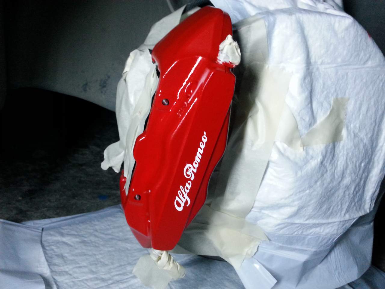

Ecco le mie. Fatte da me da circa 1 mese.
106902
Serve un po di tempo e pazienza ma alla fine il risultato è spettacolare. Consiglio il kit Foliatec.
