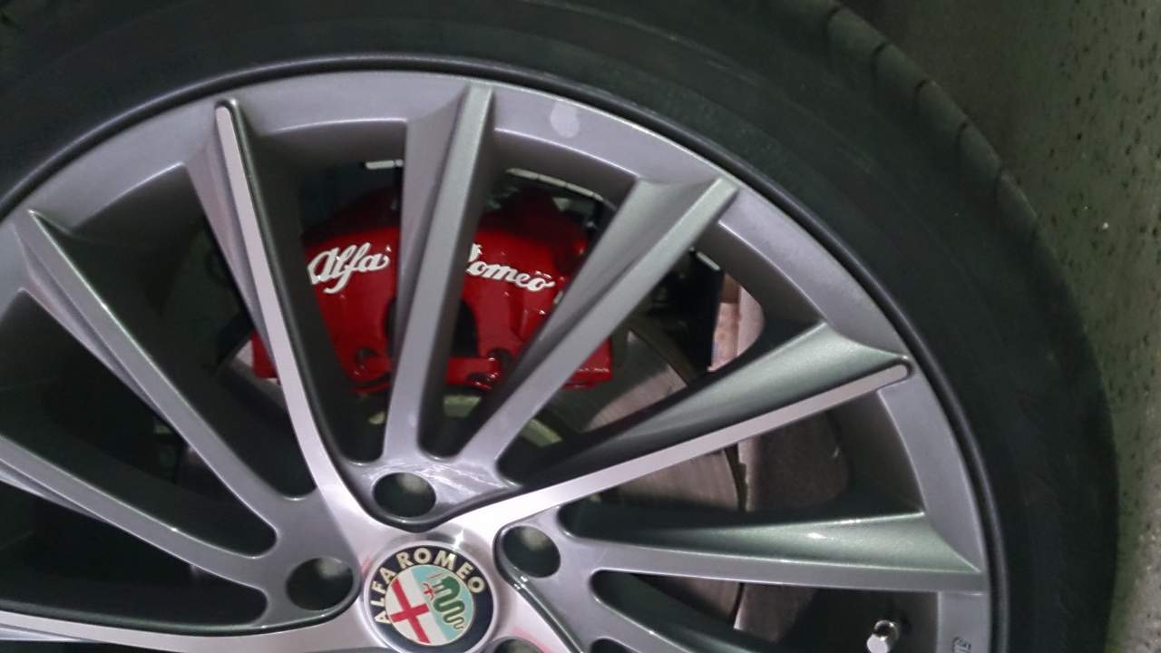

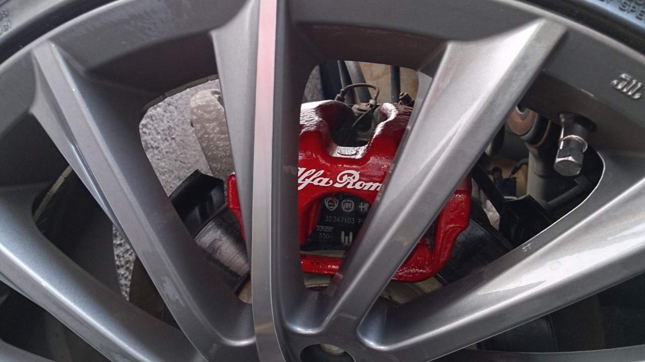

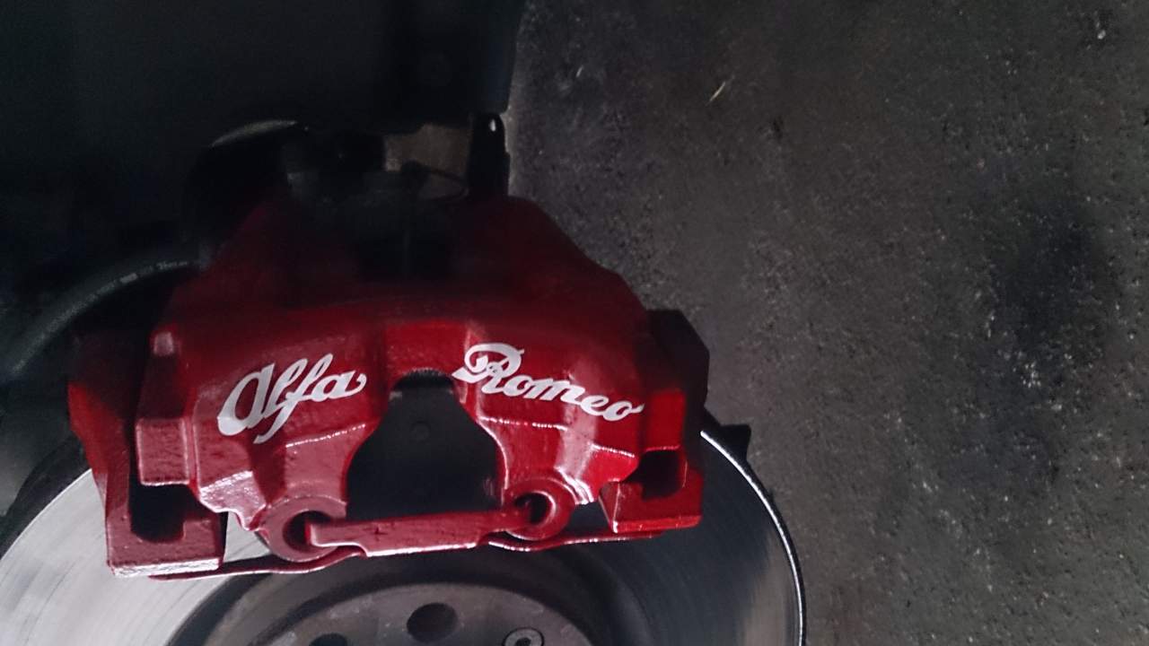

#900
Re: Verniciatura Pinze Freni - Tutto qui
- Pinze rosse con Kit Foliatec Racingrosso
- Adesivo Alfa Romeo
- una mano di Trasparente sopra
