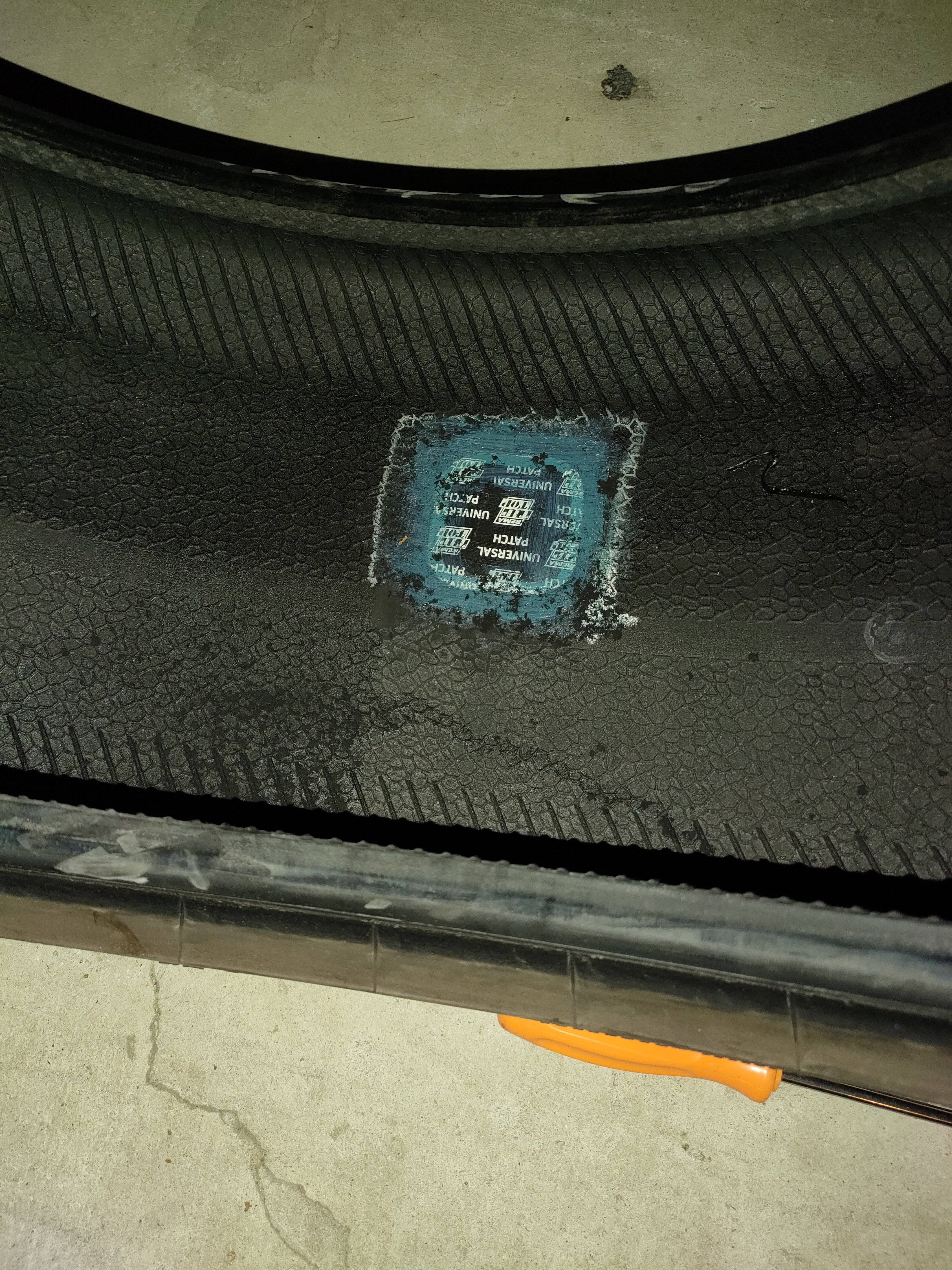

Questa riparazione è stata effettuata a seguito di un chiodo molto grande nel pneumatico. La riparazione, per essere più accurata è avvenuta smontando la ruota ed inserendo la toppa dall'interno. Ora il mio dubbio era semplicemente perché lavandola l'acqua ha ha sbiadito un po' il "blu" intorno alla toppa. Questa era la foto prima del lavaggio. Non può succedere nulla quindi?
    2.3 MB · Visualizzazioni: 177
Quella che si è sbiadita è semplicemente una pellicola da togliere a lavoro finito! Quasi tutti i gommisti la lasciano per velocizzare il lavoro e non ha nessuna importanza se rimane dov è!
