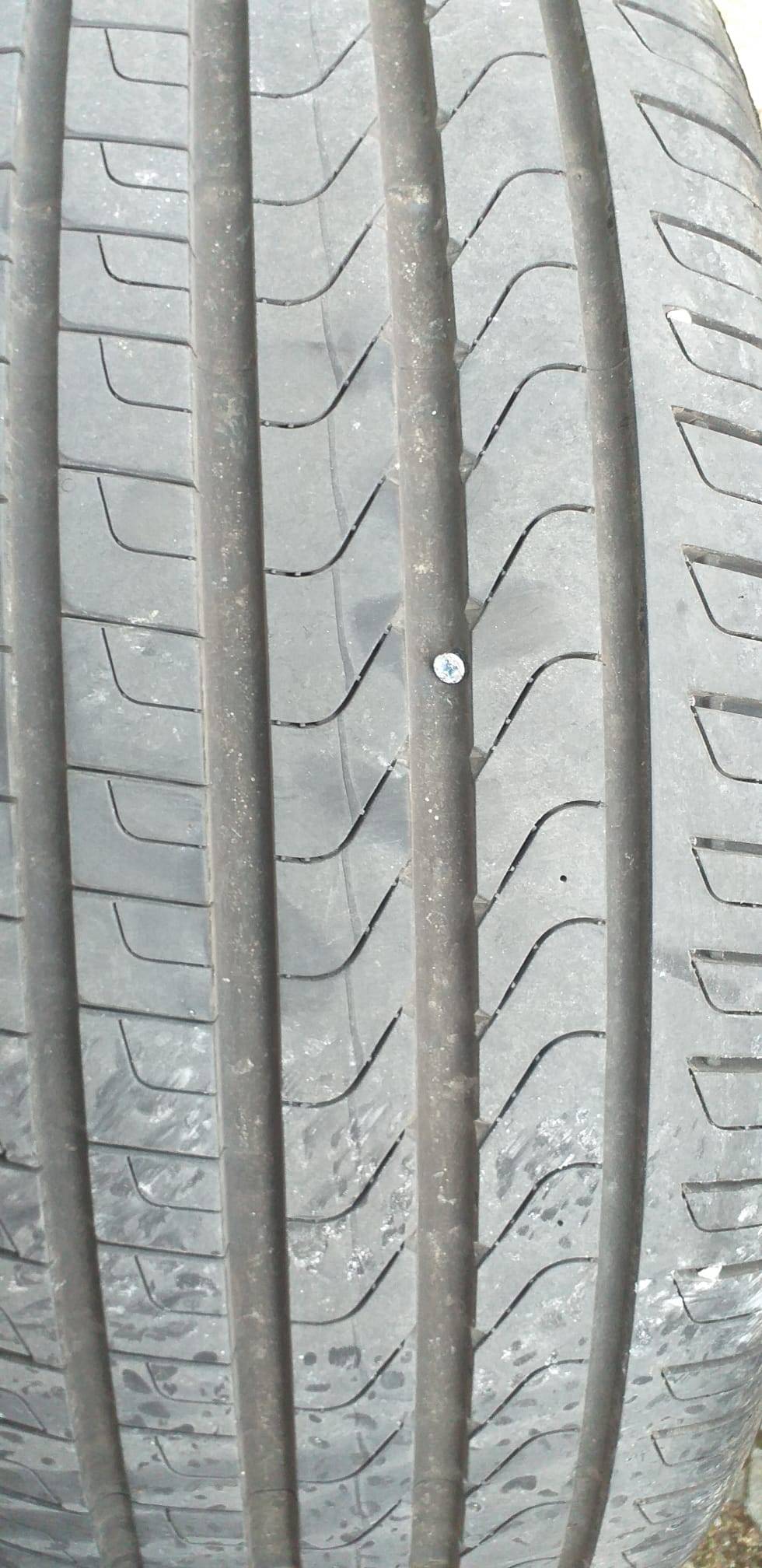

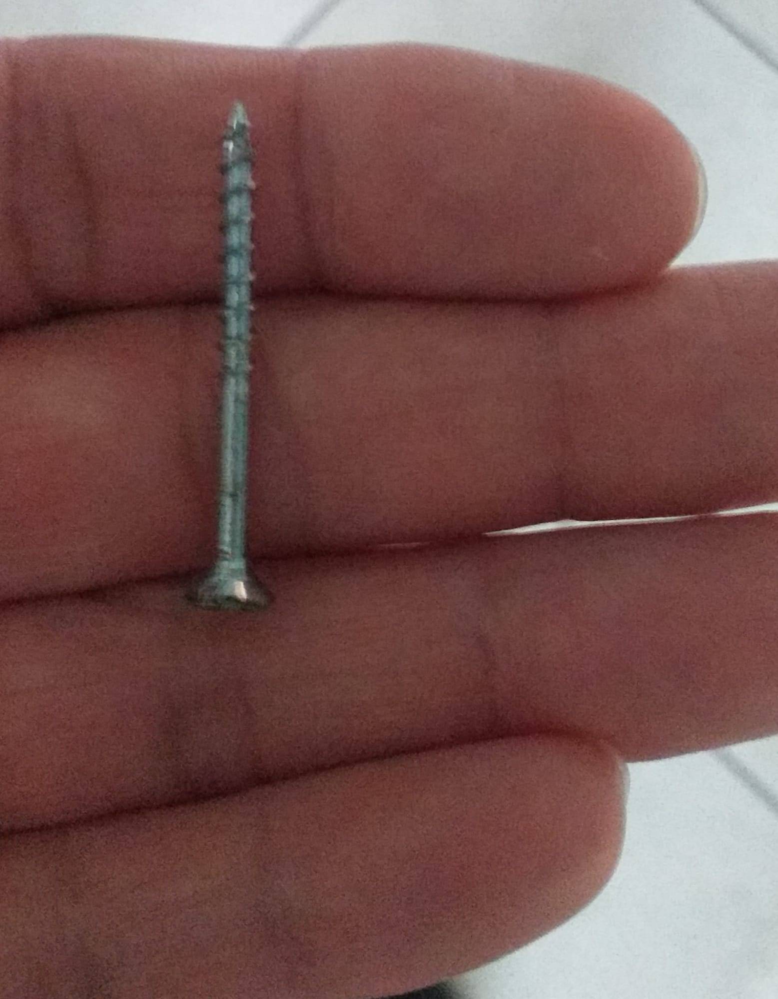

si, sono riuscito a smontarla, mi scocerebbe molto comprare due gomme nuove ( hanno solo 4000 km) comunque non ci ho girato, si e' sgonfiata a casa parcheggiata oggi pomeriggio andrò dal gommista e vediamo cosa mi dira'…
Il gommista mi ha detto che la gomma non si rovina rimanendo sgonfia malgrado il peso dello Stelvio ,ovviame l'importante è non andarci in strada..... lo pneumatico é in perfetti condizioni, con 10,00 euro è passata la paura. Allego foto della causa.....
Benissimo!!!!
