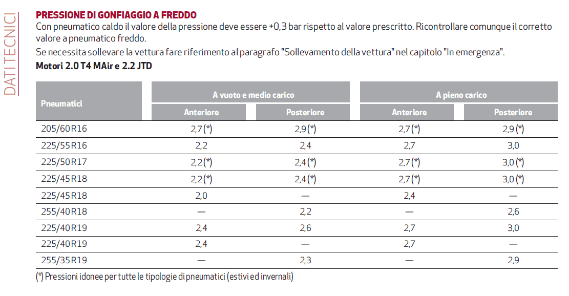

Per quanto riguarda il confort e la rumorosita' devo dire che, rispetto alla mia Stelvio che monta Michelin, non vedo grandi differenze; ho notato, comunque, che il LUM prescrive pressioni piuttosto basse per le differenziate che , nel caso della Giulia, sono anche RunFlat: 2,0 bar anteriore e 2,2 bar posteriore, rispetto ai pneumatici normali:
Questo, probabilmente, per ovviare alla maggior rigidita' della RunFlat.

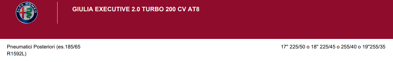

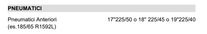

Ciao,
come faccio a capire dal configuratore quali gomme monterà la Giulia?
Sul pdf trovo solo le compatibilità:
grazie mille
edit: i cerchi sono quelli da 18. la domanda è legata all'eventuale differenziazione.
Se vedi ci sono 4 tipi di cerchi da 18: due non hanno sovrapprezzo, gli altri due hanno un sovrapprezzo di 600 euro, questi hanno le gomme differenziate.
