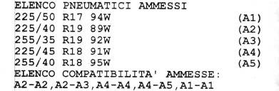

Credo di si, dovresti avere a libretto tutte le misure. Sul mio libretto sono riportate così:
Verifica comunque perché il gruppo VAG, ad esempio, adesso non mette più pneumatici in alternativa a libretto, se ordini l'auto con la misura più grande hai anche tutte le altre a libretto, se la ordini con la misura più piccola hai solo quella e non puoi montare altro se non con la trafila del NAD e accontentandoti dei cerchi che hanno quell'omologazione. Quindi verifica che anche sulle Giulia nuove ci siano tutte le misure.
Visualizza allegato 224348
Qui a libretto ci sono i 225 19 che secondo me sono un ottimo compromesso estetica e tenuta inoltre li puoi invertite che è un ottima cosa rispetto ai 18 differenziati…
