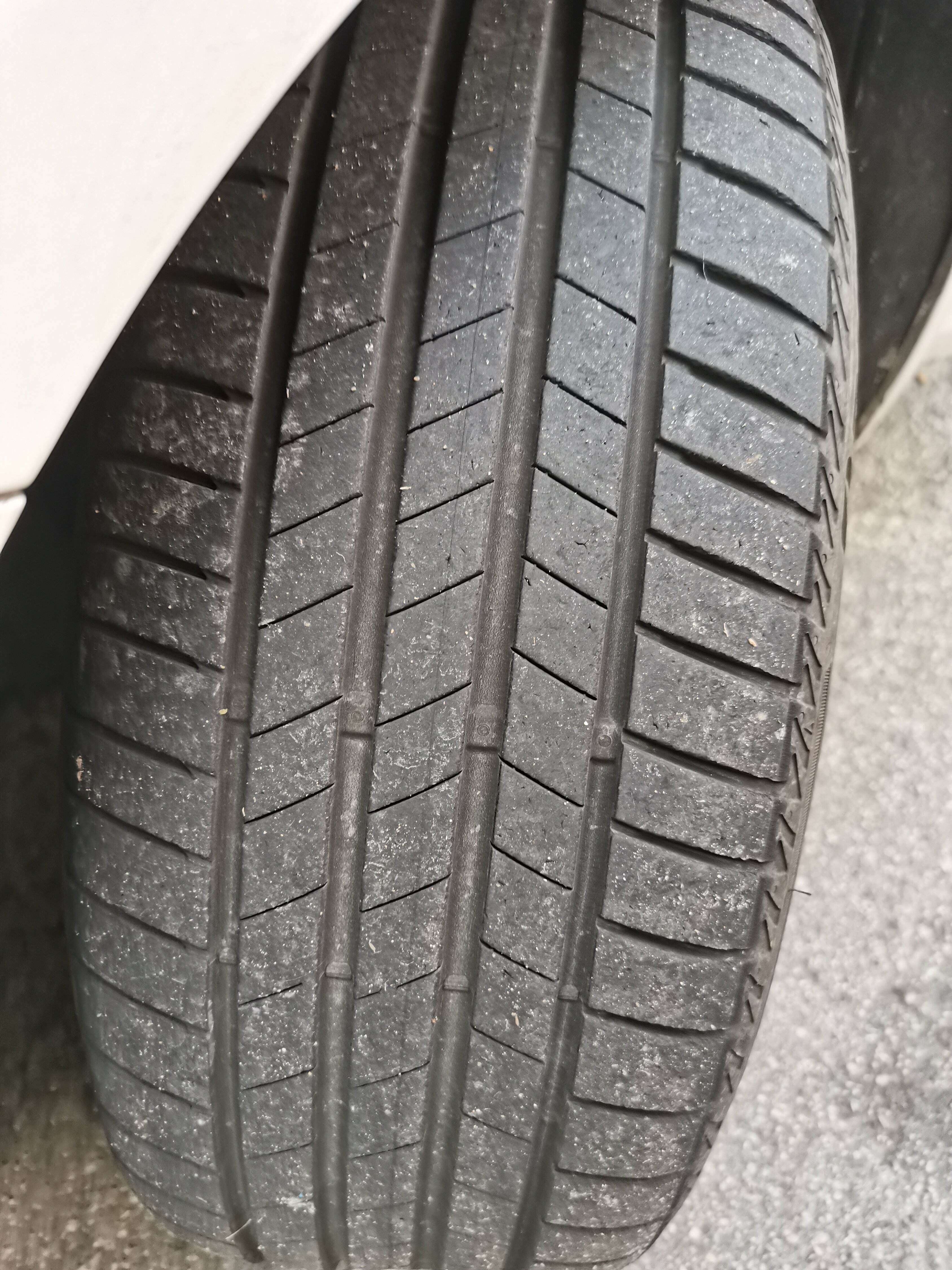

Ecco la mia gomma anteriore..
A metto di avere un po il piede pesante ma da profano la vedo consumata uniformemente...
Altro fenomeno che noto e che il problema è maggiore su asfalto liscio...
Quando invece è su drenante o ruvido quasi poco o nulla...
