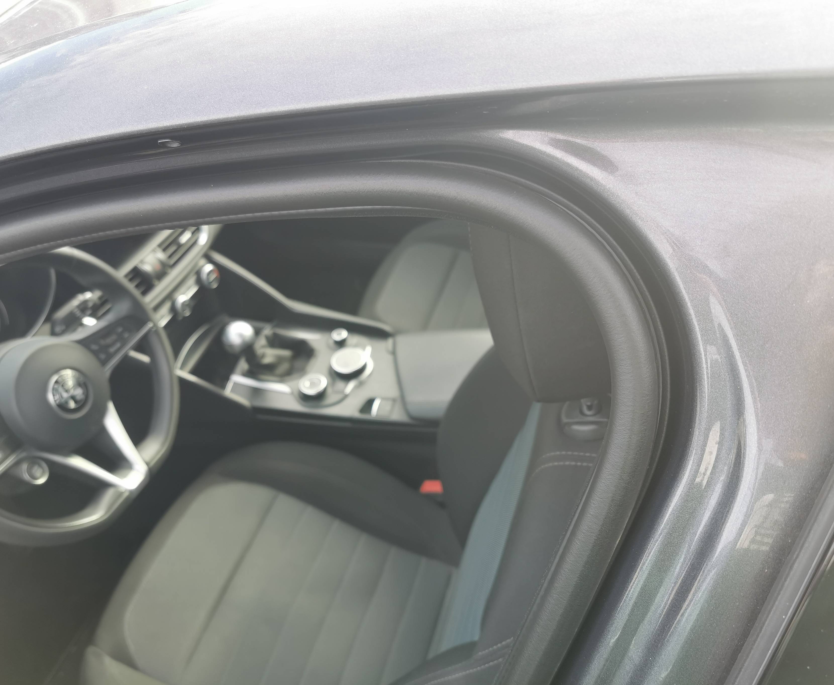

Io personalmente ho risolto il problema delle guarnizioni acquistando in uno sfascio un set di guarnizioni della panda. Tagliandole a misura calzano a pennello e hanno una tenuta perfetta anche ad alte velocità. Unico appunto è che la giunzione dopo il taglio va fatta con precisione. Ovviamente l'ho fatta coincidere con il punto centrale del batticalcagno. Costo irrisorio rispetto a 4 guarnizioni originali e per di più plasticose. Quelle della panda sono nettamente migliori.
