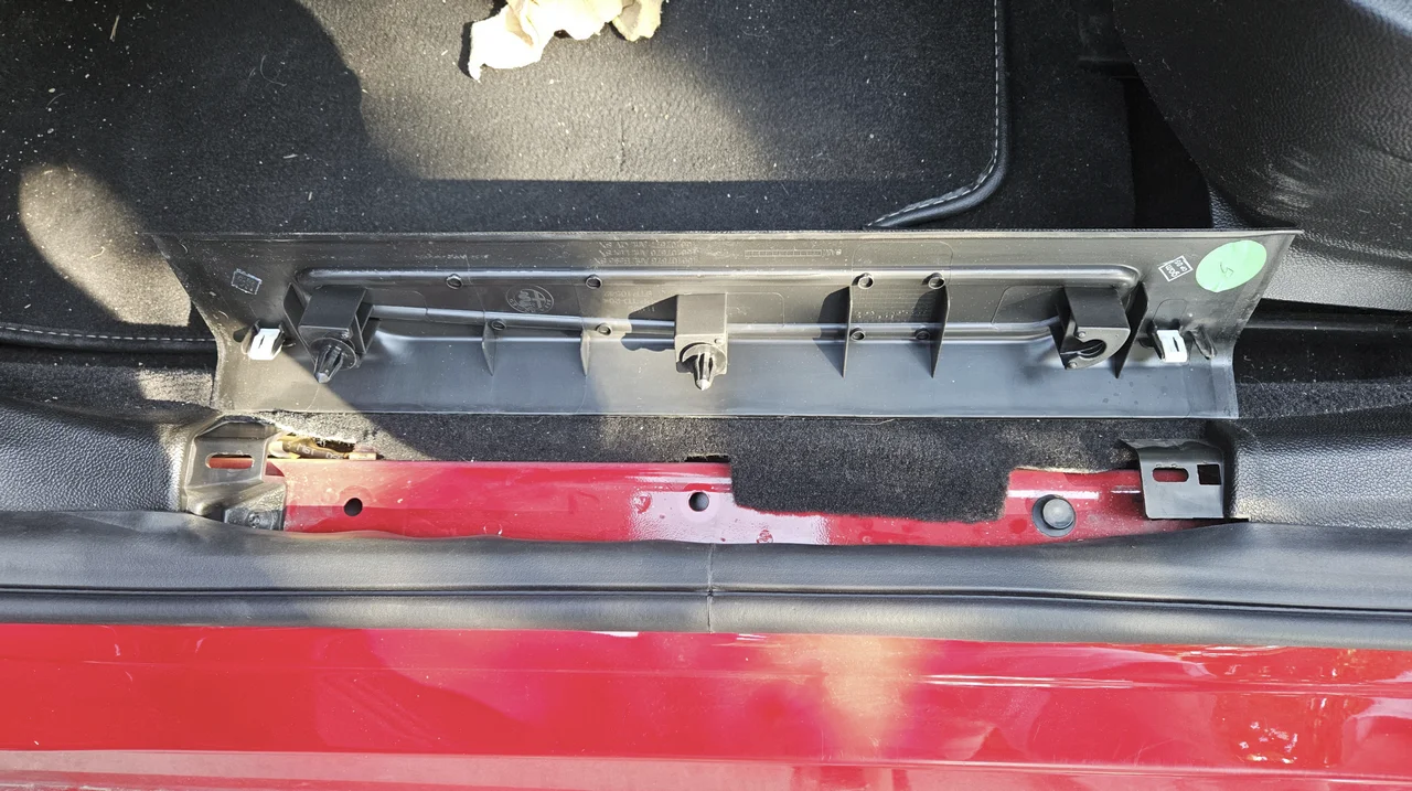

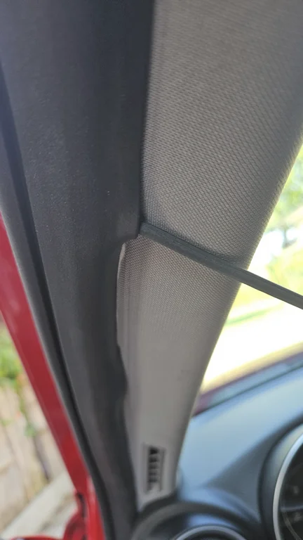

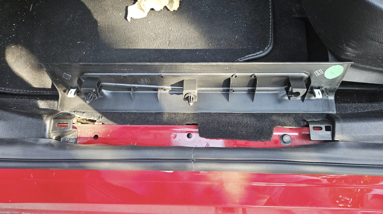

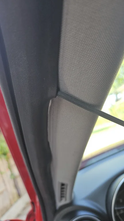

Montarla sono due minuti, allego alcune foto:
1) togliere il battitacco, attenzione a chi ha quello con la parte in alluminio che non si deformi.
2) togliere la guarnizione originale tirando
3) montare la guarnizione nuova mettendo la giunta giusto al centro del battitacco( vedi foto)
4) togliere il filetto di gomma, serve alla fine solo per alzare il lembo di gomma sopra gli interni(vedi foto)
