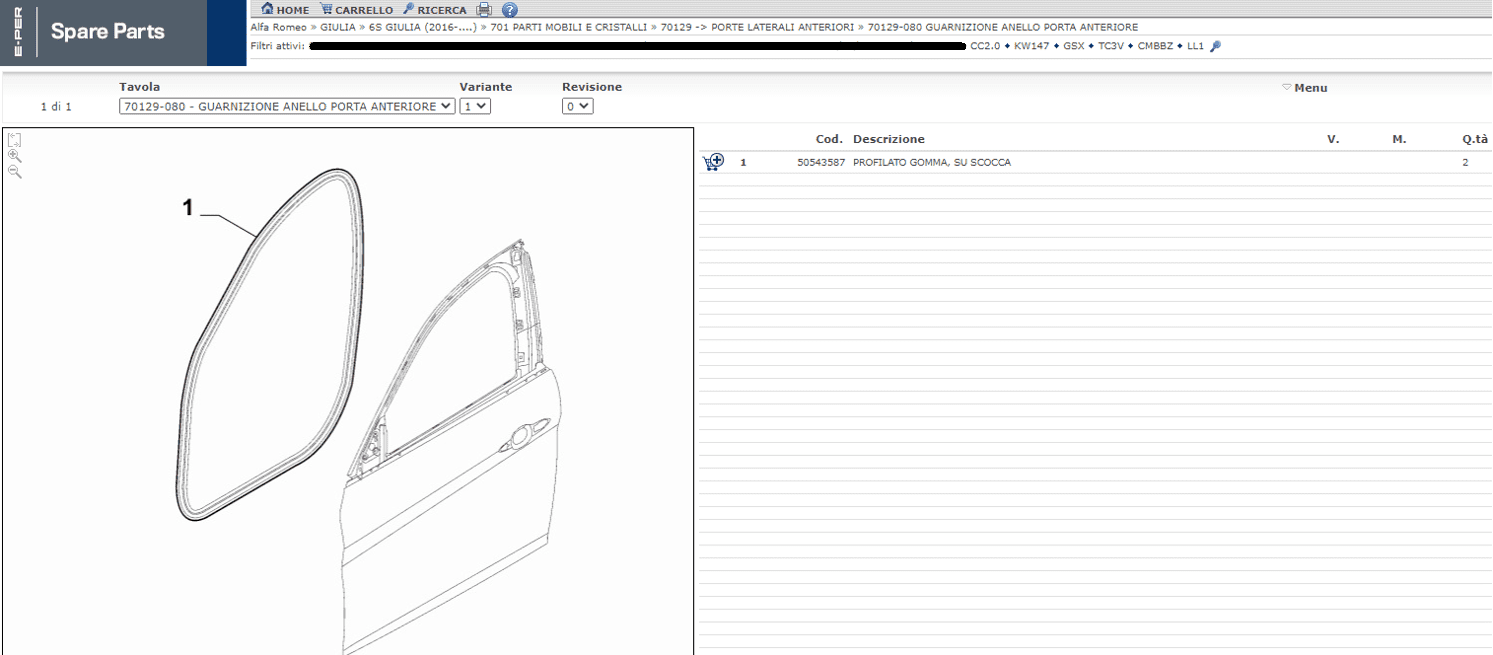

da un sito tedesco "augustin group". I codici sono: 6000626321 per la guarnizione esterna attorno alla porta sx, 50543587 per la guarnizione interna lato telaio (quella a pressione)

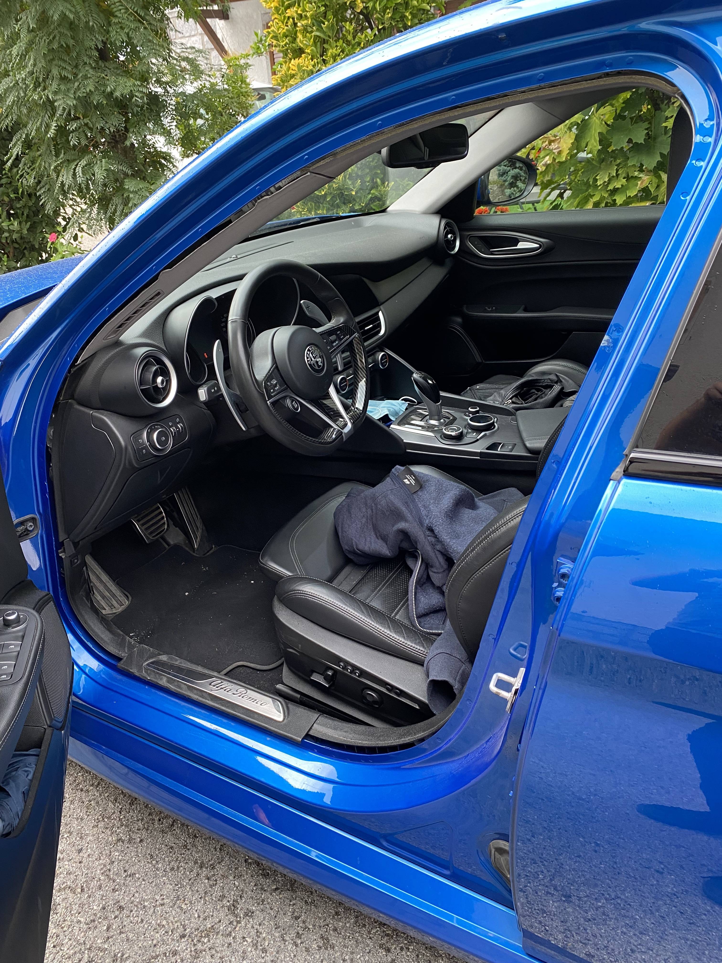

Mi collego a questa discussione per evitare doppioni. Mi sono entrati i ladri in auto e oltre a telefono, orologio e libretto mi hanno fregato la guarnizione lato telaio su entrambe le portiere anteriori. Quindi il codice corretto è 50543587?Sai dirmi anche quello per l'altro lato? Grazie

50543587 per la guarnizione su telaio. Sono uguali dx e sx (e infatti ne indica 2 per vettura).
Qui molto economica rispetto ad altri siti che ho visto, pur con lo sdoganamento: https://augustin-group.com/p/profile-rubber-for-the-front-door-7360278oe

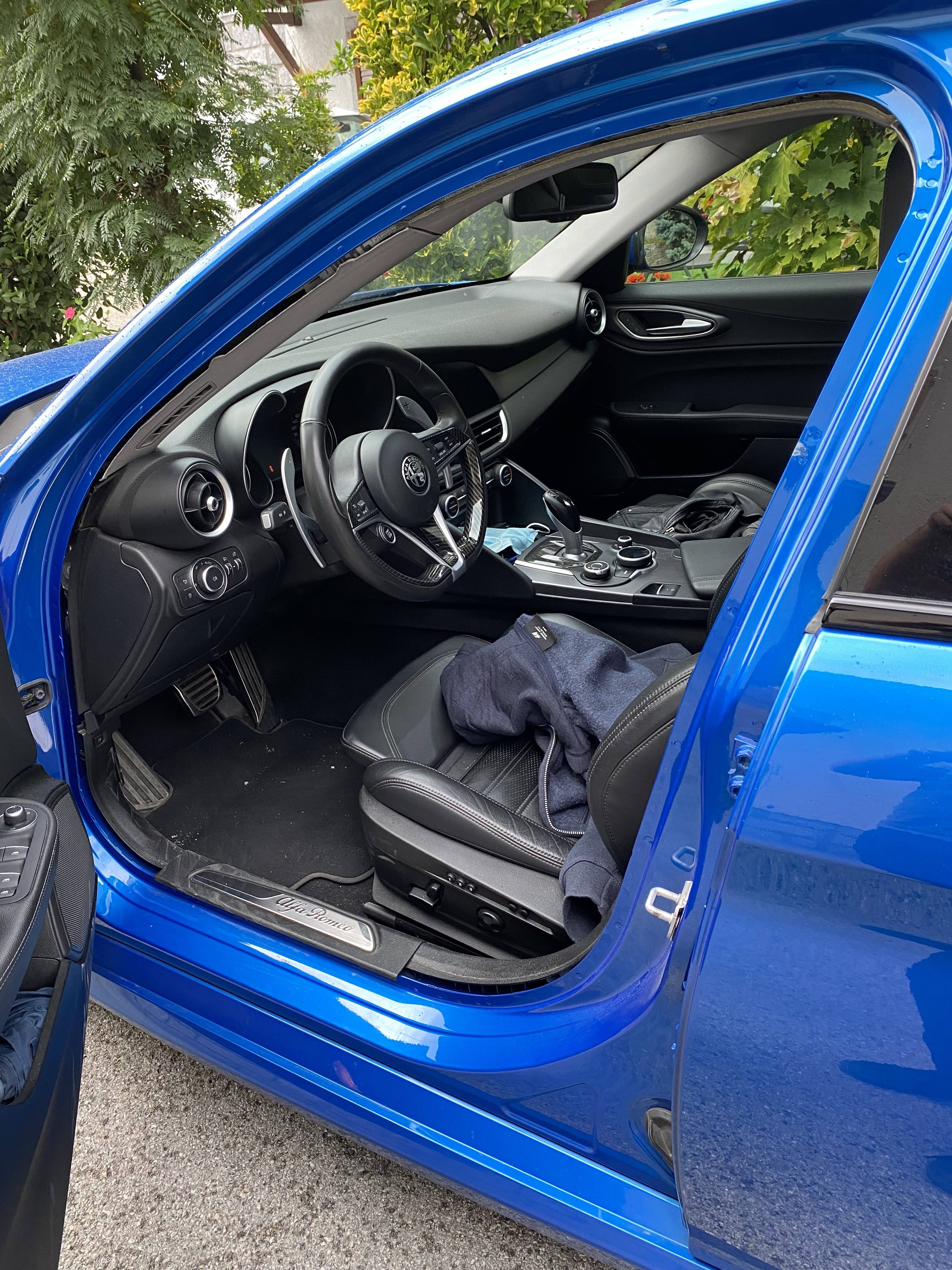

Lasci l'orologio in macchina?
Visualizza allegato 227472
Lunga storia..

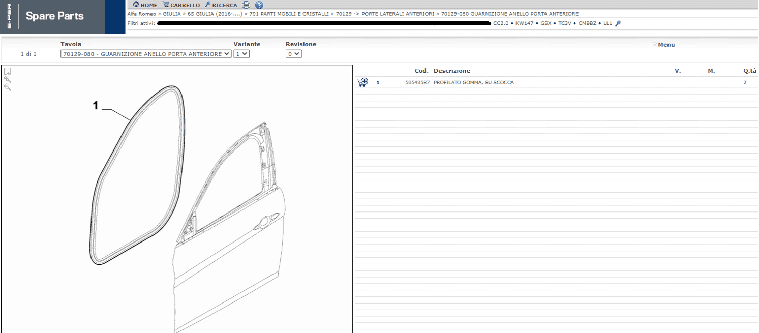

Visualizza allegato 227473
Ad occhio sembra lei anche se mi sembra strano che sia uguale per entrambi i lati.. Se mi confermi che è lei guardando la foto qui sotto ordino
Lunga storia..
Visualizza allegato 227478
Confermartelo non posso perché non sono un concessionario, ma così parrebbe dai codici keyeper. Eventualmente dai un colpo di telefono ad un concessionario con magazzino ricambi per conferma :)
