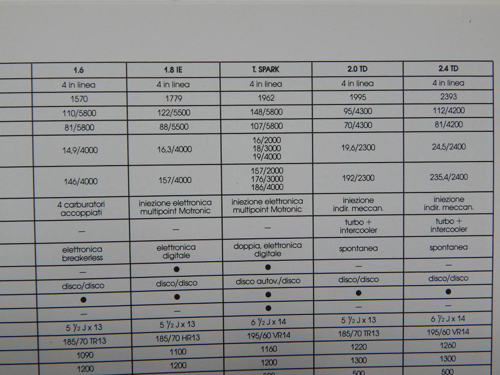

il 1.8 iniezione ne aveva meno di 122
a me risulta che il 1.8 IE aveva 122 CV come riportato dalla scheda tecnica dell'epoca!
il 1.8 IE per come usciva strettamente di serie, rispetto al modello a carburatori tirava meno in basso e era dichiarato circa 1kgm in meno... comunque non si può fare il paragone a naso con una TA specialmente le gruppo fiat anni 90 perchè la 75 ha più trazione e molto più volano quindi non ti farà mai quella castagna stile thema turbo che però un attimo dopo la paravi per cunette :lachen001:
