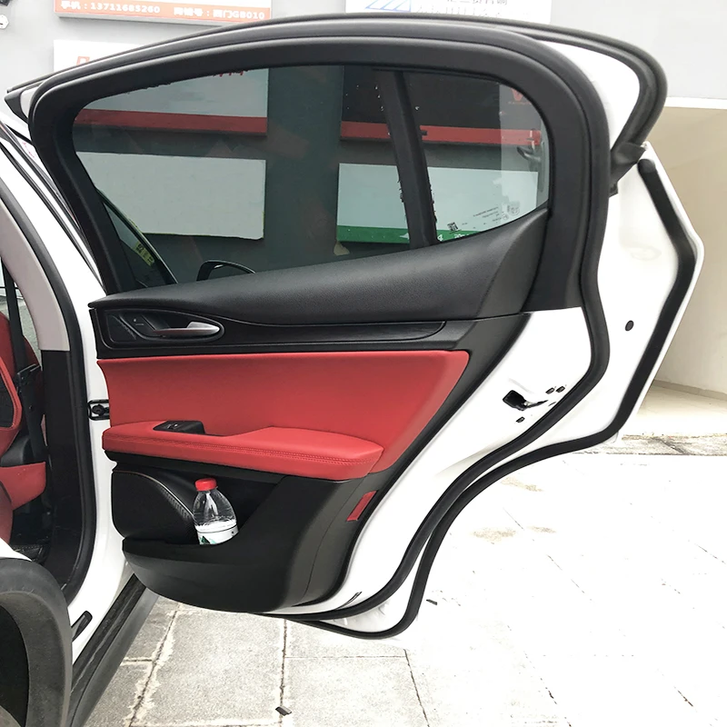

magari non c'entra niente, ma bighellonando su Aliexpress mi sono imbattuto in questo
Pare un kit di guarnizioni per Stelvio o Giulia. Forse servono per diminuire spifferi o rumori o magari potrebbero risolvere il problema citato qui.
L'ho postato solo per darne evidenza, magari serve. Non l'ho ordinato quindi lascio a voi dare un occhio più approfondito.
Ciao,
