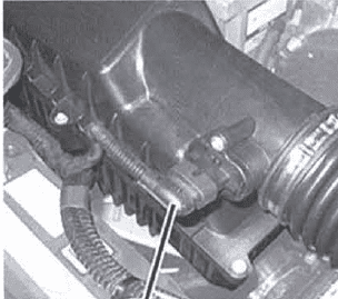

Guasto P0100 - / inizio di un calvario.. help me!
Eccolo indicato dalla linea nera
quando va in protezione devi fermarti, spegnerla e poi ripartire.... un piccolo trucchetto che funziona abbastanza è di non fare rilasci, quindi quando devi rallentare cerca di tenere su i giri... quando il condotto di aspirazione è sporco il problema è maggiore in fase di riduzione dei giri.
Il debimetro lo trovi sul tubo verso il turbo, praticamente "attaccato" alla scatola del filtro aria, ma non risolvi nulla sia a pulirlo che a cambiarlo, ho fatto lo stesso e non è servito a nulla... ho cambiato anche il sensore map.... zero in assoluto.
Ok.. ho appena fatto 70km, auto perennemente in protezione ma va su di giri da 2500 a 3000, quindi ho lasciato così (spero di non fondere) 😂
Reazioni: CONDORALFA75

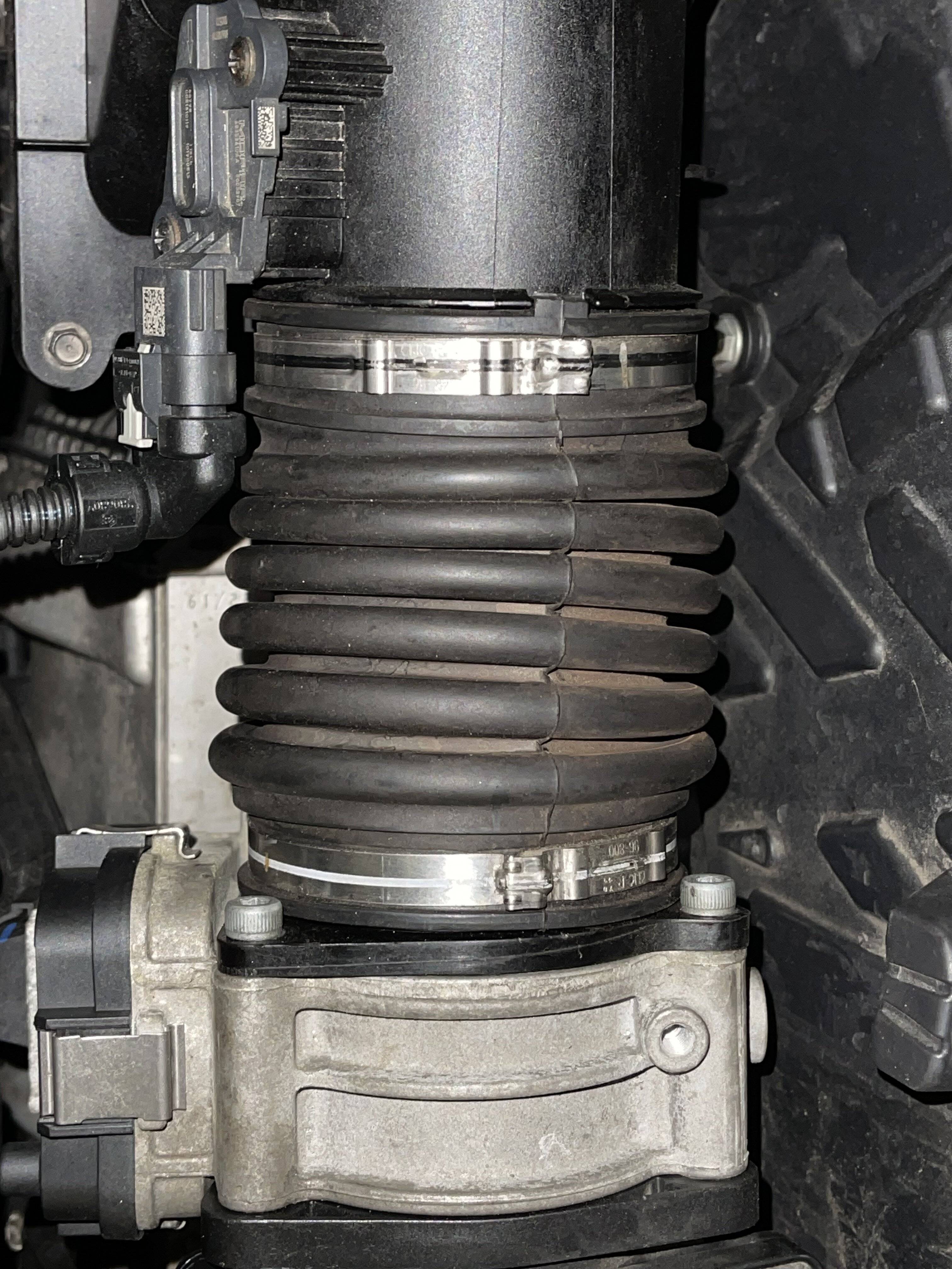

Domanda generale , stasera farò il trattamento con il nebulizzante..
Da quale manicotto devo spruzzare???
Quello in foto va bene?? (Si trova subito dopo il debimetro)
    1.2 MB · Visualizzazioni: 109
tranquillo, la mia è felice quando viaggia sotto i 3000 giri... si rilassa!.. per il prodotto da spruzzare non posso esserti di aiuto, comunque dopo il debimetro... anche se prima aspetterei di vedere cosa succede dopo il secondo pieno.
Reazioni: gigalfa
Togli il sensore map e spruzza da lì se il collettore e bello pieno non serve a niente spruzzare sugli altri condotti specialmente su aspirazione dal filtro aria deve fare il giro turbina intercooler e poi arriva in aspirazione..
Ok, spruzzo dentro il foro, ma devo fare attenzione a qualche altro componente? (Che si trova dentro l’alloggiamento)
Quindi anche se il MAP è tolto dal suo alloggiamento non inficia nulla.
Lasci al minimo e spruzzi un po’ per volta tenderà a spegnersi se riesci non farla spegnere.. con map staccato molto probabilmente prenderà errore ma basta qualche accensione o diagnosi per azzerare errore..
