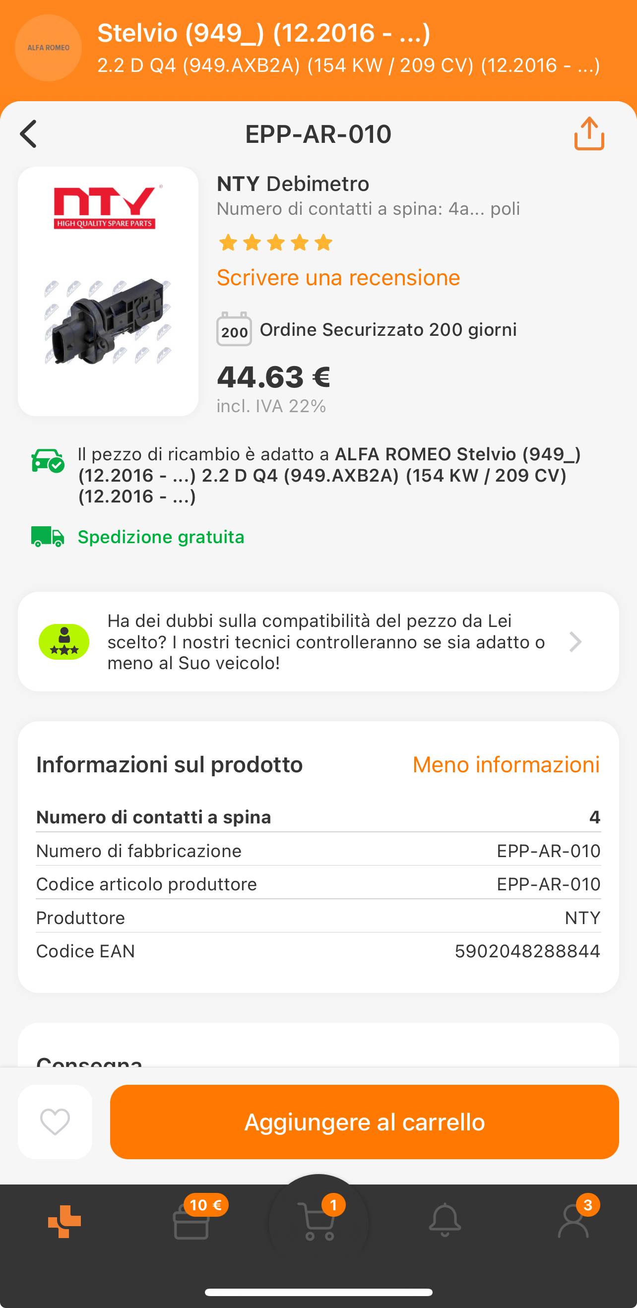

Buongiorno, in merito alla problematica sto procedendo ai vari interventi di pulizia.. domanda..
Voglio cambiare il debimetro preliminarmente, su auto DOC ho trovato il seguente debimetro marca NTY compatibile con alfa Romeo Stelvio del costo di Euro 44,00.
Secondo voi va bene? Anche anche non è proprio della bosh. Il costo è molto vantaggioso.
    196 KB · Visualizzazioni: 137
#40
BOSH
