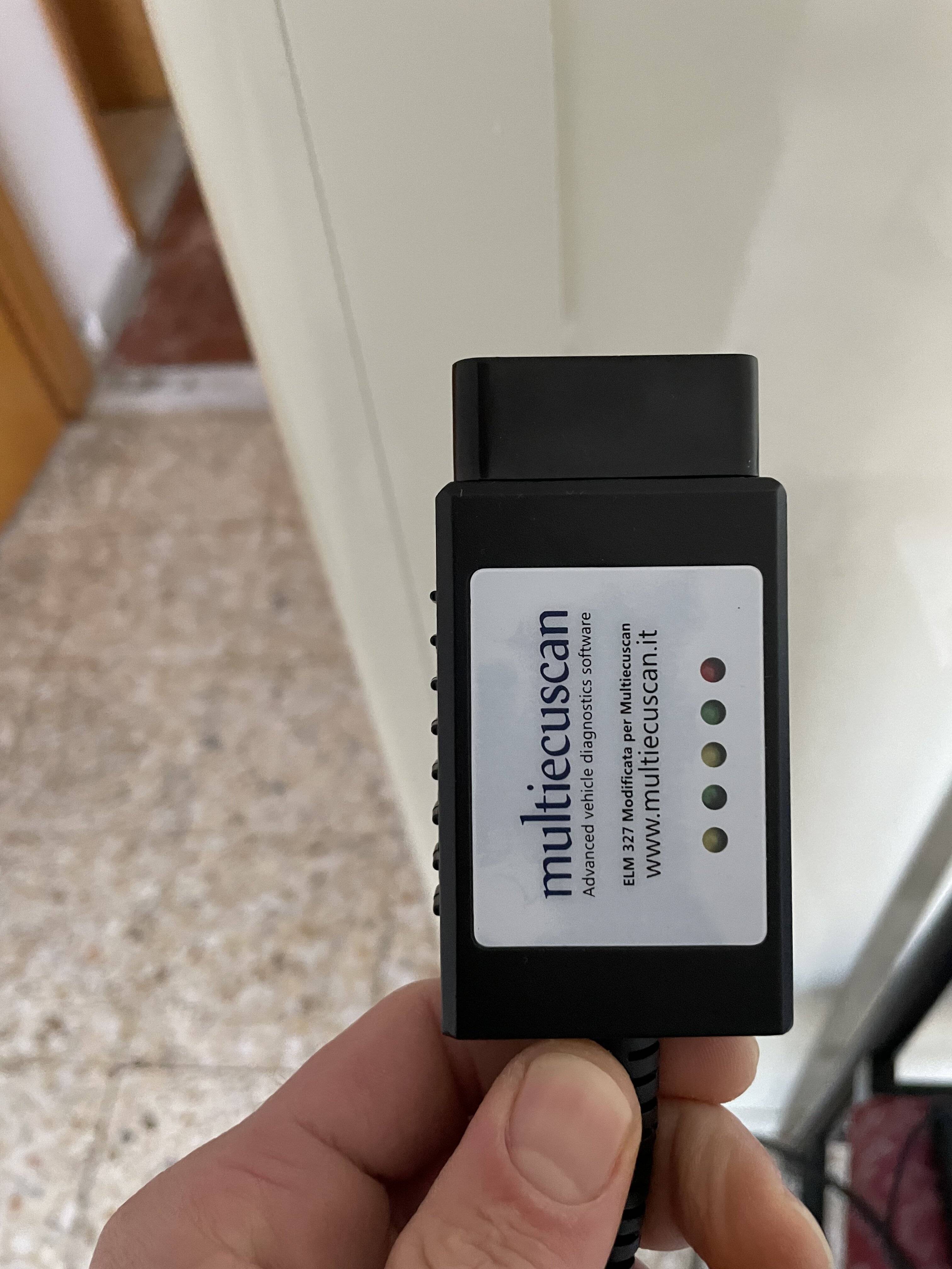

Multiecuscan funziona bene. Controlla il tuo adattatore blu e in caso rifai la procedura tenendo l'auto alimentata esternamente.

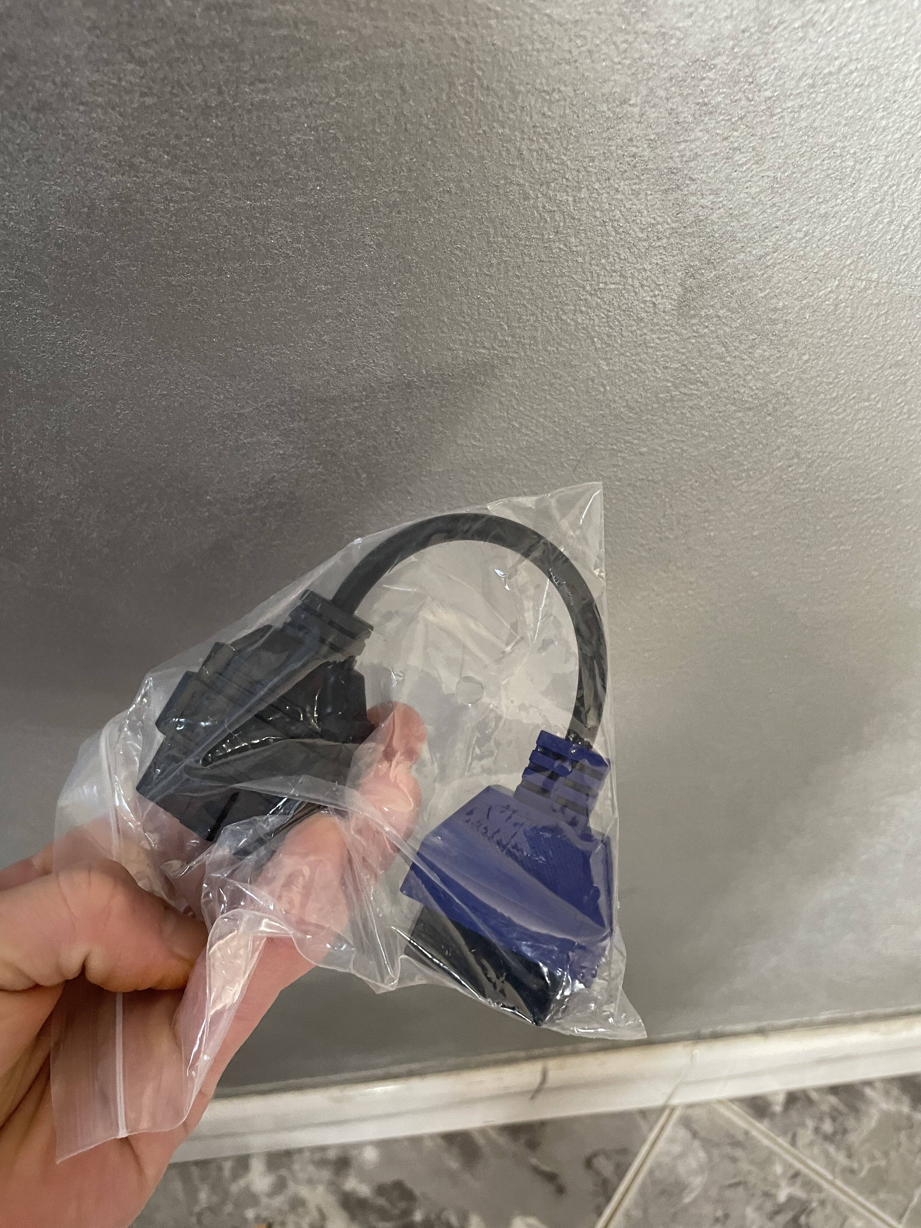

Mi sono spiegato male proprio l’adattore mio è difettoso ma quello che non capisco è perché anche con una diagnosi professionale non si riesce ad allineare i due moduli
Dipende da che diagnosi ha usato il tuo meccanico. Quella ufficiale è witech, la trovi praticamente solo su rete stellantis, perché la licenza d'uso è abbonamento ed è parecchio costosa.

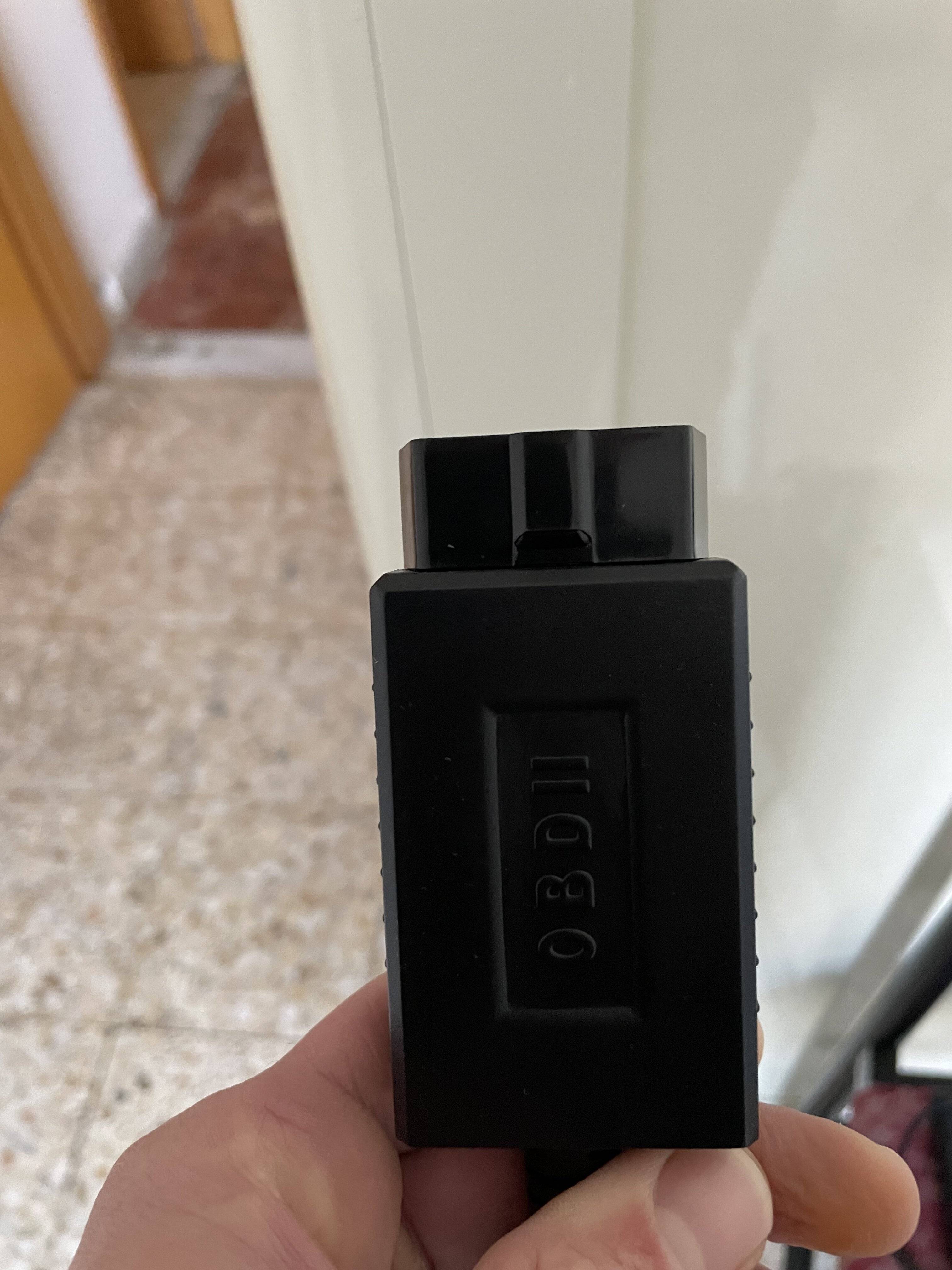

Allora ragazzi mi sono arrivati gli adattatori,per riprovare l’allineamento mi servono obd e adattatore blu corretto? Allego foto
