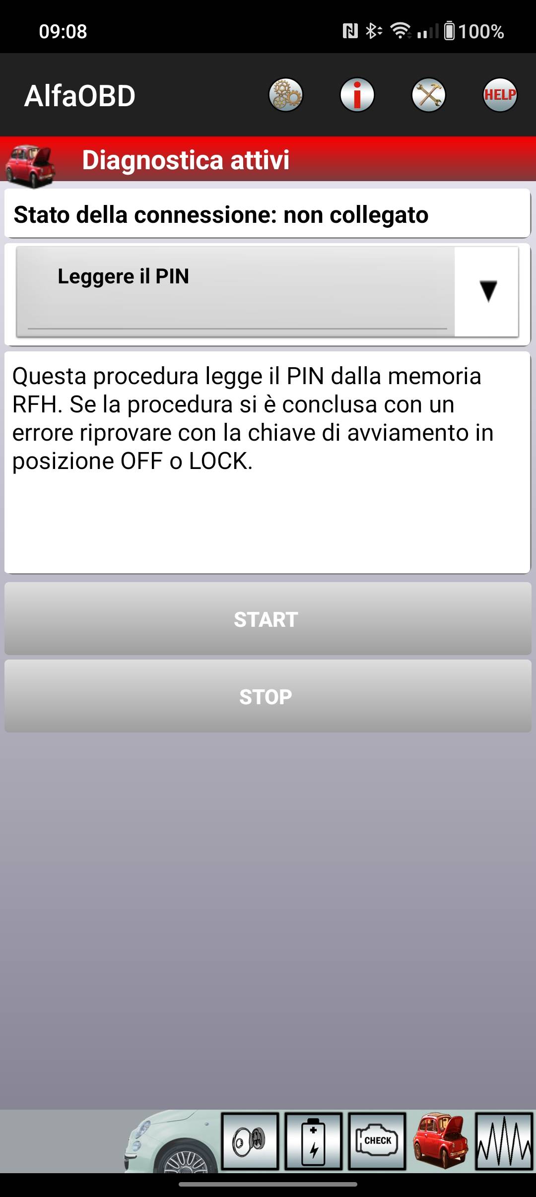

Ma con alfa obd oltre che ricavare il codice si può eseguire anche il duplicato della chiave?
Si certo, tutto è fattibile con AlfaODB, tutto tranne l'allineamento proxy 😂😂... Cioè è fattibile anche quello, ma 9 volte su 10 va in errore, quindi evitalo.
Ok 😃 l’allineamento serve per duplicato chiave?
