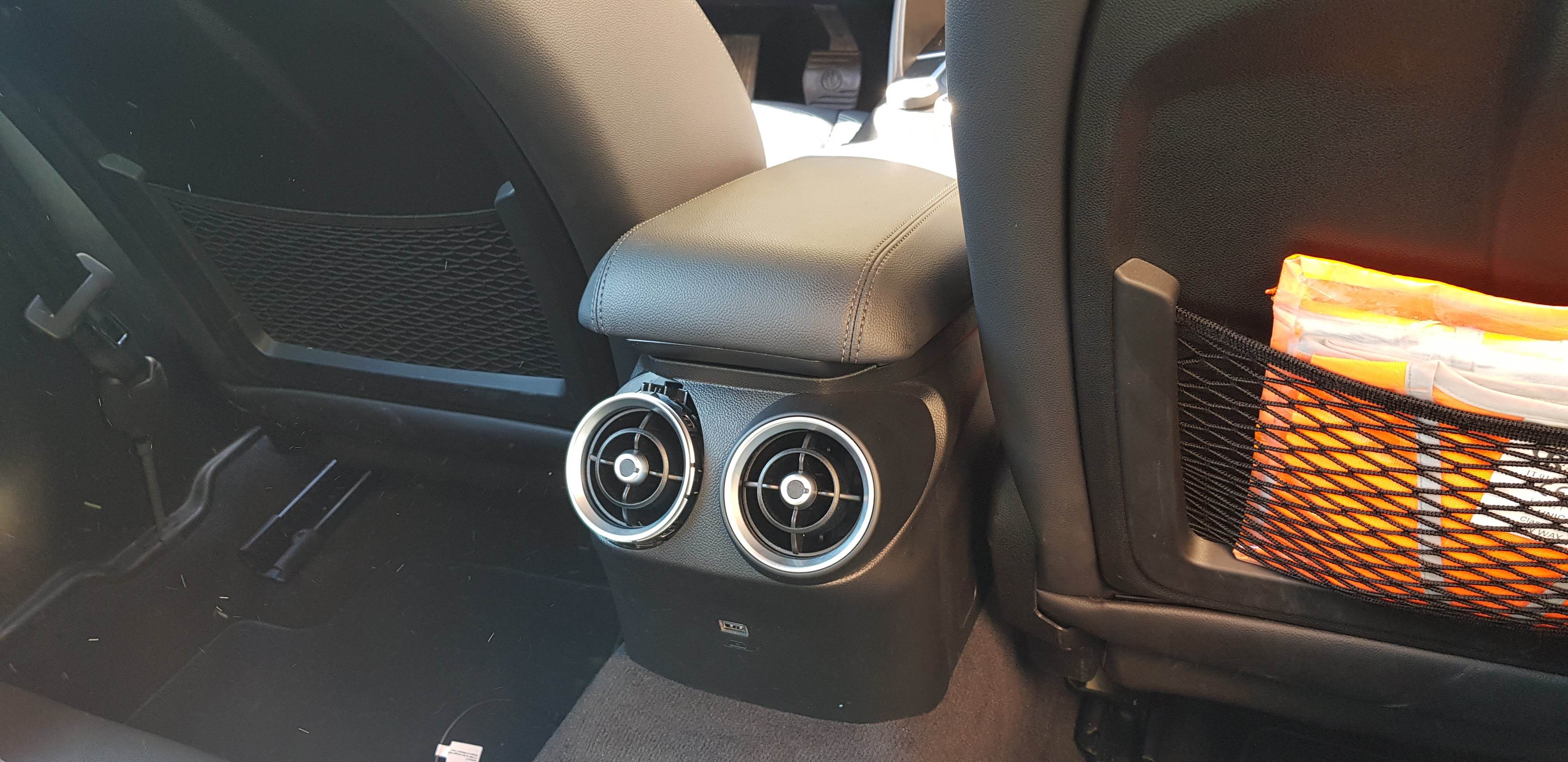

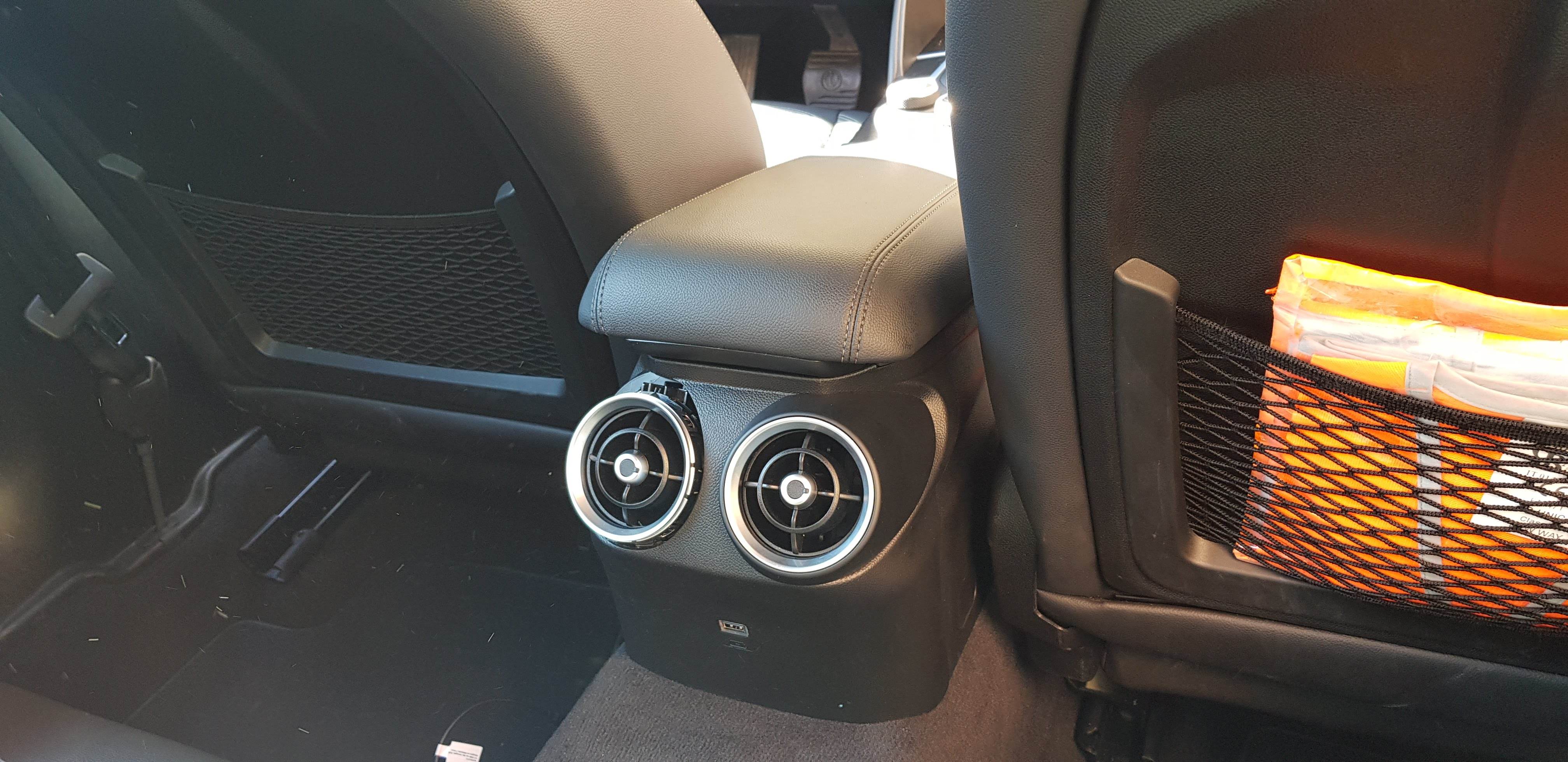

Lavoro fatto!!!!!
un grazie a tutti coloro che in questa discussione hanno contribuito a dare indicazioni chiare e veritiere sul da farsi, senza di voi non mi sarei avventurato.
Il lavoro è stato abbastanza semplice e non capisco perché in officina autorizzata mi abbiano detto che non si poteva fare....i pezzi sono tutti originali e fatti bene ma non valgono di sicuro i 250 eurini spesi, il tempo impiegato e stato meno di un ora e mezza
come vedrete manca la mostrina canalizzatore sx perchè non mi è stata ancora consegnata, appena mi arriva la monterò.

La presa USB posteriore che si vede in foto l'hai collegata? Se si, come?
no, non l'ho collegata perché mi manca il cablaggio, non l'ho ancora ordinato perché non conosco il codice, in concessionaria non me l'hanno saputo dire e mi hanno invitato a tornare la prossima settimana perché rientra la persona che può aiutarmi.
Comunque la usb posteriore non è una mia priorità, quando avrò trovato il codice del cablaggio lo ordinerò
Ma chi te le ha montate? Rischi che si generino scricchiolii futuri? C'è ne sono? Per il resto funziona tutto correttamente? Dove li hai ordinati?
le ho montate io personalmente, nei vari giri fatti oggi dopo il montaggio non ho sentito nulla e non credo si genereranno scricchiolii anche in futuro perché il tunnel è appoggiato sulla moquette ed è fissato solidamente sui lati con viti, si funziona tutto correttamente
