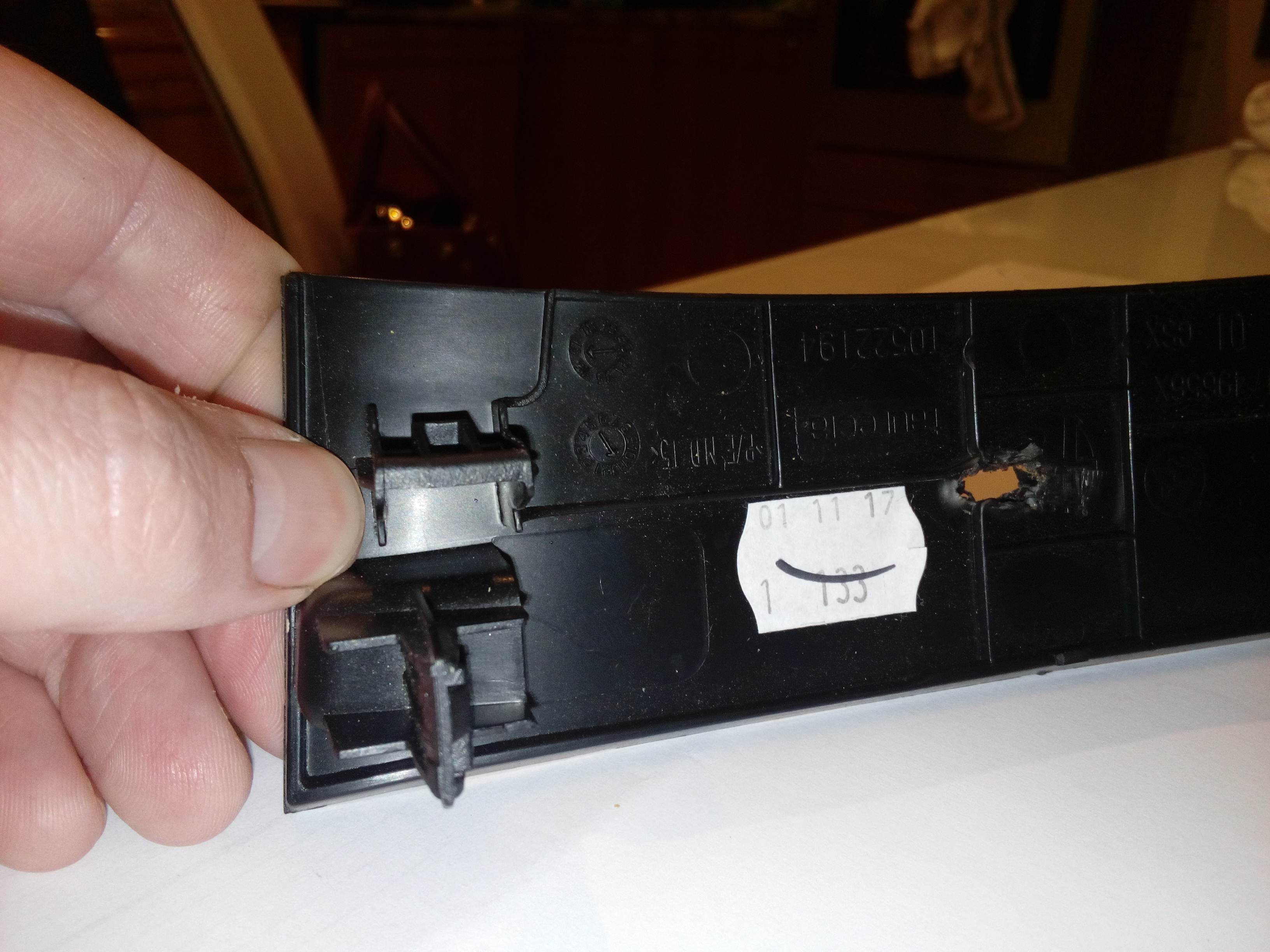

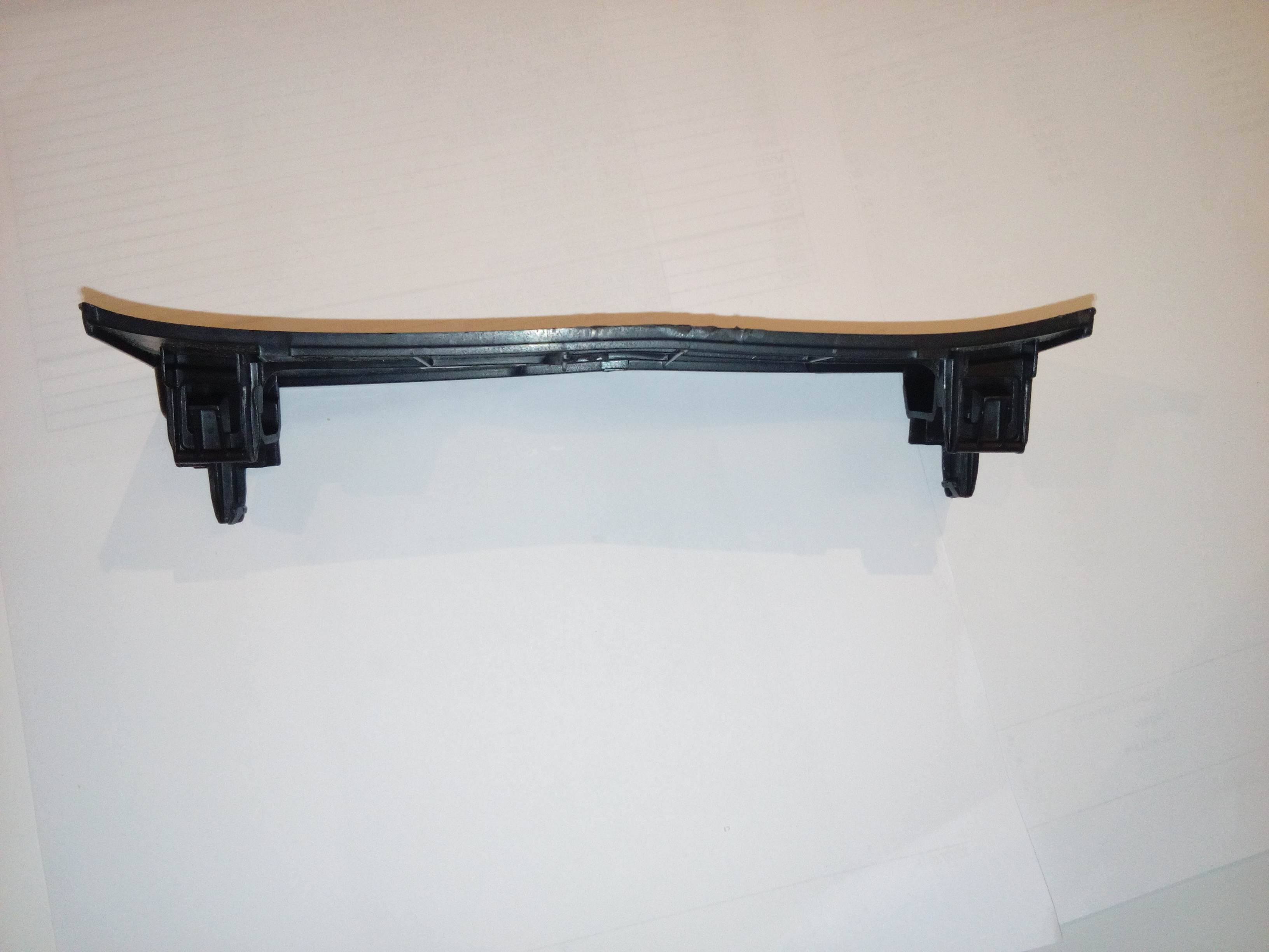

Seconda cosa; non ho intenzione di mettere la presa USB anteriore, e quindi vorrei salvare la mostrina originale: potresti postare una foto della mostrina? Mi servirebbe capire com'è agganciata e dove, per capire come toglierla (se per caso l'hai buttata dopo averla "estirpata" potresti almeno descriverci come son fatto gli incastri...)

Per rimuovere la mostrina anteriore ricordo di aver dovuto agire molto energeticamente. Dalla foto potrai notare che si è addirittura deformata. D'accordo che la trazione non è avvenuta in asse rispetto agli agganci ma accidenti!
Essendo la mostrina infossata nel cruscotto questo rende il lavoro con le leve non agevole. Una mostrina di ricambio costa € 4,4 netti e permette di non dover graffiare nulla. Sarebbe stato meglio fare 2 fori, uno in corrispondenza di ogni gancio e tirare in maniera lineare.
