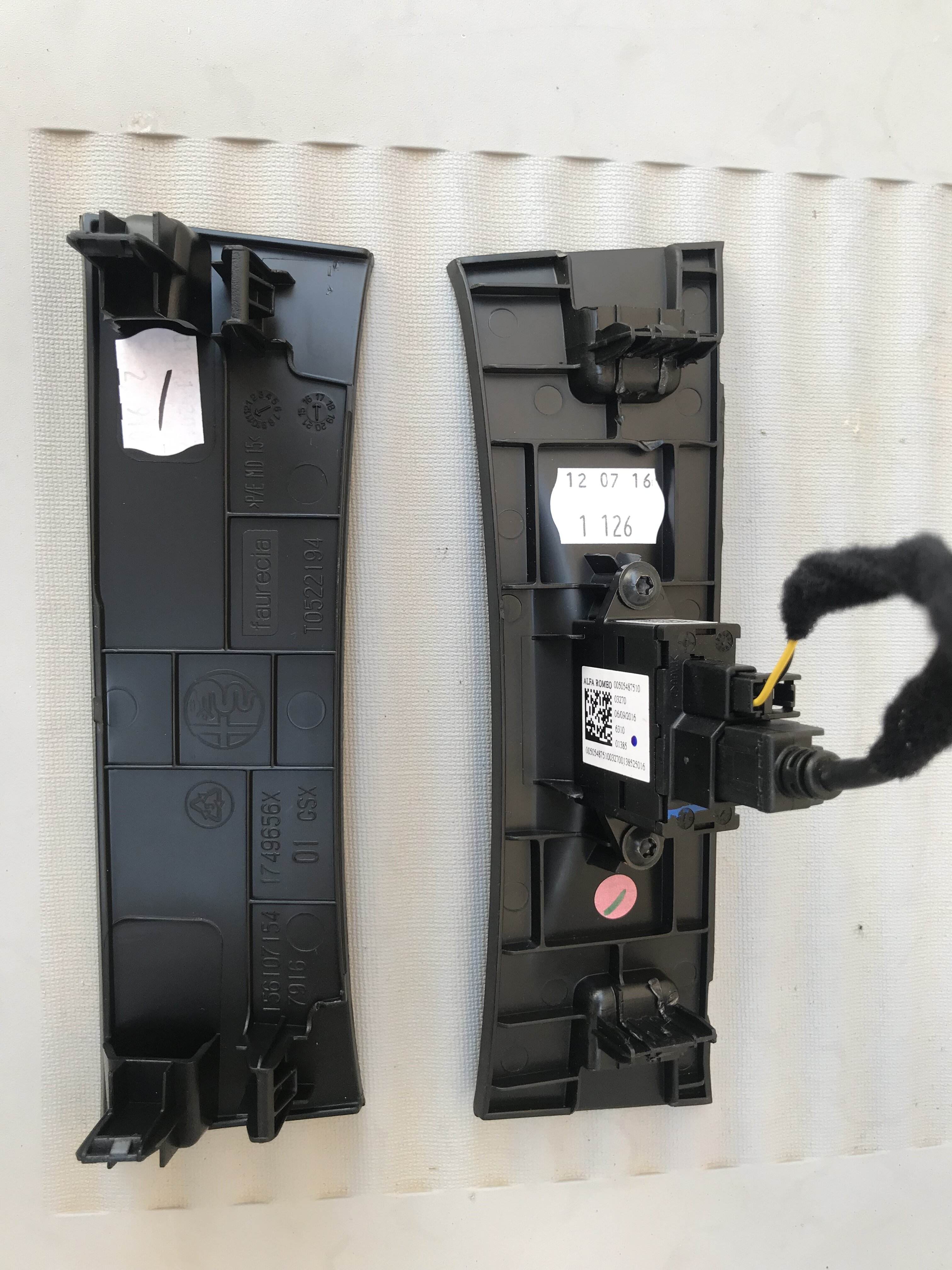

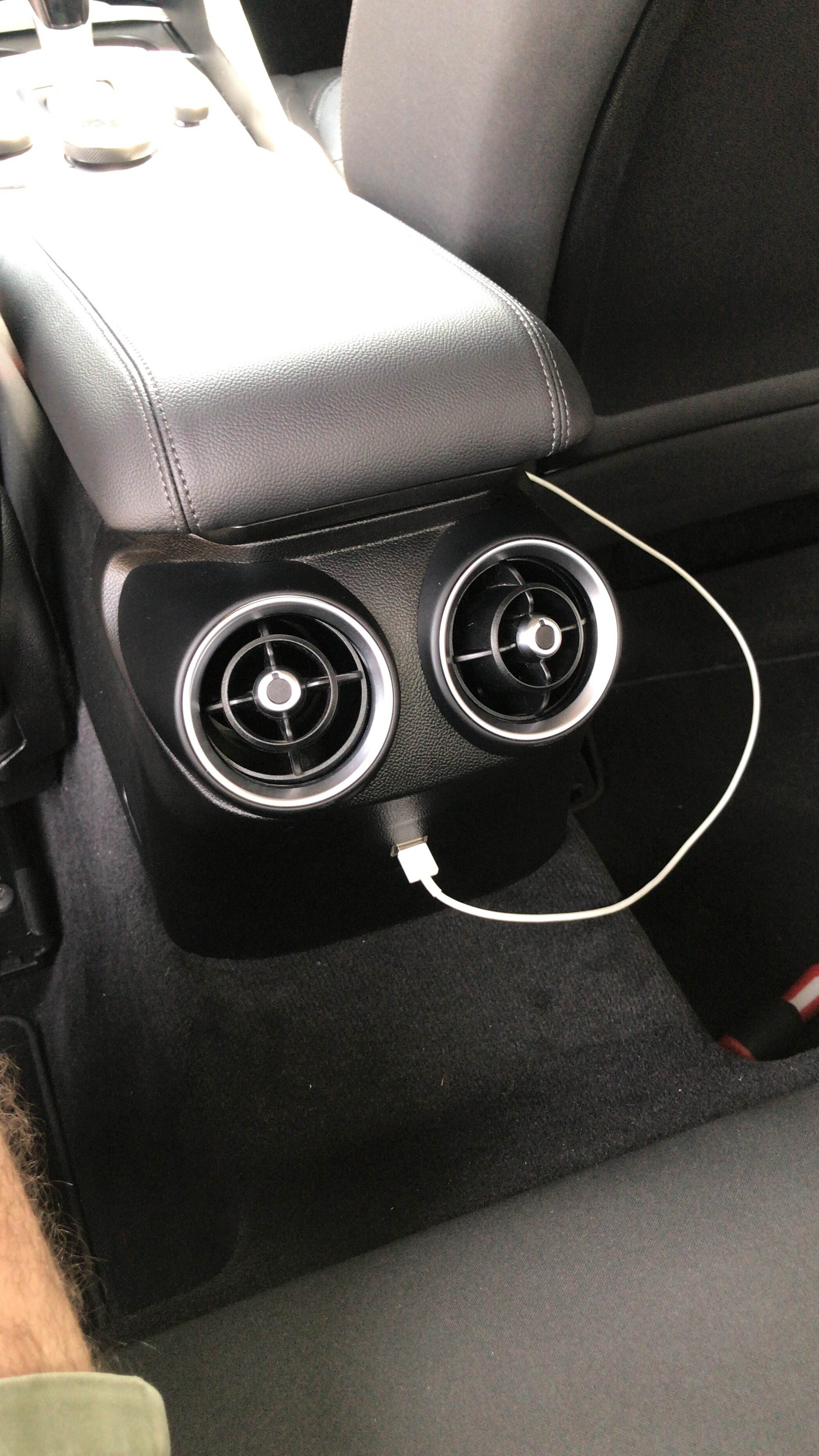

Lavoro terminato clima post + usb. Grazie a tutti x i consigli. Per chi interessato ho la presa usb ant disponibile, non l’ho montata in quanto la mostrina ha gli agganci differenti e non penso di smontare nuovamente il tutto per metterla.
Grande!
Ottimo lavoro

No non sei obbligato a montare la presa USB, ma se non la monti ti rimarrà il buco, come si vede dalle foto postate precedentemente la mostrina è predisposta per alloggiare l'apposita presa usb
