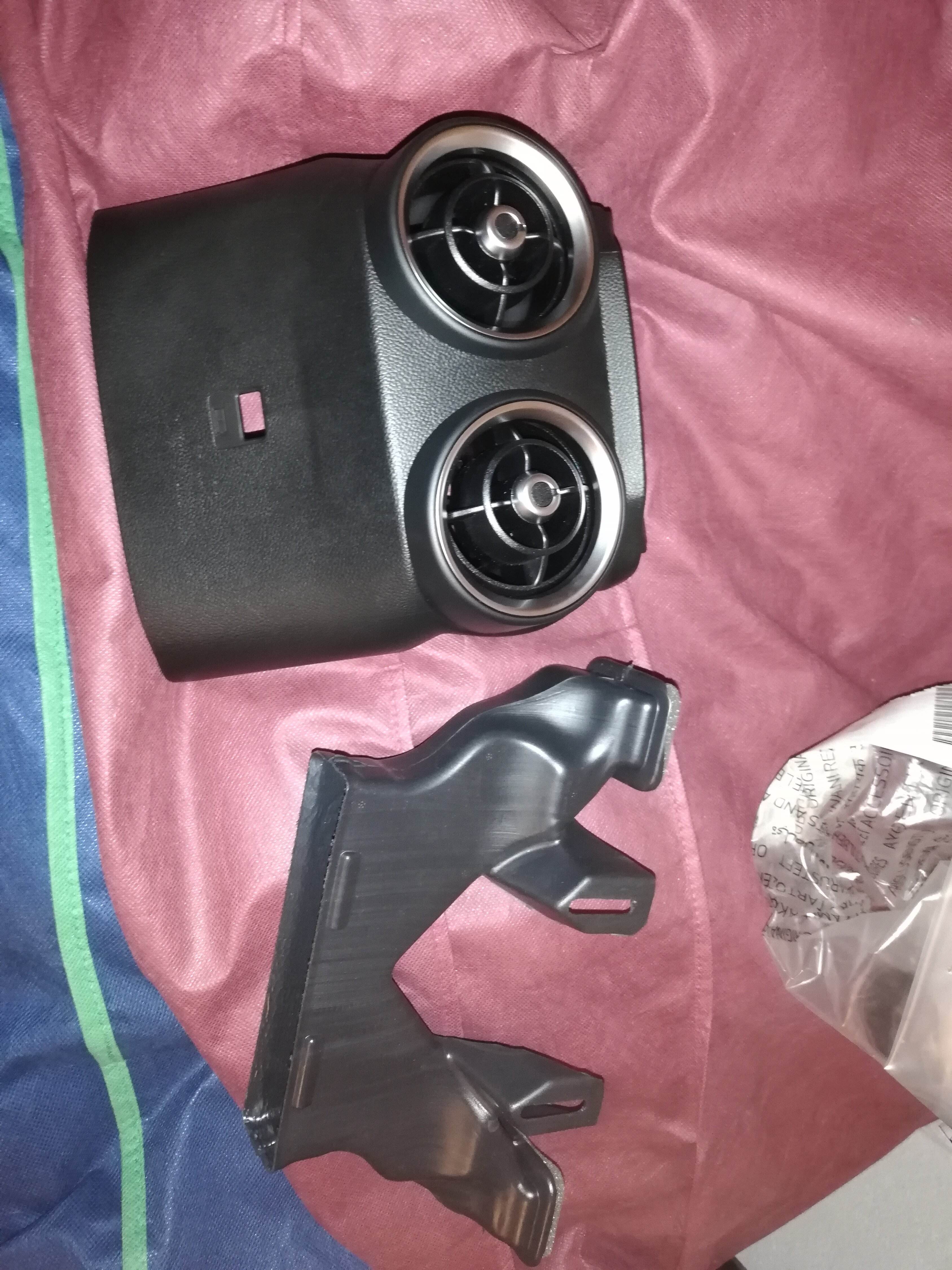

Buonasera ho preso i ricambi di cui allego foto. Spero non mi manchi altro chiedo soprattutto a chi ha effettuato la modifica. Il deviatore come va montato? l'
Ciao. Smontando il tunnel nella parte frontale trovi un tappo che devi rimuovere ed infili il deviatore dalla parte rettangolare e sottosopra da come è adesso, calcola che non hai i dadi per fissarlo e nemmeno sono li sotto, comunque non dovrebbe essere un problema, io li ho fatti con la stampante 3D.
Per i pezzi penso sia tutto solo non vedo se hai il convogliatore dietro le bocchette.
