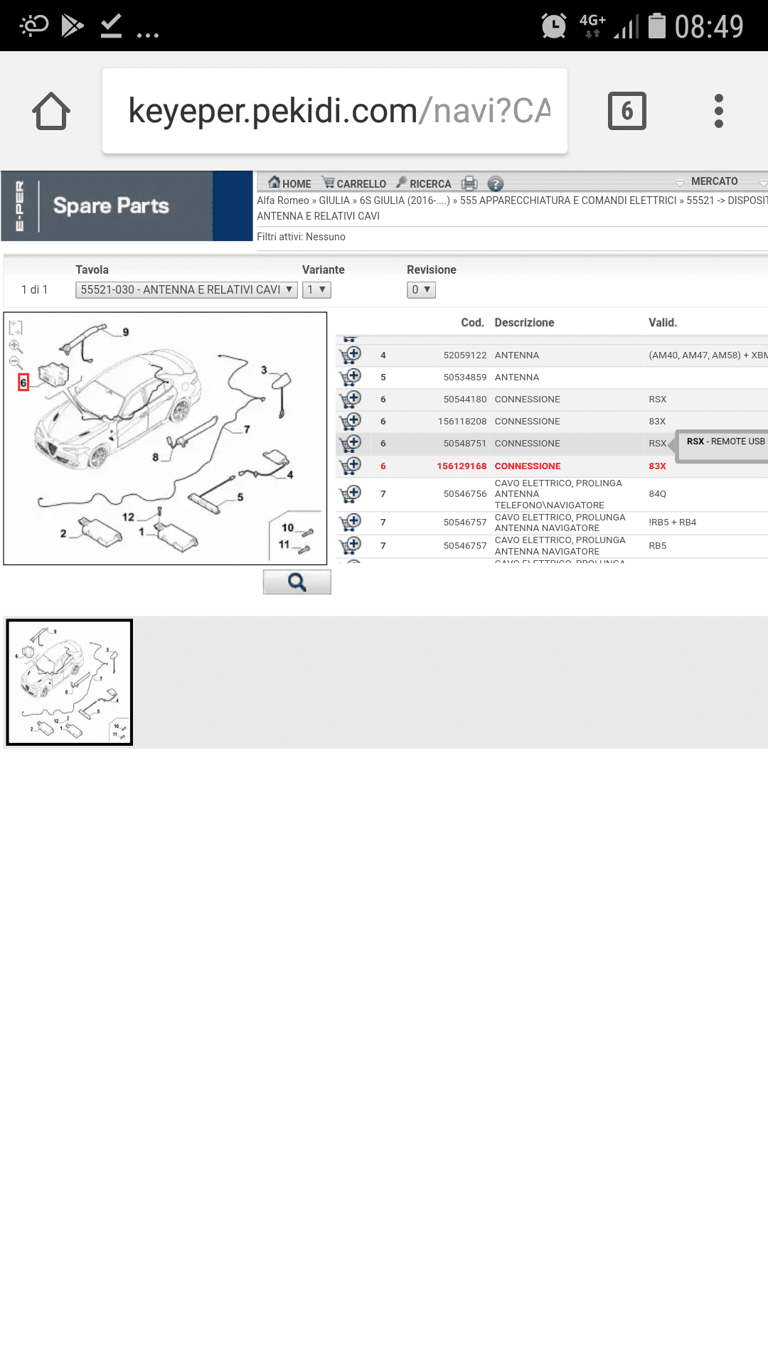

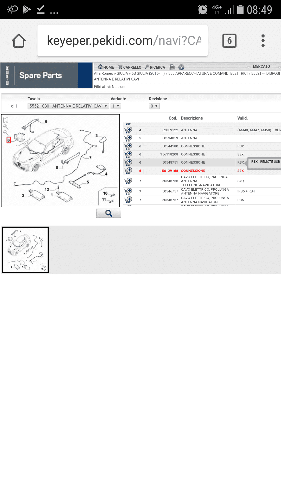

Ero interessato alla presa usb dietro cambio...
Se non erro il codice è questo :USB anteriore cod.156129168
Mi sapete dire se è acquistabile online e se si dove?
GRAZIE
Infatti questo codice è il solo disponibile per la presa posteriore

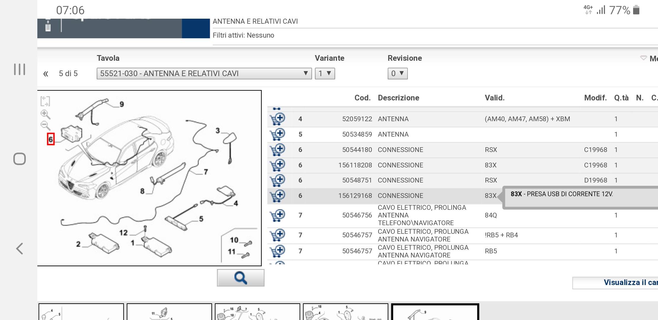

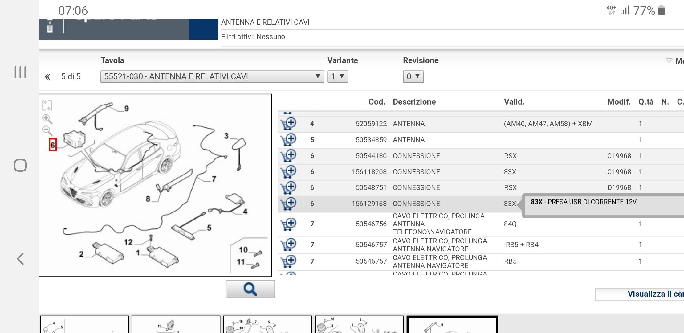

Dovrebbe essere 156... se le altre fanno solo ricarica. La certezza non la ho, mi sto organizzando aper procedere

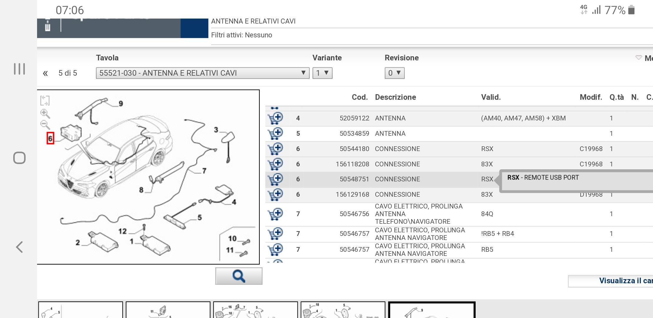

Se la mia è questa qui
Ed è solo ricarica, dovrei prendere la
50548751 per avere i dati! Giusto?
Visualizza allegato 192867 Visualizza allegato 192868

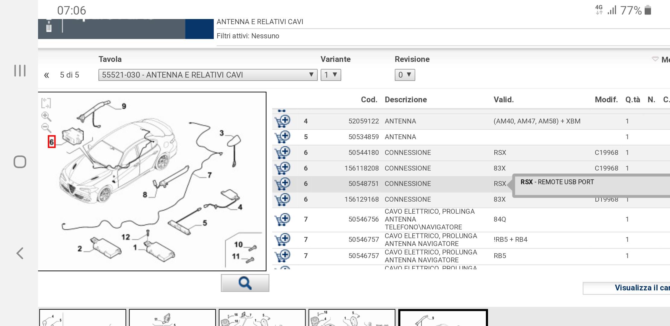

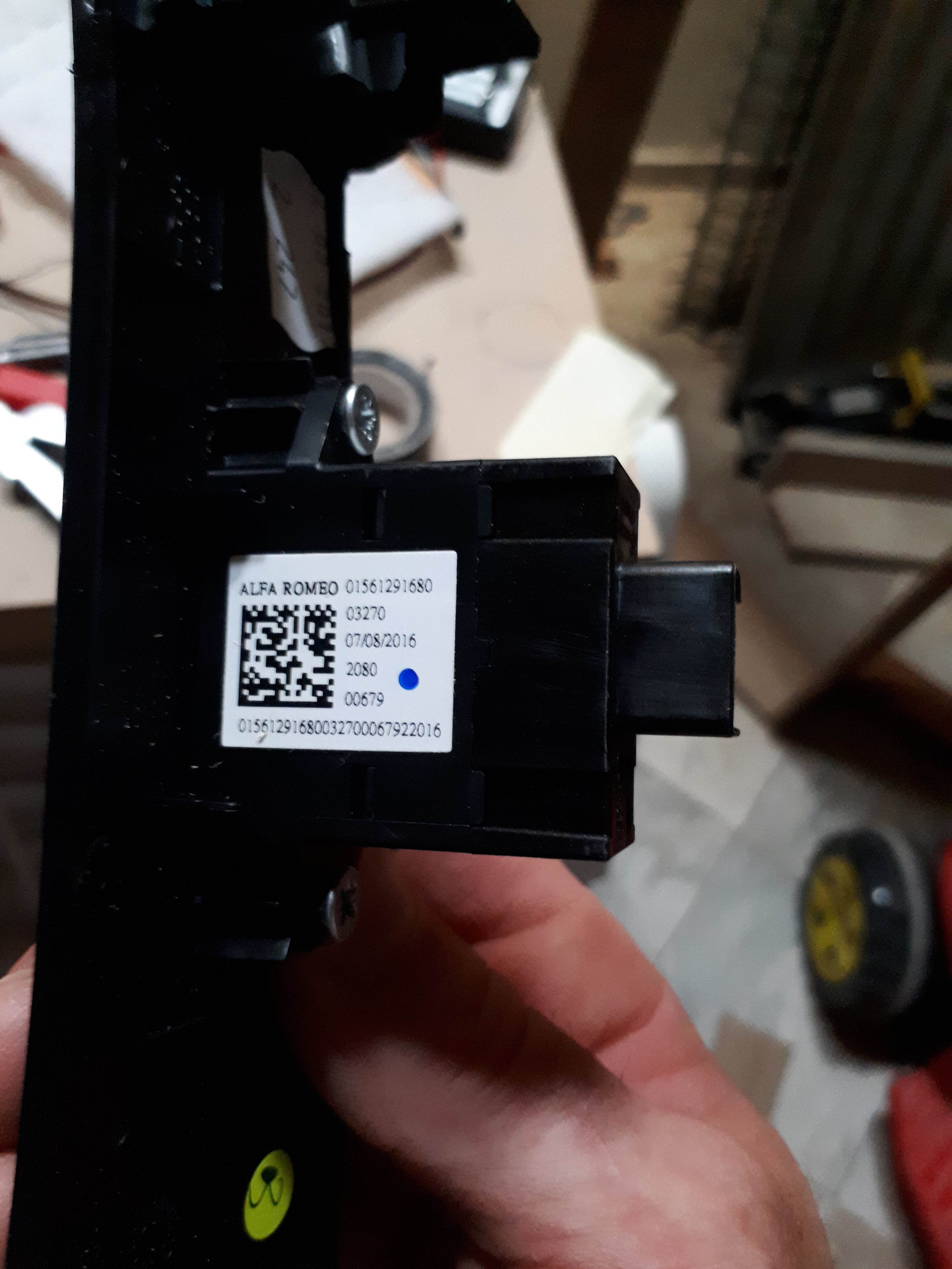

Visualizza allegato 192978

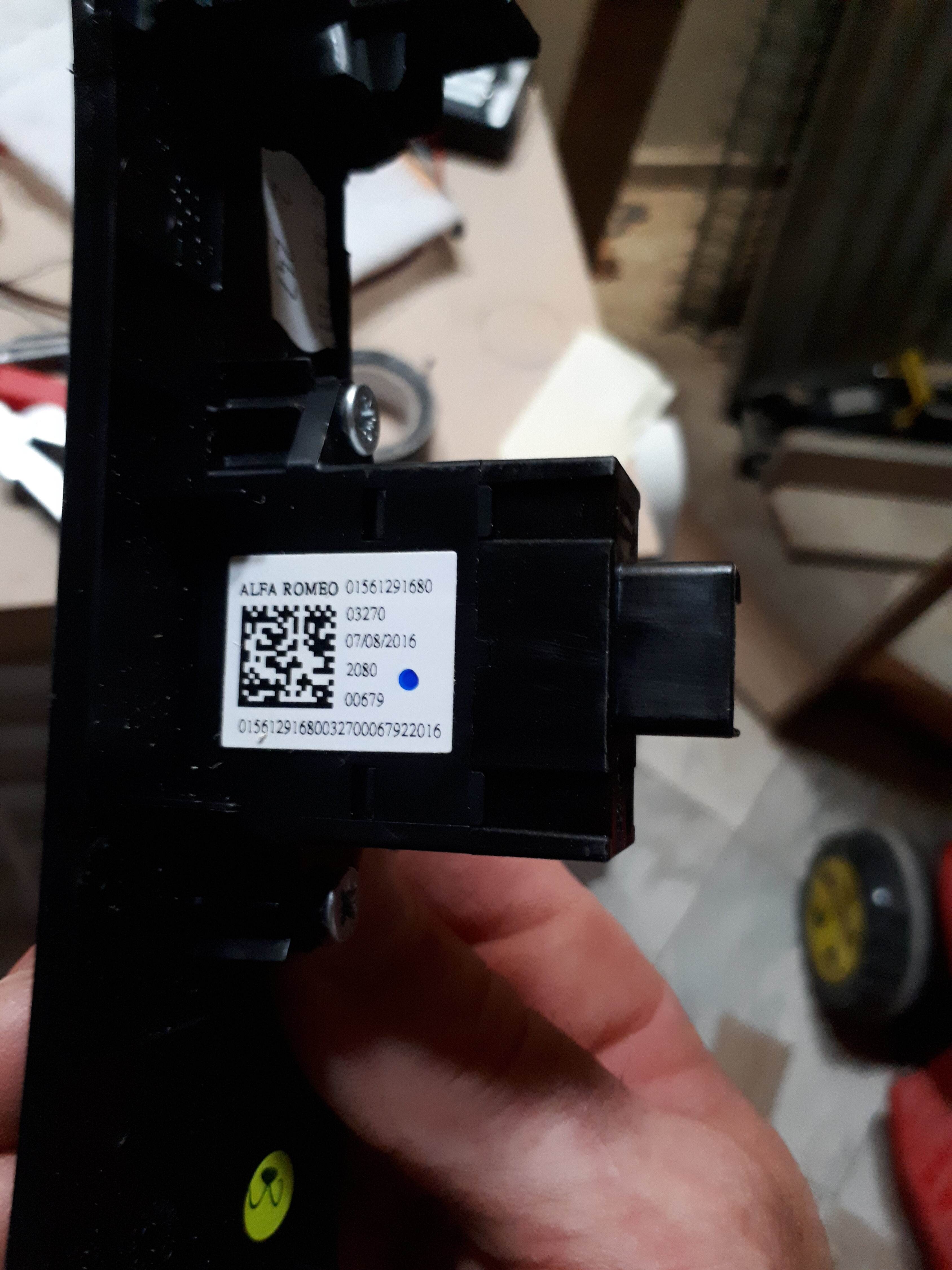

questa cosa mi preoccupa… speravo fosse un errore di EPER, se vedi le foto del mess 174 sono andato sulla descrizione per far notare la differenza e visto che chi utilizza la 5054xxxx fa solo ricarica credevo che la 156xx facesse dati. Credo cambino i cablaggi. Che anno è la tua? 3 prese di cui una sotto al bracciolo?
Una presa sotto il bracciolo e basta!ho ordinato la 5054XXX e vedremo!
No!io vorrei collegarla come ha fatto Marcosg81!con un hub usb sullunica presa usb sotto il bracciolo e l'altra,solo carica di cui ho fatto la foto,la collego come mi ha detto Nabucodonosor!
