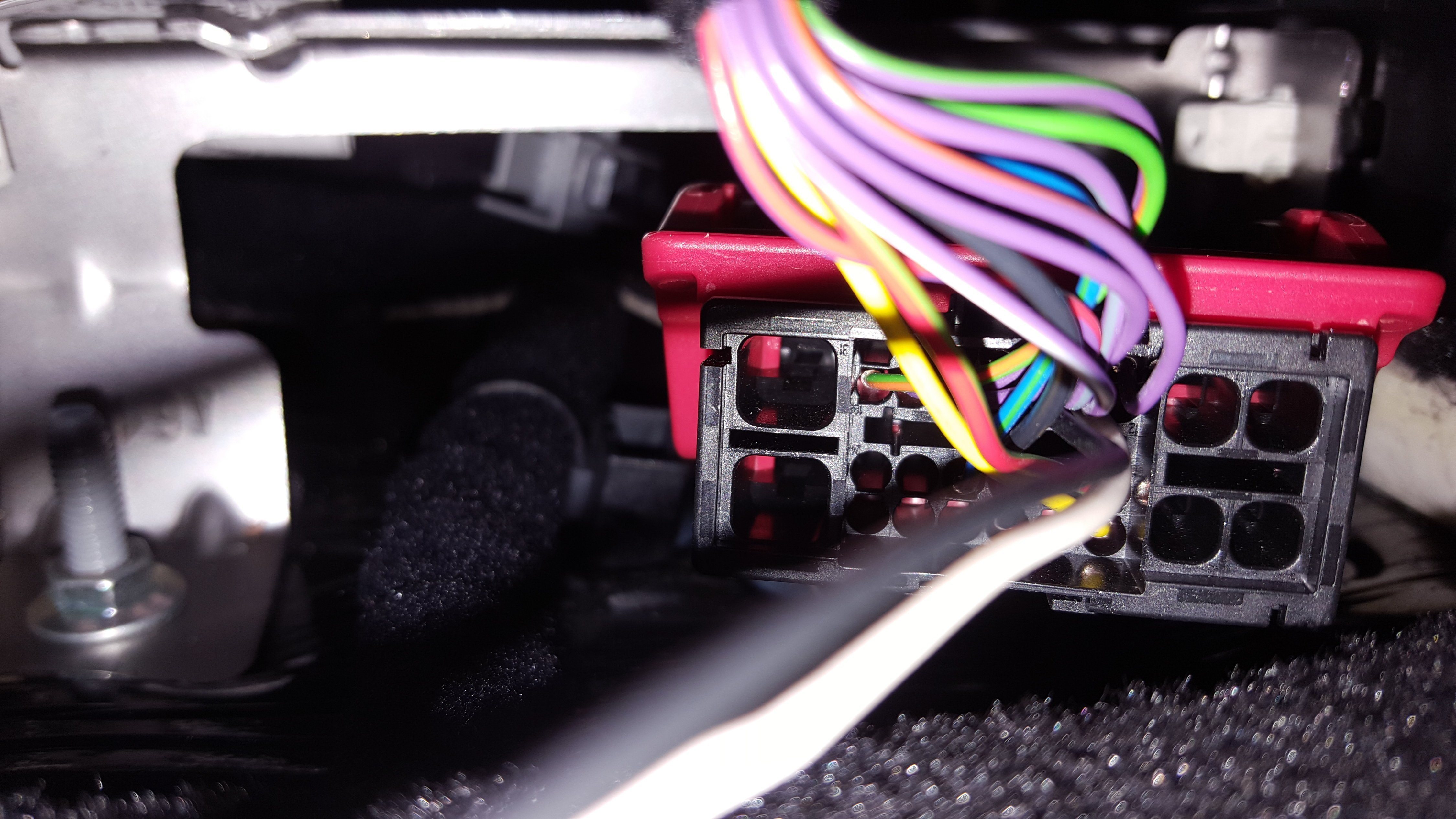

Non hanno funzionato perché ho paura di rigare il tunnel o la mostrina che chiude il portaoggetti. Per la rabbia ti lascio immaginare....ho speso 60 euro per le plafoniere ambiente che volevo inserire una volta tolto il tunnel ed avevo già cablato il connettore d048
Ecco la foto del connettore cablato

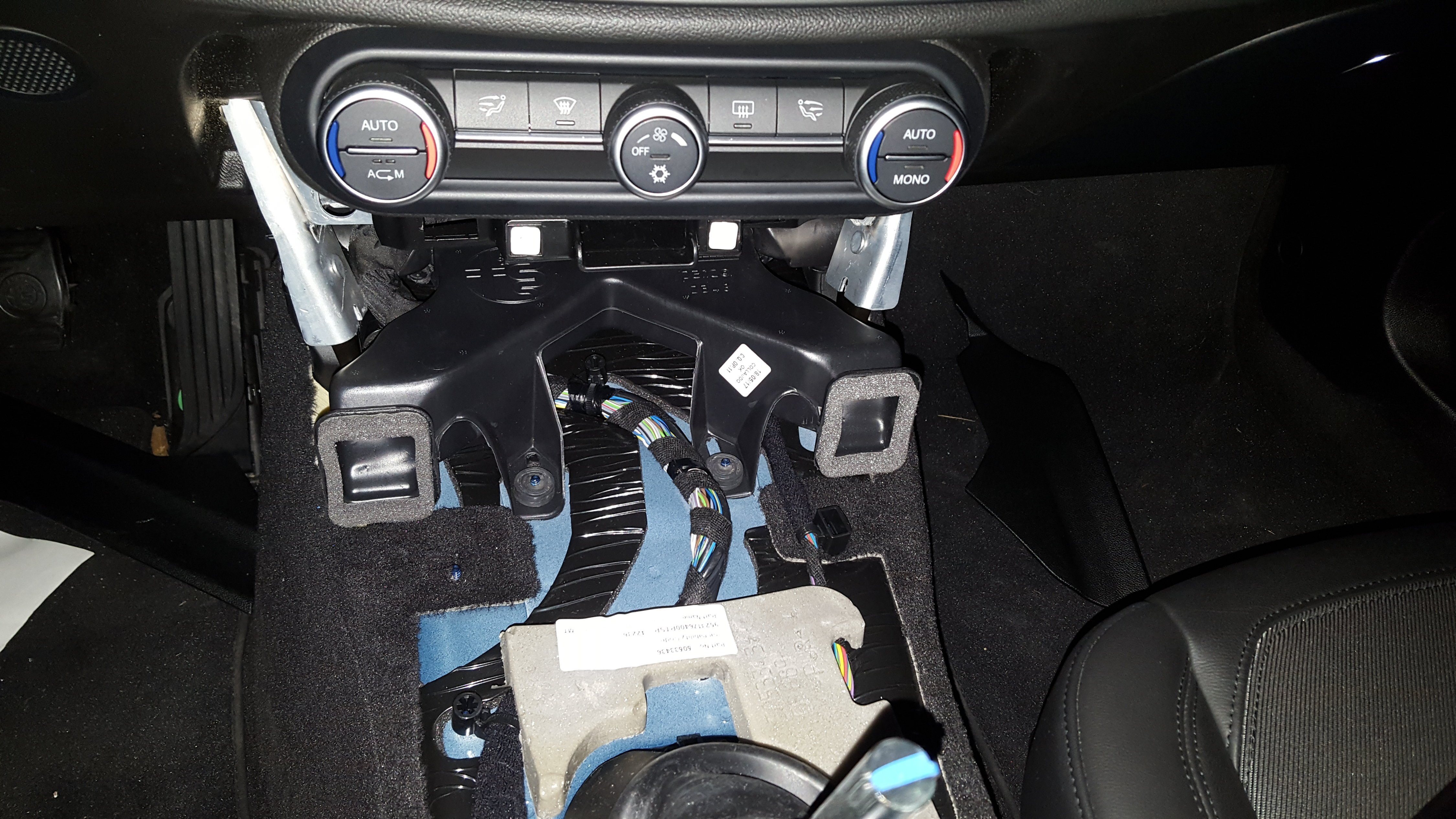

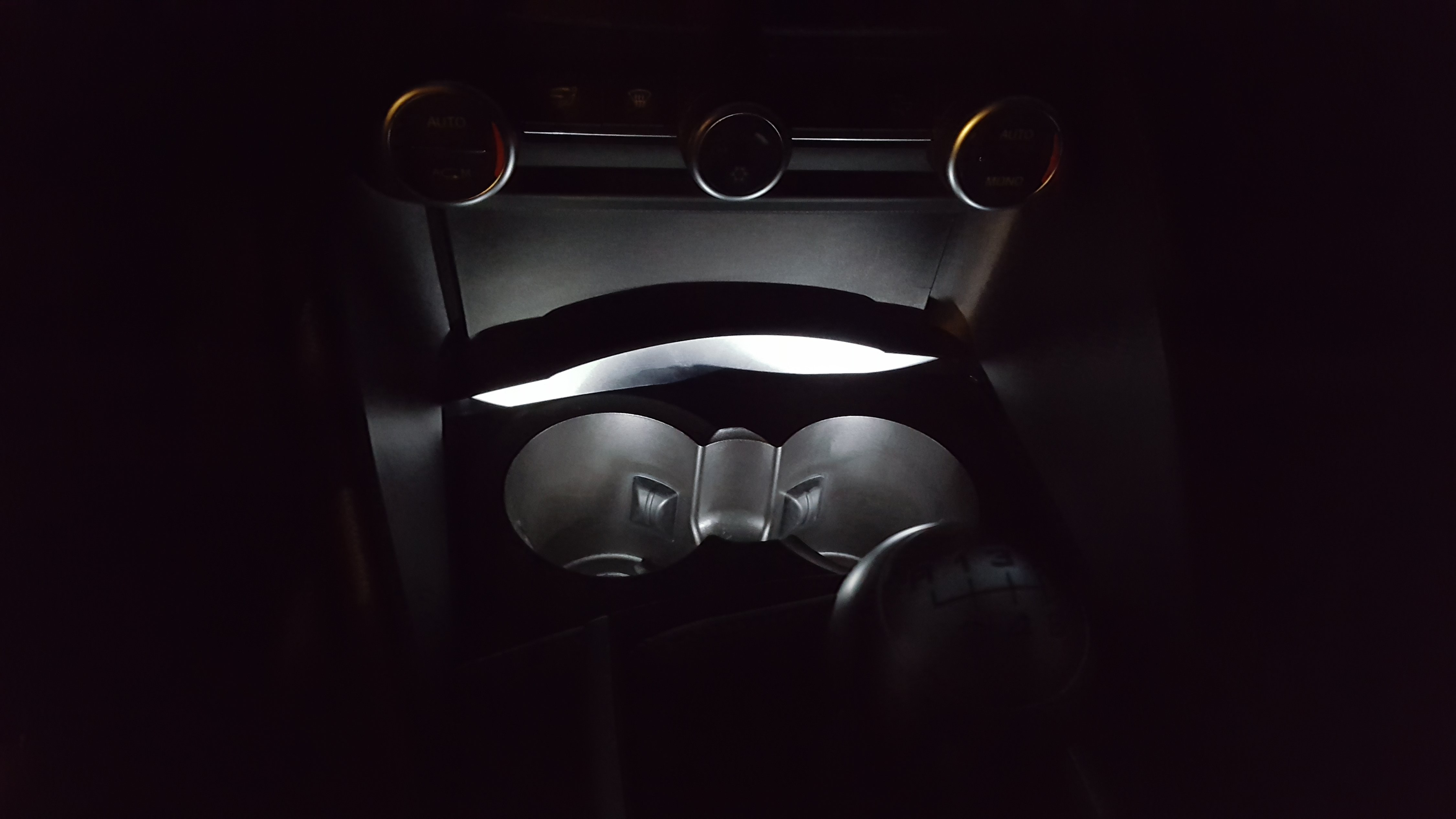

Con i consigli di Nabucodonosor ci sono riuscito!
In pratica dietro la mostrina che si trova tra portaoggetti e comandi clima vi sono due viti.
Ecco qualche foto, purtroppo ero solo e non ne ho potute fare passo passo
