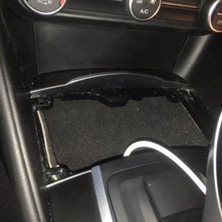

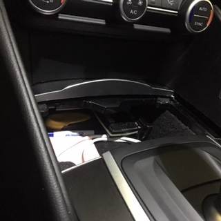

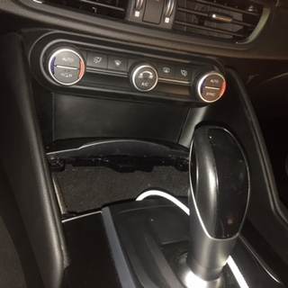

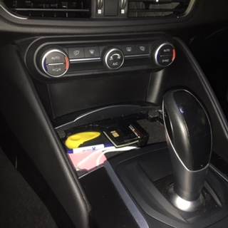

ciao a tutti
dopo due serate in garage da solo a giocare con la giulia il risulatato credo sia piu che soddisfacente
ripetero' in altro treahd la soluzione del problema del cassetto anteriore
voi che ne dite?????

ragazzi in soldoni è quindi fattibile mettere le bocchette dietro senza problemi?costo?(bocchette comprese).quelle che to vedendo non le hanno e quindi vorrei metterle ma in officina alfa ad esempio me le montano?
Per l'aggiunta delle bocchette non c'è da fare nulla di artigianale, sono tutti ricambi originali, basta aggiungere le bocchette e mettere l'innesto aria tra cruscotto e tunnel togliendo il tappo che viene messo in origine a quelle sprovviste.
