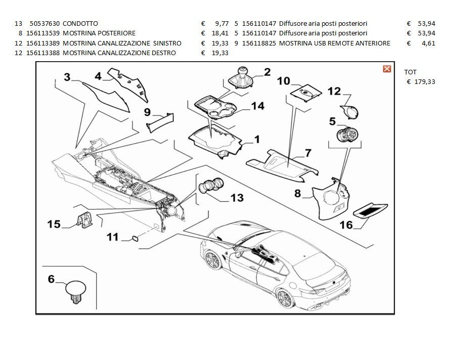

Si, sono presenti dei condotti dell'aria sotto ai sedili e funzionano.Perdonate la domanda banale da non (ancora) possessore: ma per le Giulia senza pack clima e bocchette posteriori centrali, le bocchette sotto ai sedili ci sono e funzionano comunque? Grazie
il kit dove l'hai comprato?Ciao, sono interessato ad aggiungere le bocchette posteriori per i ragazzi dietro. Potrei avere una guida passo passo di tutte le operazioni da svolgere? Grazie
Ho provato a togliere la copertura dietro del tunnel ed è facilissimo, ma non mi è assolutamente chiaro come togliere il resto del tunnel è il pomello del cambio (manuale) grazie
io ho paura ch esmontando tutto possano insorgere cigolii (e non so se invalida la garanzia)
ok, ma dai due tubi hai visto se già arrivava aria?...non ho ancora comprato niente, ho solo visto che la copertura dietro viene via semplicemente tirando (veramente uno dei miei figli ci ha appoggiato un piede sopra, nel mini porta oggetti, ed è venuto via: è semplicemente ad incastro: l'ho rimesso, l'ho tolto e l'ho rimesso in un minuto. Dando un'occhiata dentro, ho visto i due condotti, sono venuto qui sul forum fai da te e mi pare di aver capito che il problema è il pezzo n. 6, che per montarlo richiede di togliere tutto il tunnel...
Insomma, chiedevo una guida sullo smontaggio tunnel per valutare se sono in grado di farlo: non ho ancora comprato nessun pezzo, ma mi pare di aver capito che sono tutti ricambi originali e quindi facili da ottenere...
