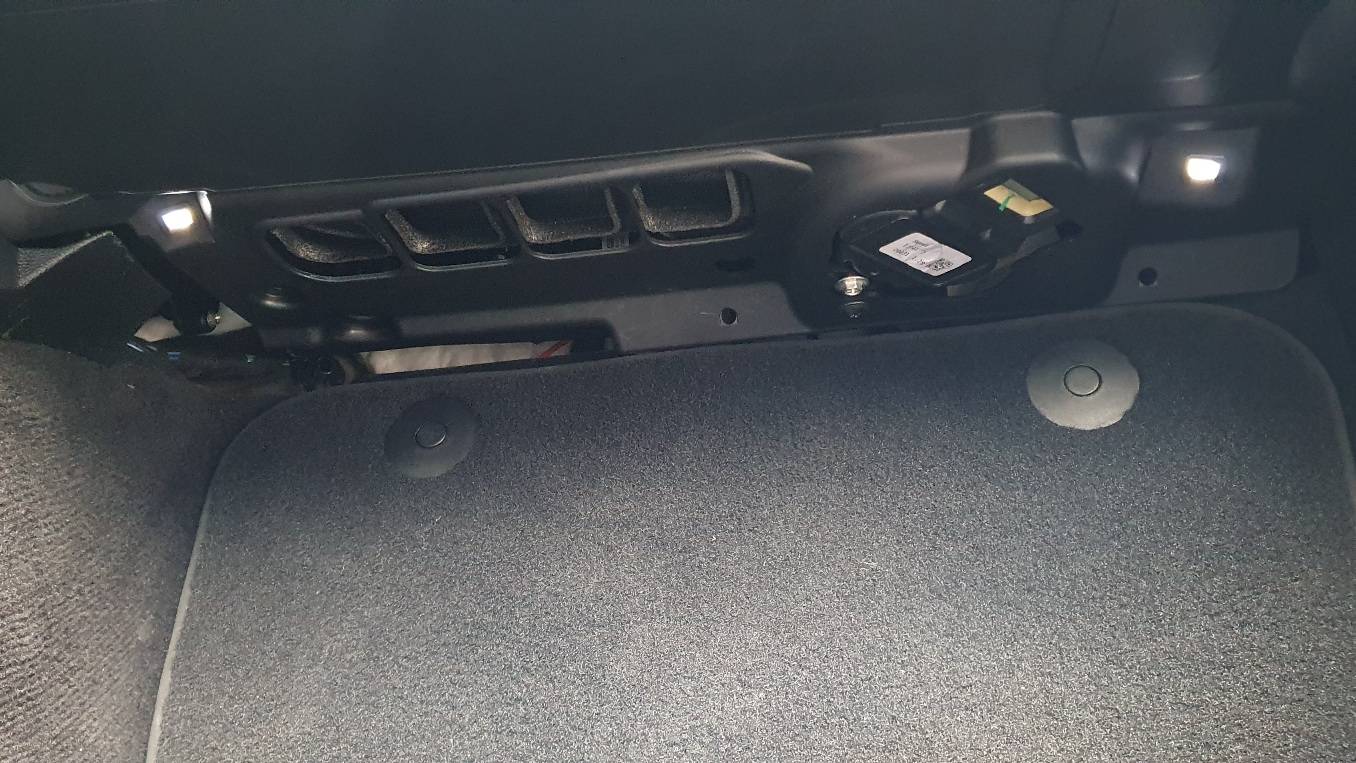

Ho telefonato in alfa romeo per prenotare il tagliando e ne ho approfittato per chiedere il prezzo delle luci di cortesia sottopancia, il singolo led costa 22€ e la sua mostrina 1,50€, ho fatto l'ordine e appena mi arrivano li monto, intanto ho dato un occhiata molto veloce ed ho trovato tutti i connettori, confermo che sul lato guida uno di questi e veramente imboscatissimo.... senza questa guida non lo avrei mai trovato
Luci ambiente sotto plancia montate!!!
Veramente molto belle
