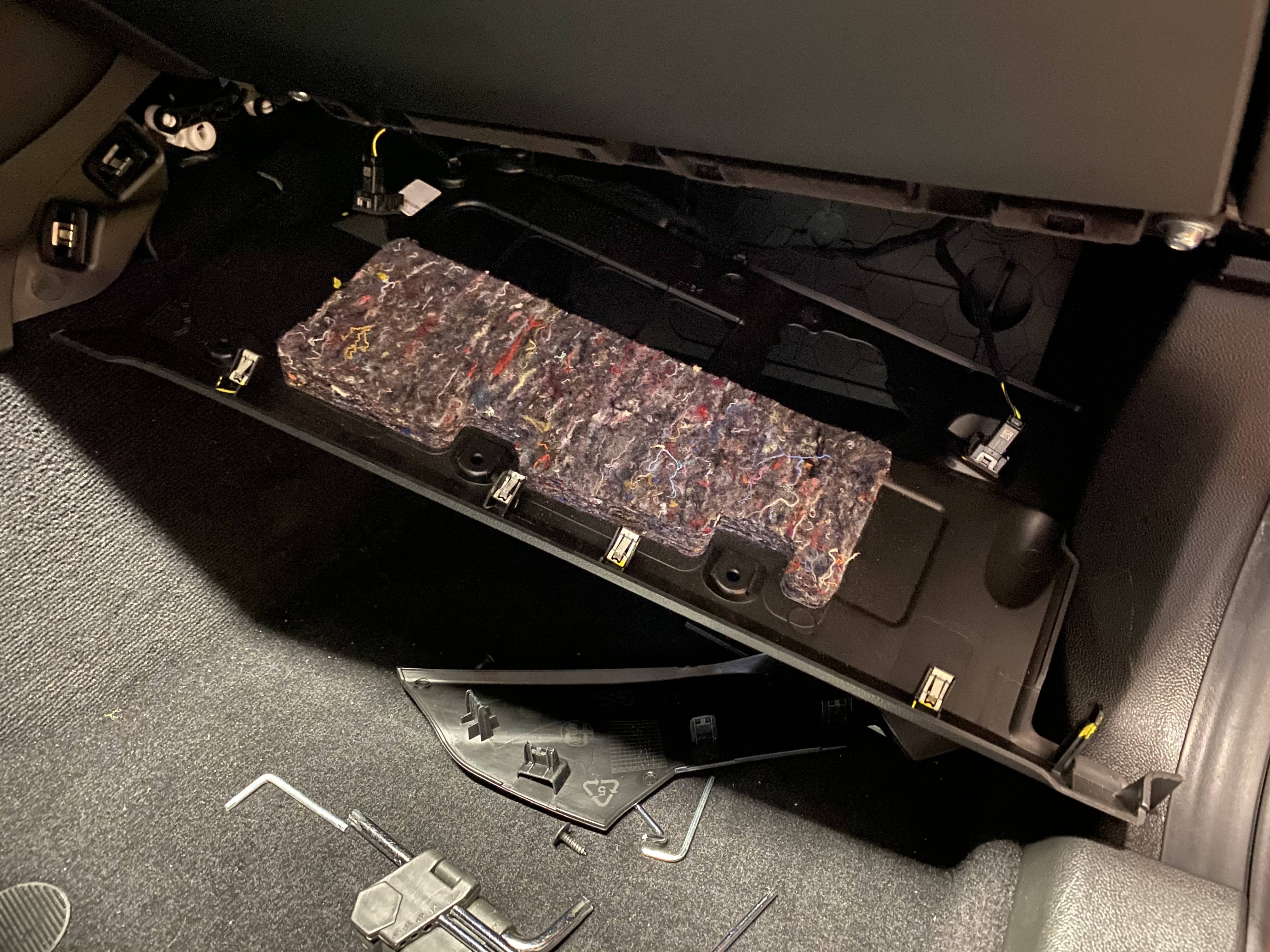

Ok, lato passeggero montate e funzionanti (avevo verificato col tester che ci fosse tensione sulle spinette prima).
Lato guida: tanti sacramenti per levare il vassoio sotto (spero meno a rimontarlo...), cavi trovati, ma qualcuno ha mica capito dove si fissano le 2 clip di ritegno del cavo lungo (quello scocciato sopra al piantone)?? Vorrei evitare di lasciarle penzoloni col rischio che si mettano a sbattacchiare contro qualcosa facendo rumori molesti...

Meh, alla fine ho levato la clip più bassa e ho messo una fascettina di plastica per tenere il cavo attaccato ad un altro fascetto di cavi abbastanza rigido che passa sotto il cannotto di sterzo :)

Oggi montati led zona passeggero. Tutto ok funziona! Domani zona guidatore. Qualcuno sa per certo dove sono i cavi lato guidatore nella MY 2020? Grazie!
Se tutto è rimasto come prima, uno sta in zona maniglia bagagliaio (appena oltre, verso il vano motore) e uno incristato in alto in zona albero dello sterzo...
Confermo! Sono stati facili da identificare in quanto sulla mia erano fissati con nastro bianco.
Tutto ok, installati anche lato guidatore e funzionanti.
