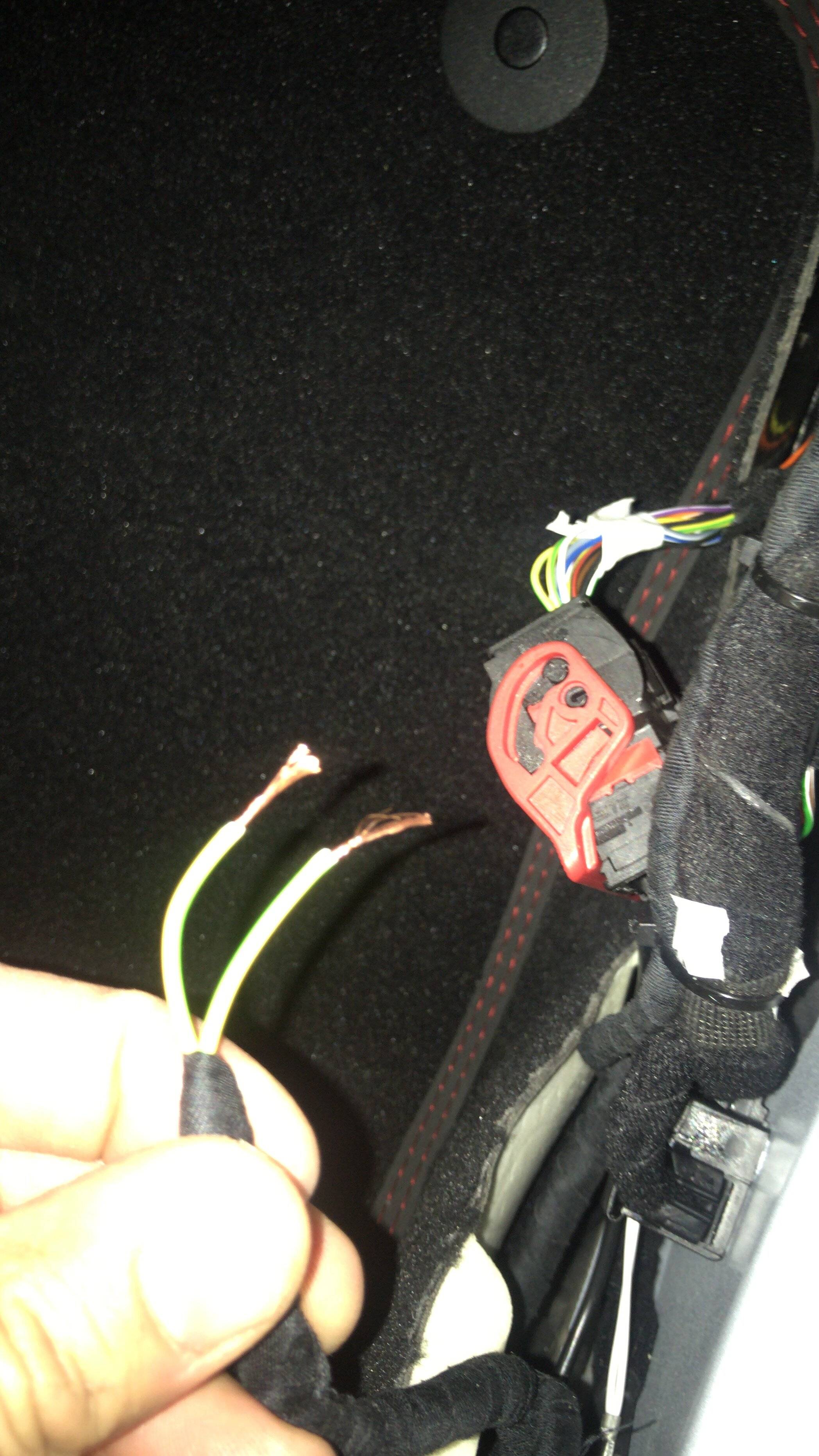

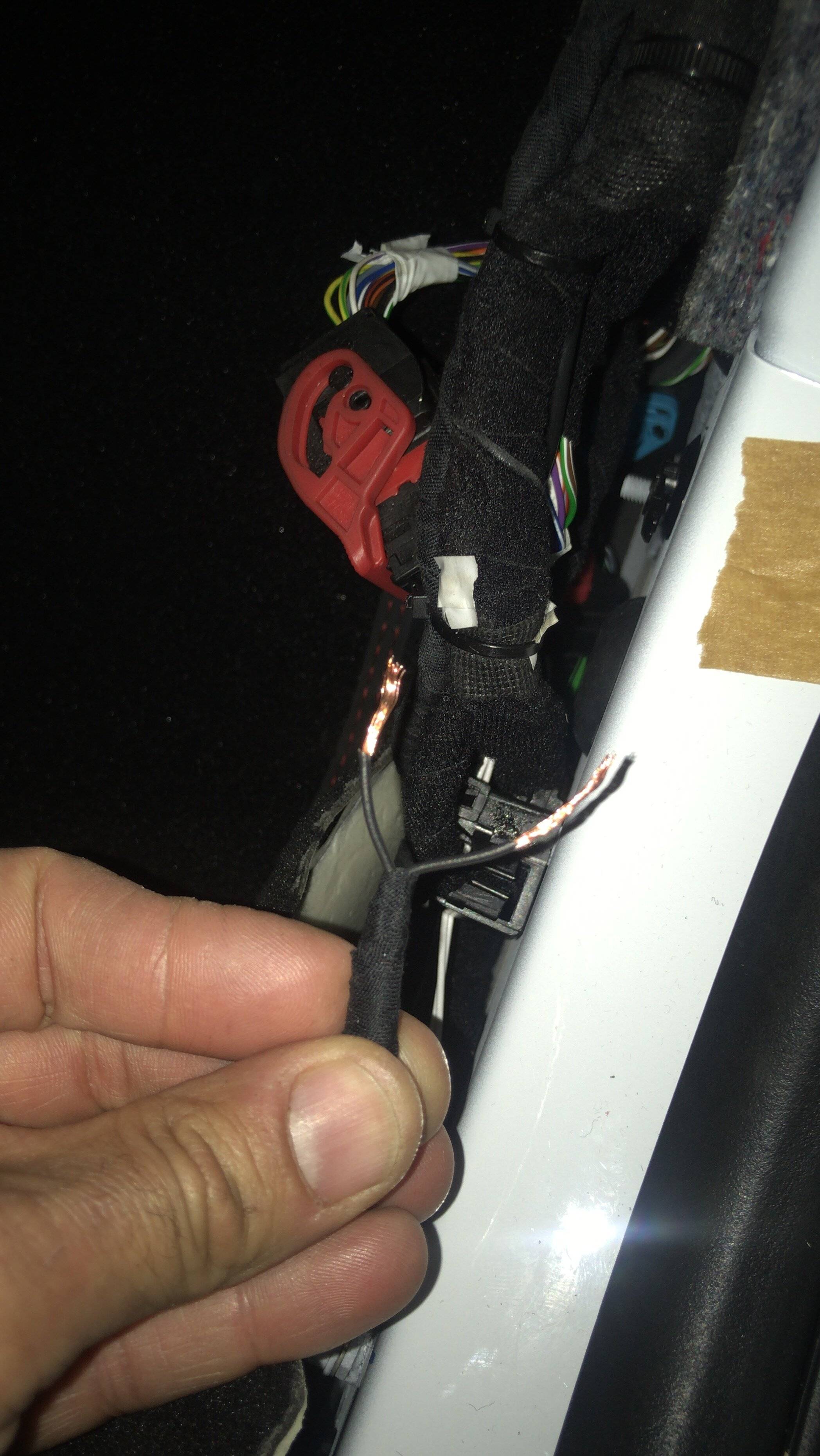

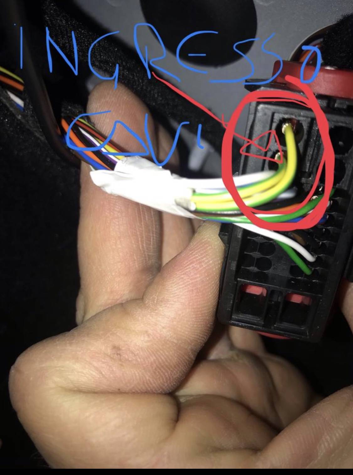

-Ragazzi buongiorno, sulla mia giulia executive my19 mancano i 4 collegamenti per i rispettivi led. sono arrivato al connettore D001 e dal lato body v)computer trovo i due cavetti giallo/verde, questi però non procedono dall'altra parte del connettore (per intenderci la parte rivolta verso l'abitacolo). Collegandomi direttamente ad uno dei due cavi giallo/verde del connettore D001 (che ha corrente circa 9-10v) insieme ad una massa riesco a far funzionare i led sottoplancia comandandoli dall'etm?
Reazioni: Alfanov@

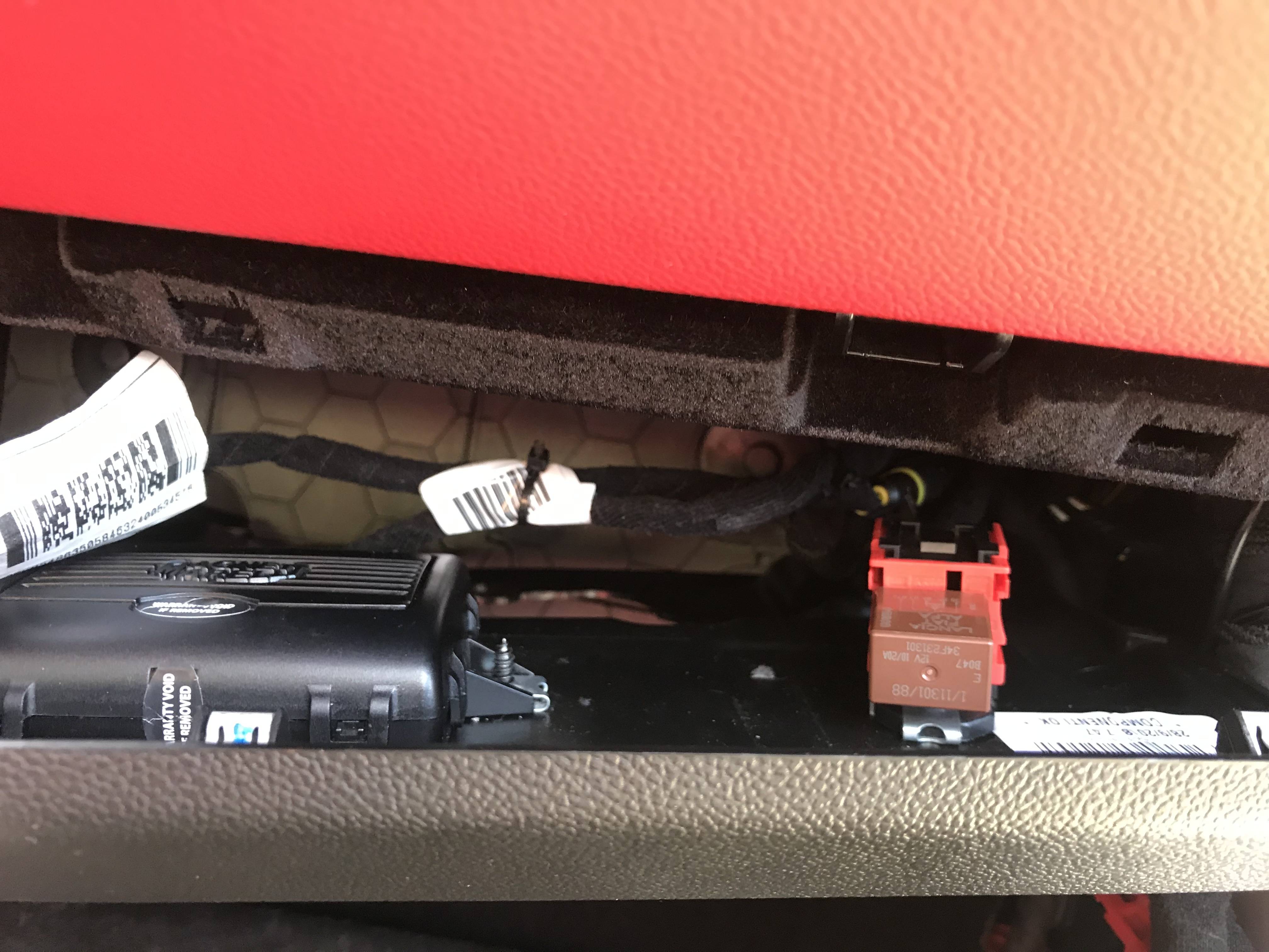

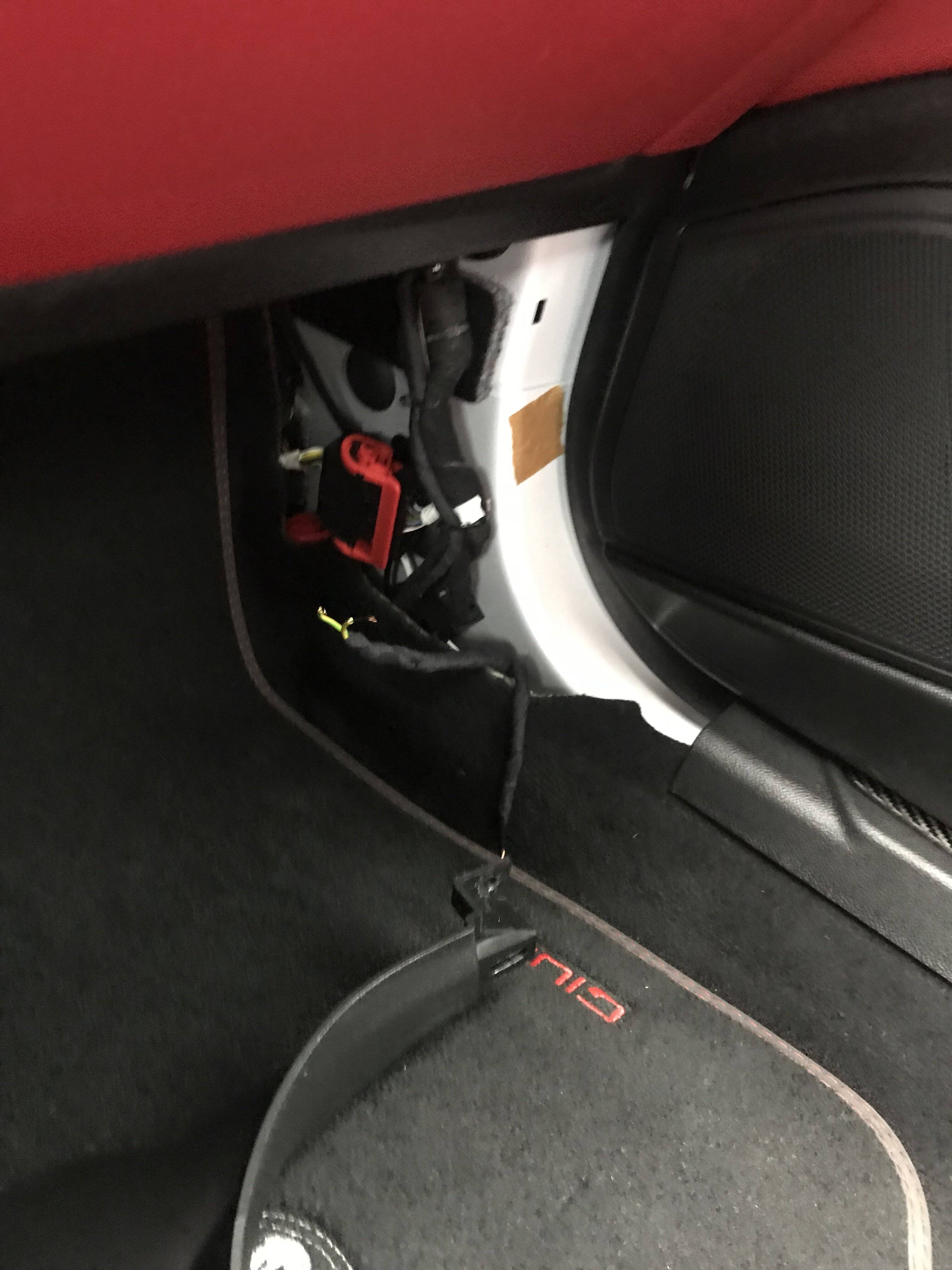

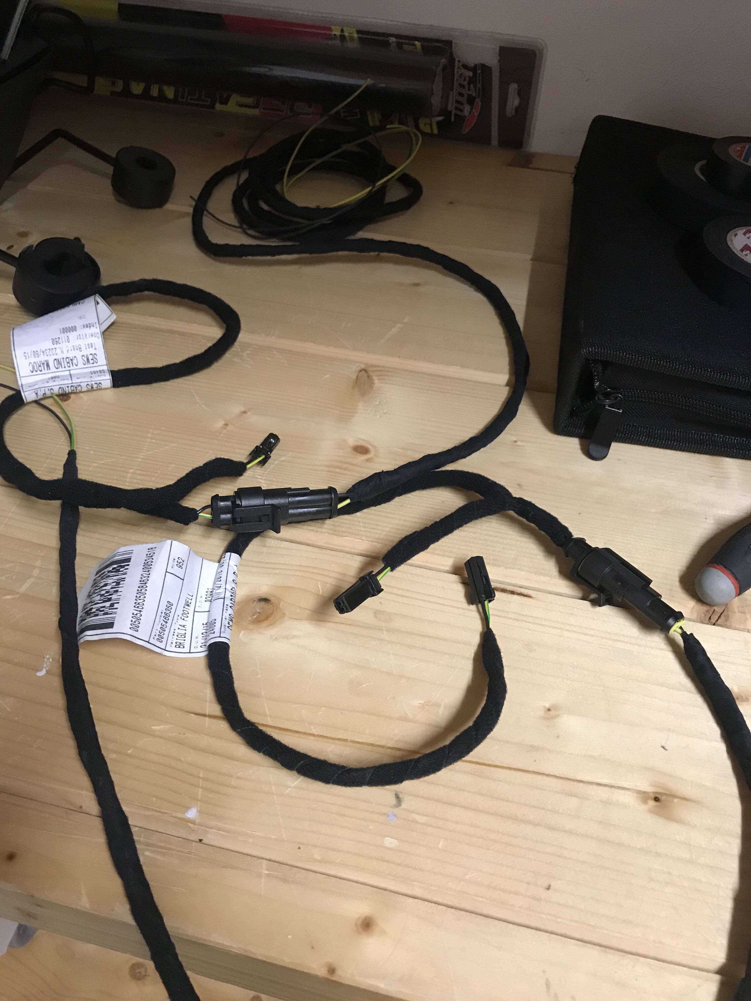

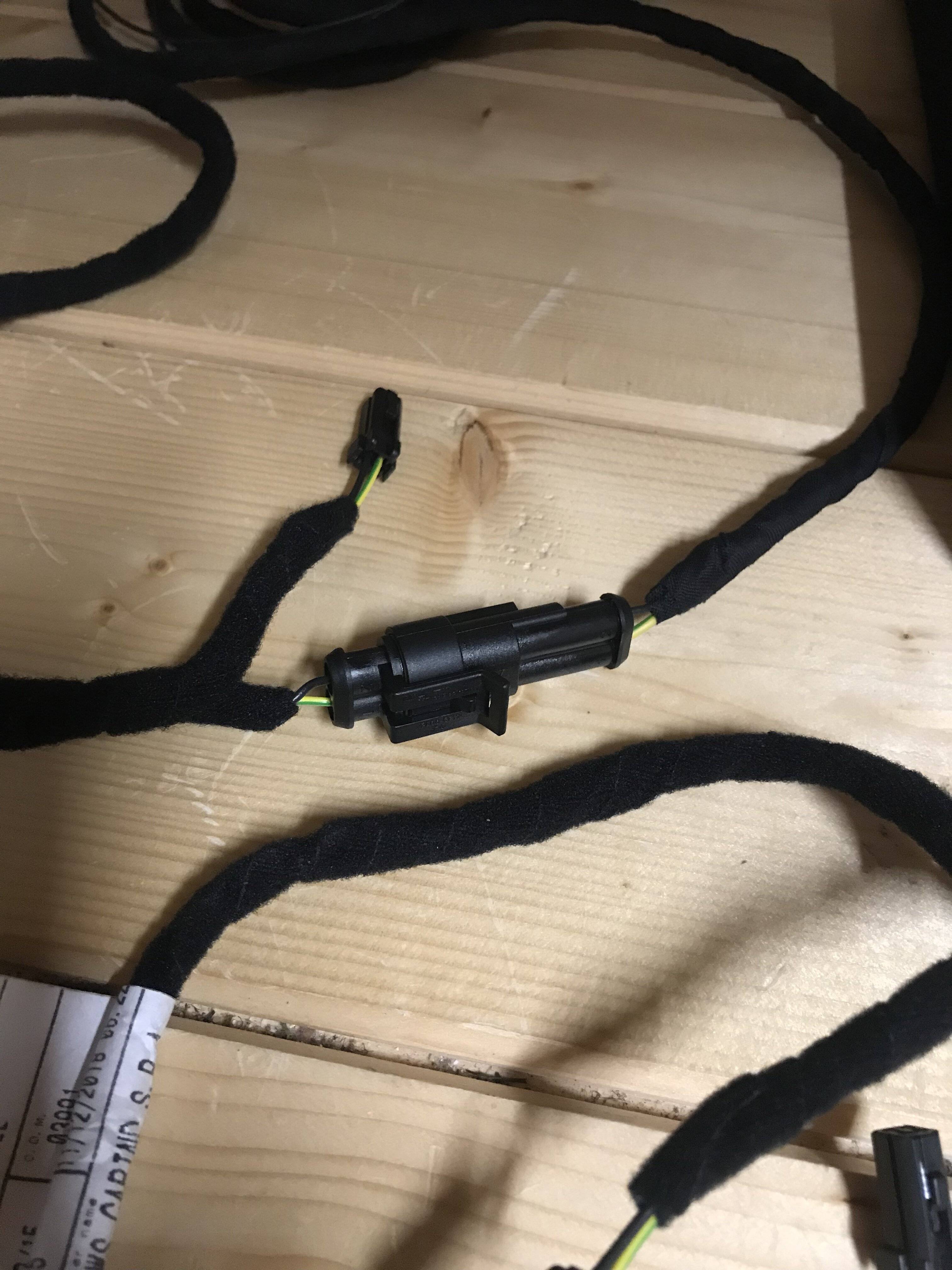

Anche sulla mia era cosi......tagli sul blocchetto originale e ci metti un maschio-femmina , sfili i cavi e li unisci alle tue prolunghe e porti la massa al telaio.
Ottimo, grazie mille! È facile passare i cavi dal lato passeggero a quello guidatore?
Le prolunghe le hai prese in alfa? Ricordi il codice e prezzo?

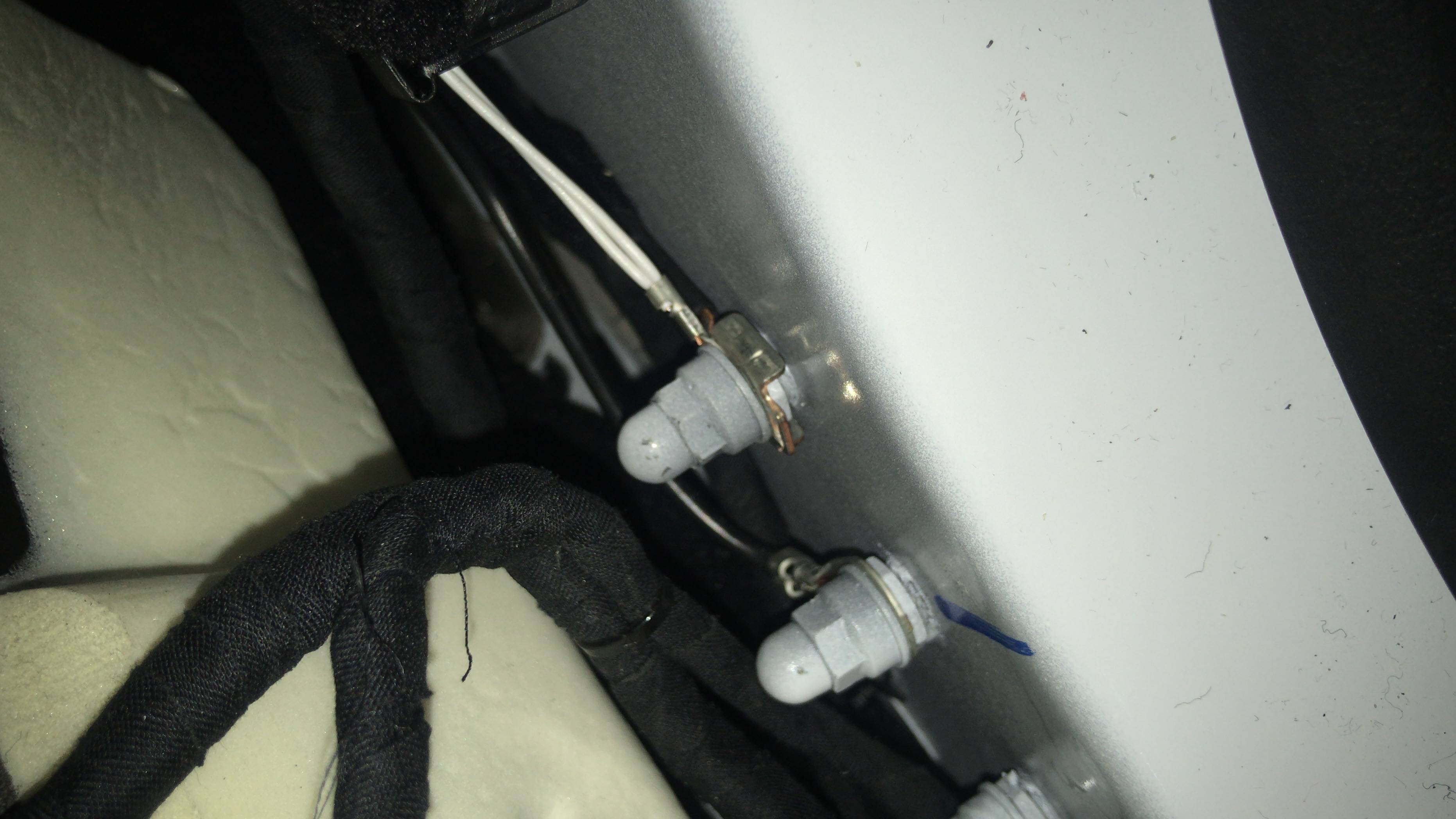

I led presi in alfa le prolunghe le ho create da me, non esistono come ricambio trovi solo i cavi dei led......si dietro c'è posto per passare;)

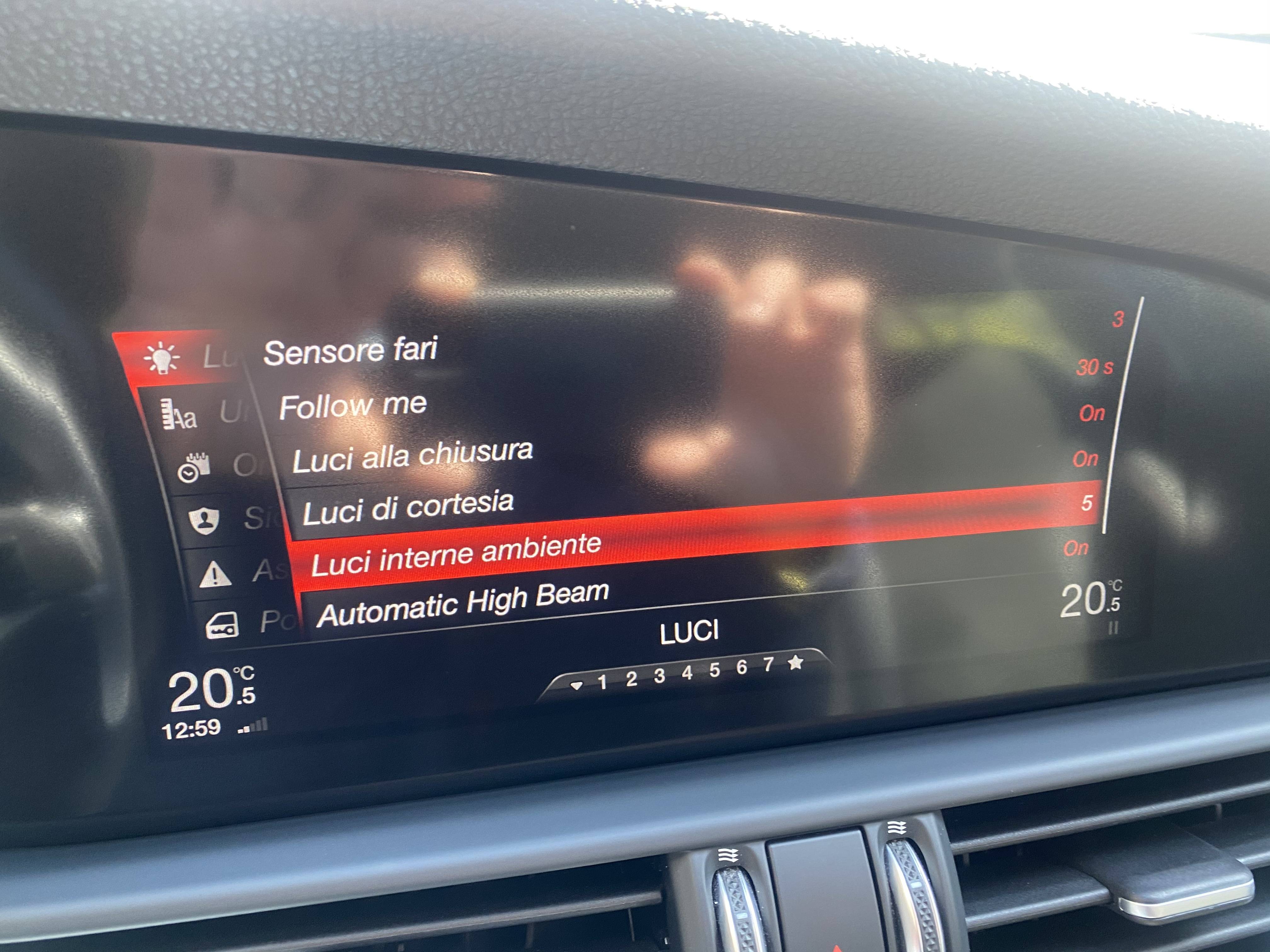

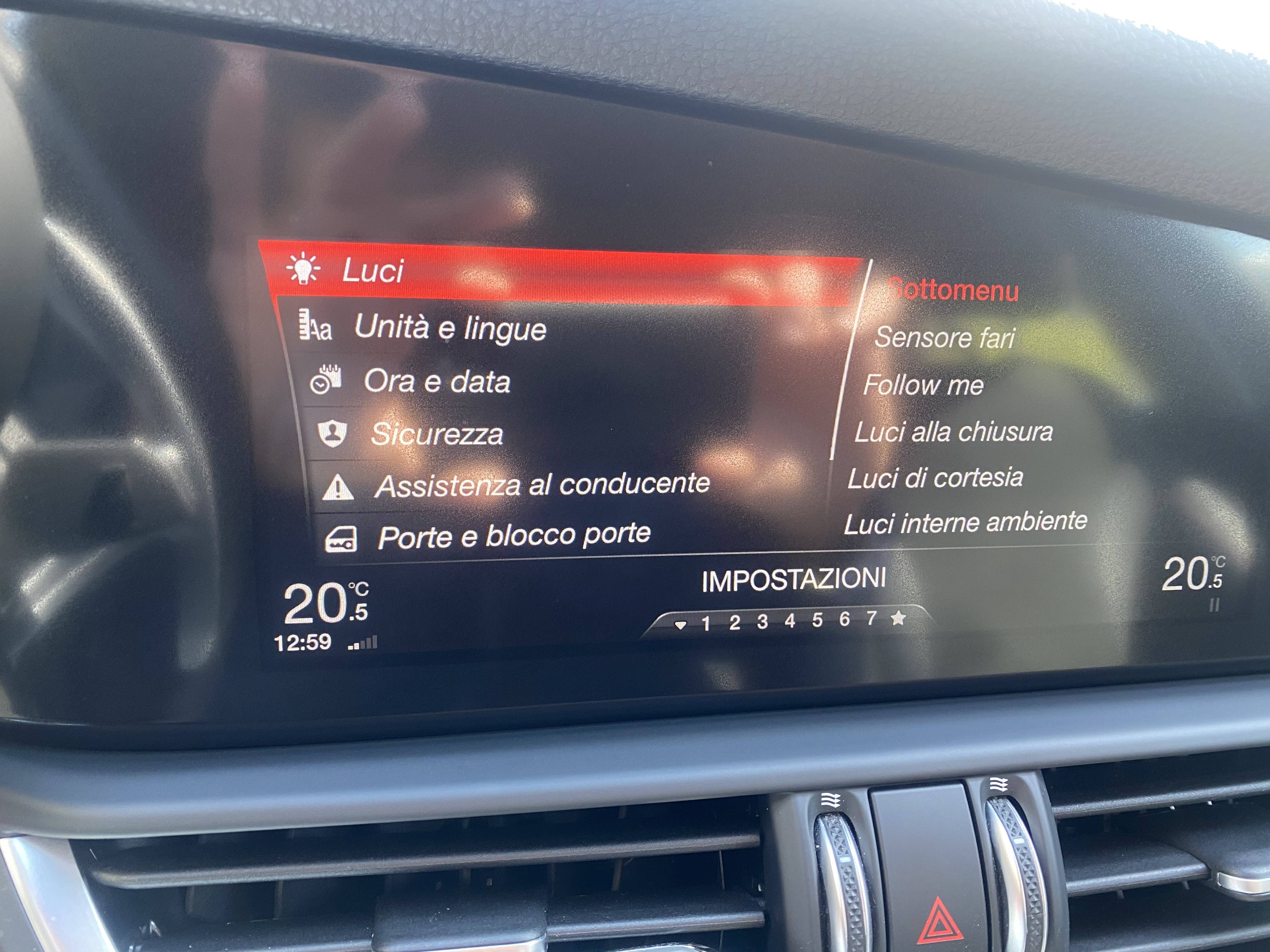

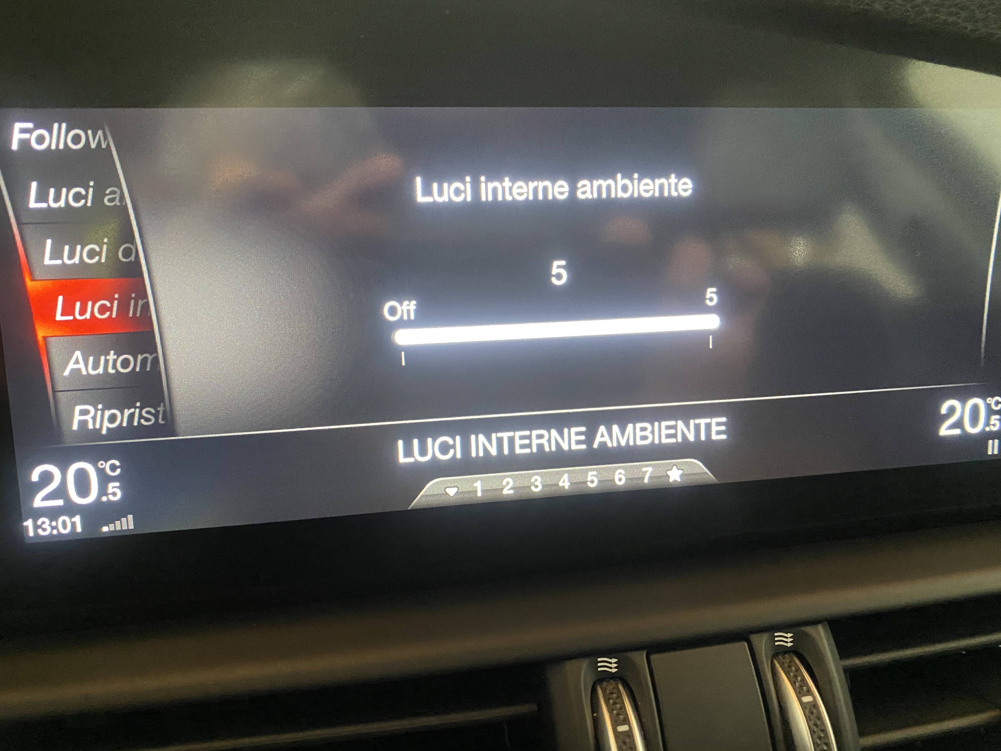

Ragazzi, ho letto nel thread che dall'infotainment si possono attivare o meno ed eventualmente selezionare la loro luminosità. Io ho provato a guardarci (il mio è un 1a serie) ma non ho trovato niente del genere.
Dove si trovano questi settaggi?
Altra cosa: in quale situazione si illuminano i led? Aprendo le portiere ad auto spenta? Accendendo i fari anteriori manualmente? Con l'accensione automatica dei fari anteriori? Con l'accensione della plafoniera interna? ...?
Grazie
Ho guardato😉

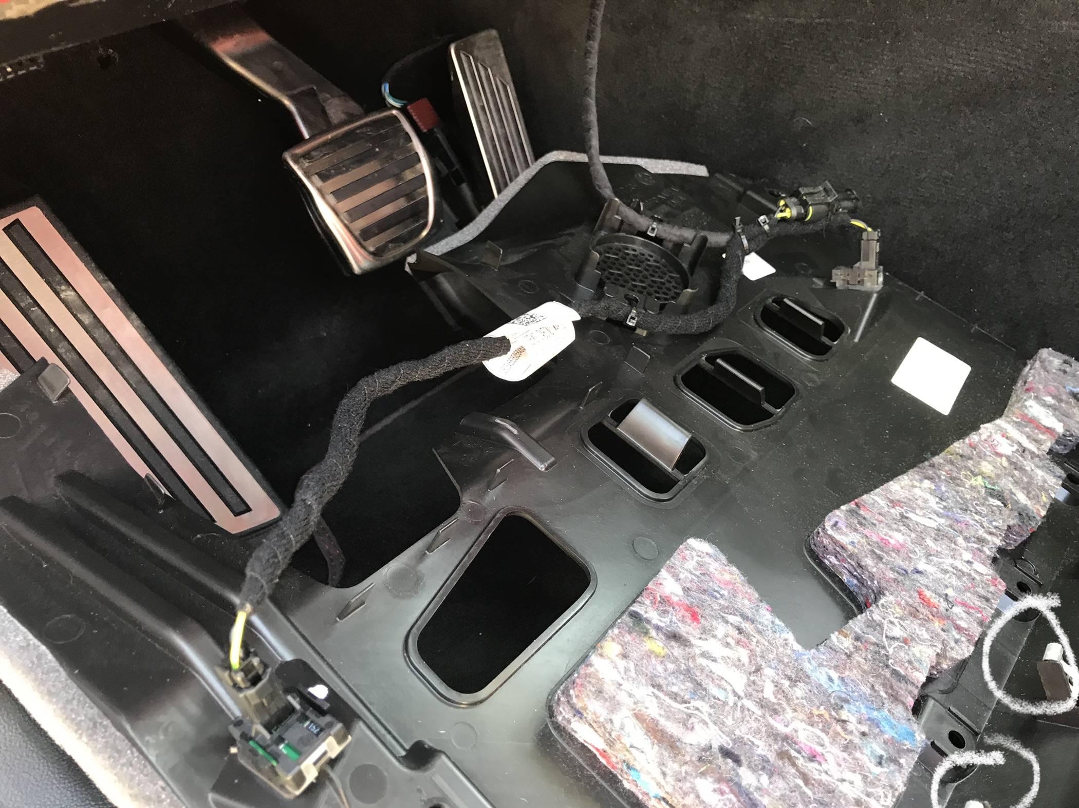

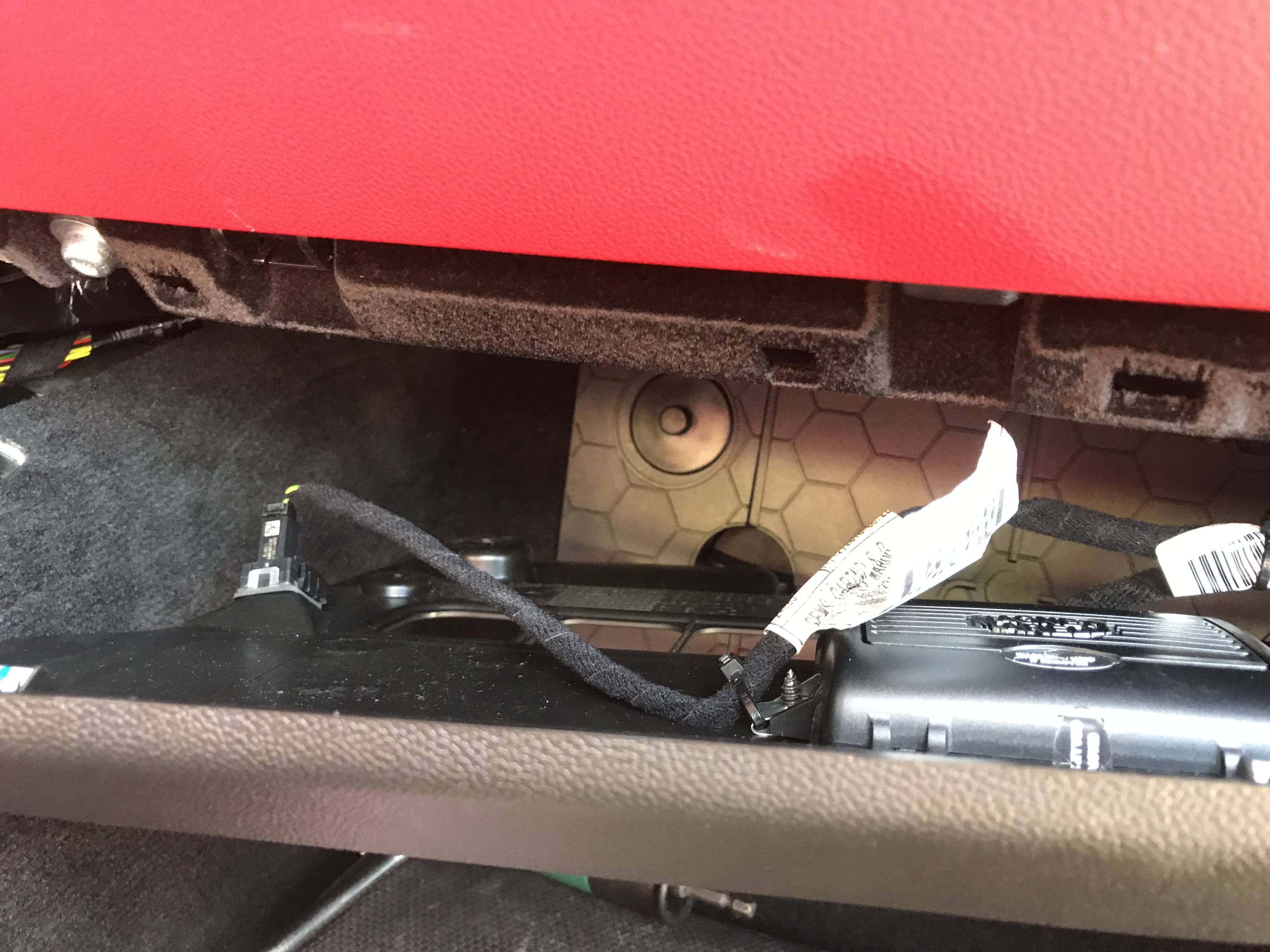

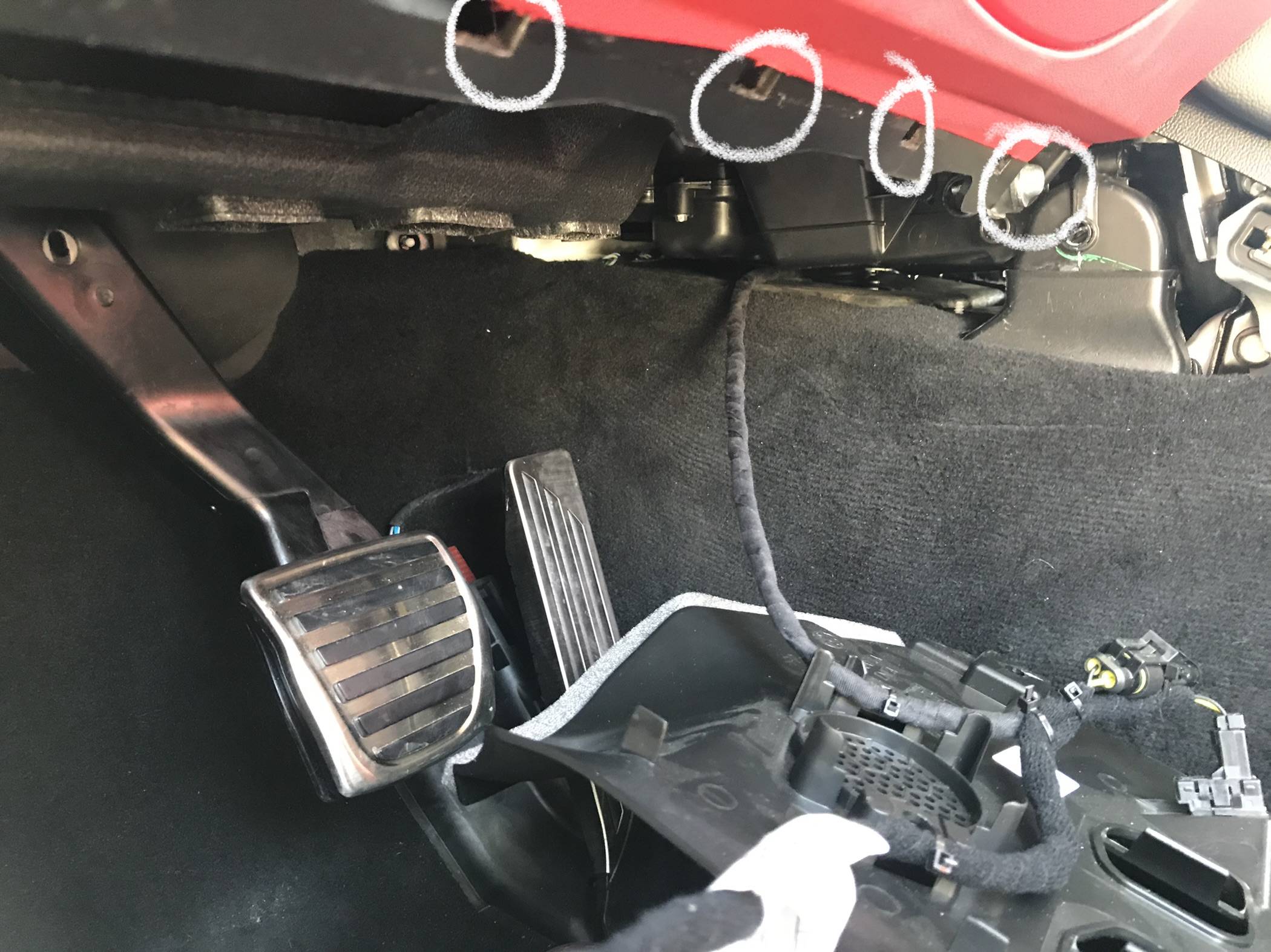

Ok, lato passeggero montate e funzionanti (avevo verificato col tester che ci fosse tensione sulle spinette prima).
Lato guida: tanti sacramenti per levare il vassoio sotto (spero meno a rimontarlo...), cavi trovati, ma qualcuno ha mica capito dove si fissano le 2 clip di ritegno del cavo lungo (quello scocciato sopra al piantone)?? Vorrei evitare di lasciarle penzoloni col rischio che si mettano a sbattacchiare contro qualcosa facendo rumori molesti...
