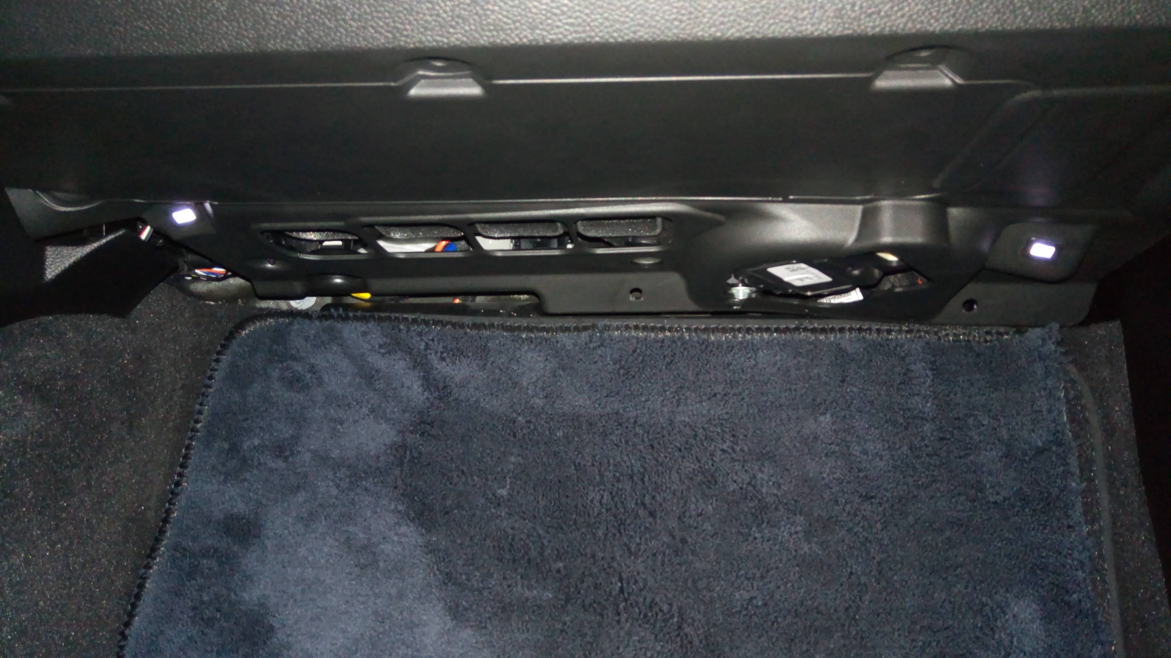

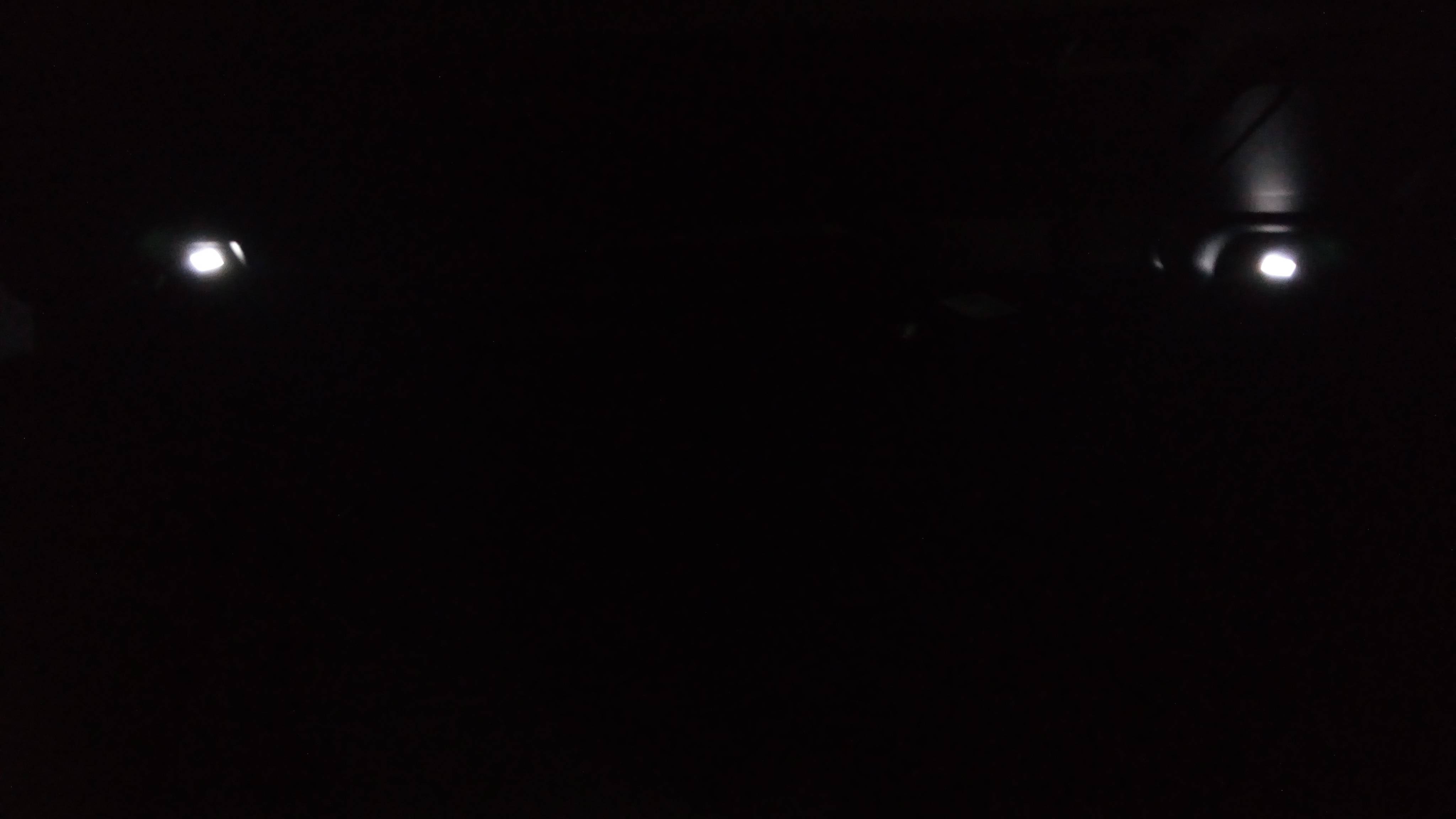

Allego un paio di foto del risultato finale.
    583.7 KB · Visualizzazioni: 268
    89.8 KB · Visualizzazioni: 271

I COMPONENETI li ho ordinati direttamente all'Alfa...3 gg e li avevo!!
Le luci sottoplancia si accendono come nella tua modalità, non sono influenzate dalla plafoniera centrale....
Troverai 2 cablaggi sul lato dx ( vedi sopra ) e 2 sul lato sx ( guida).. sempre sul sx non conosco la posizione esatta ma è semplice trovarli...perché sono sempre nastrati come una piccola matassa!!!
Quindi stessa GUIDA per il lato SX!!!!!
