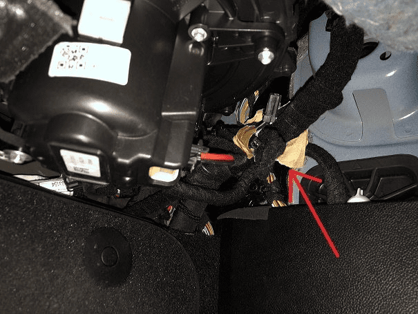

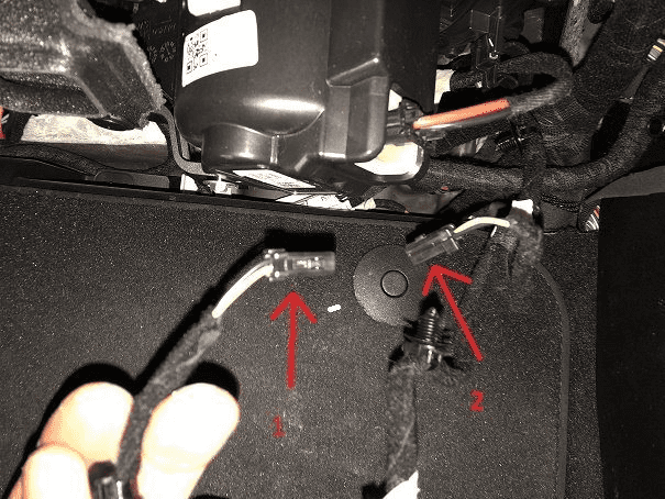

Nel primo post le fotografie 4 e 5 di paopas78 sono meglio di quelle che ho fatto io te li allego sotto comunque,
Approfitto e vi chiedo a tutti
Prima di acquistarle, ho provato con il multimetro è ho proprio zero sul display, sicuramente lo sto facendo male, qualche consiglio?
Visualizza allegato 239961
Visualizza allegato 239962

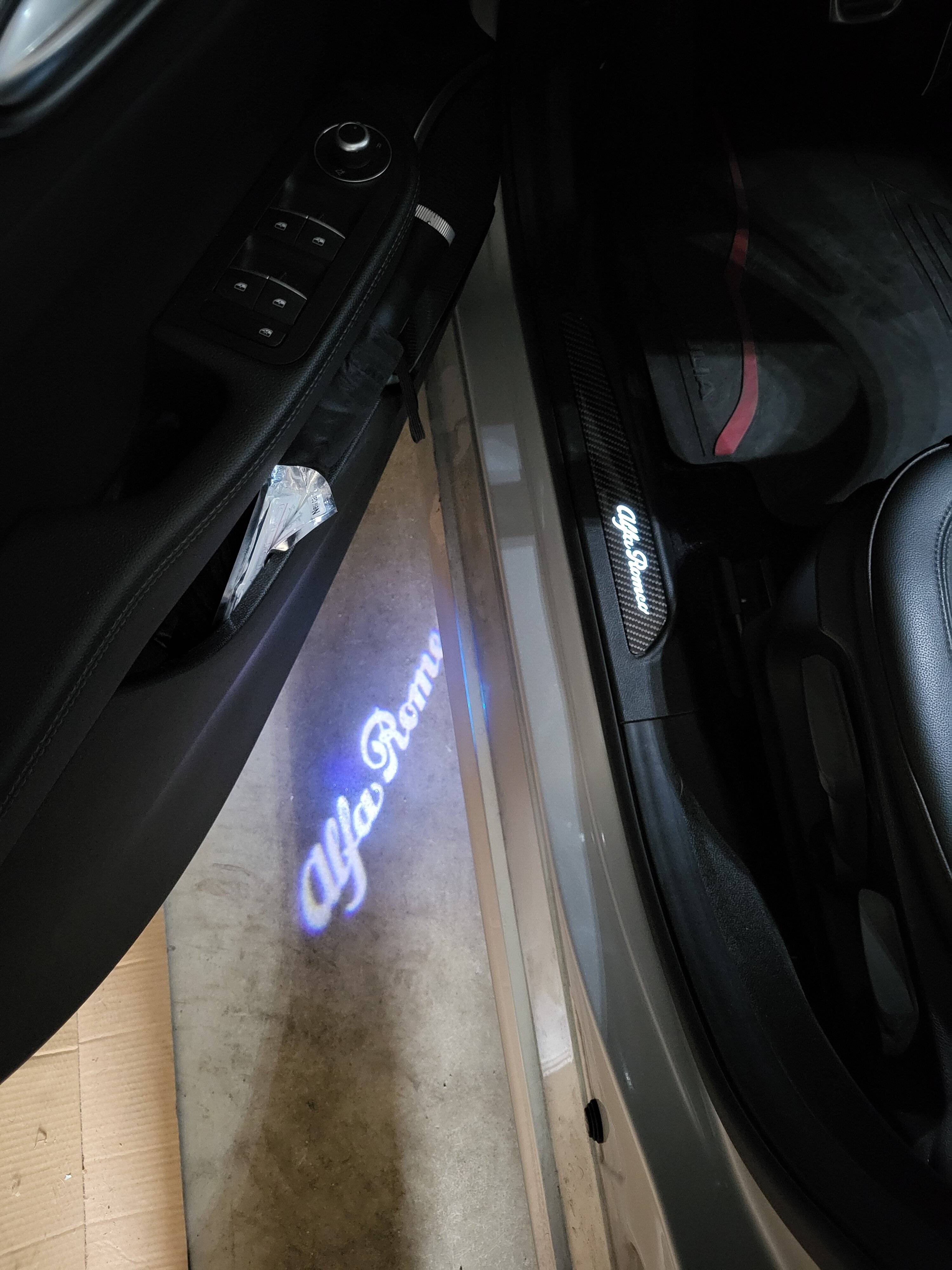

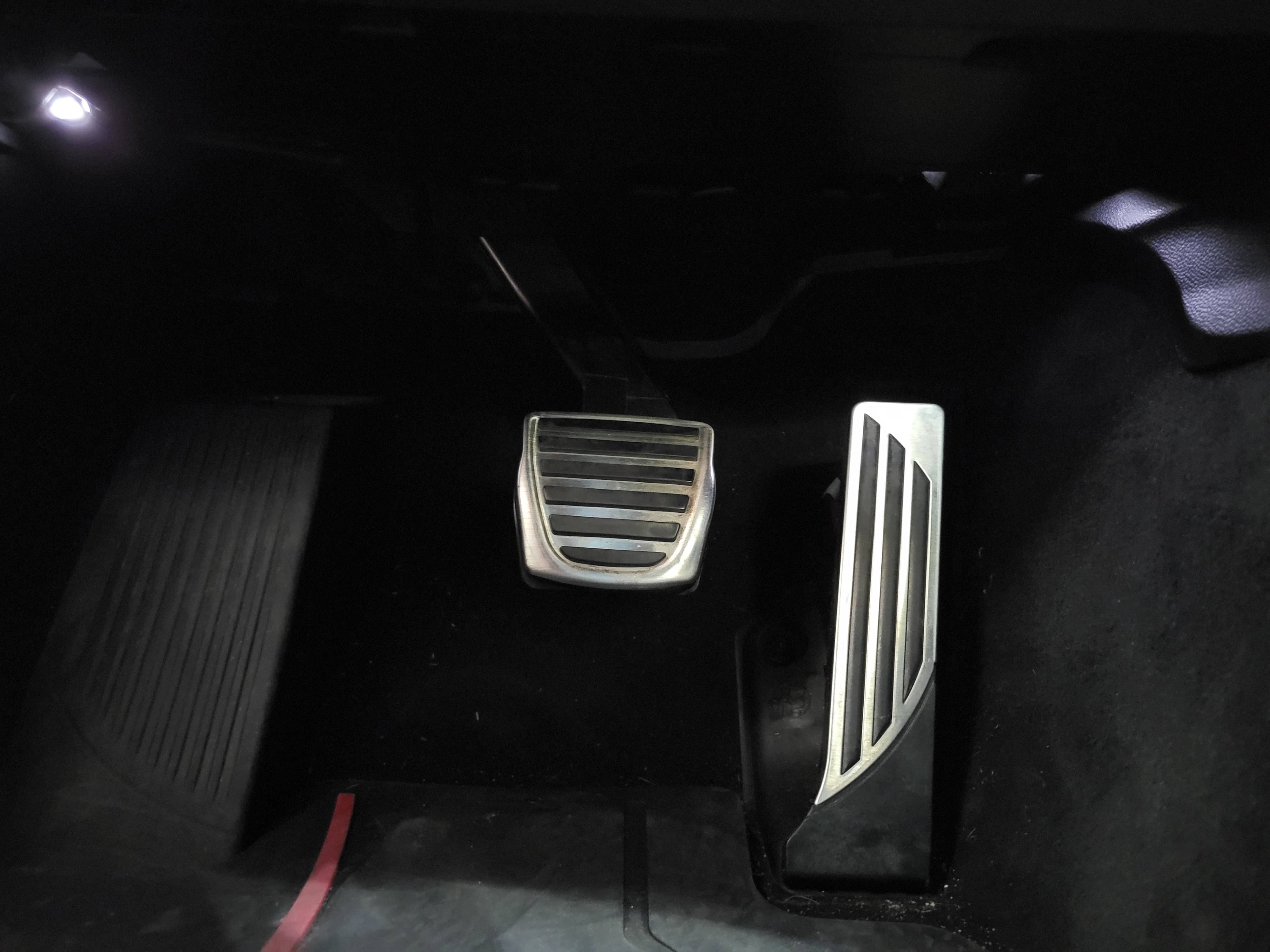

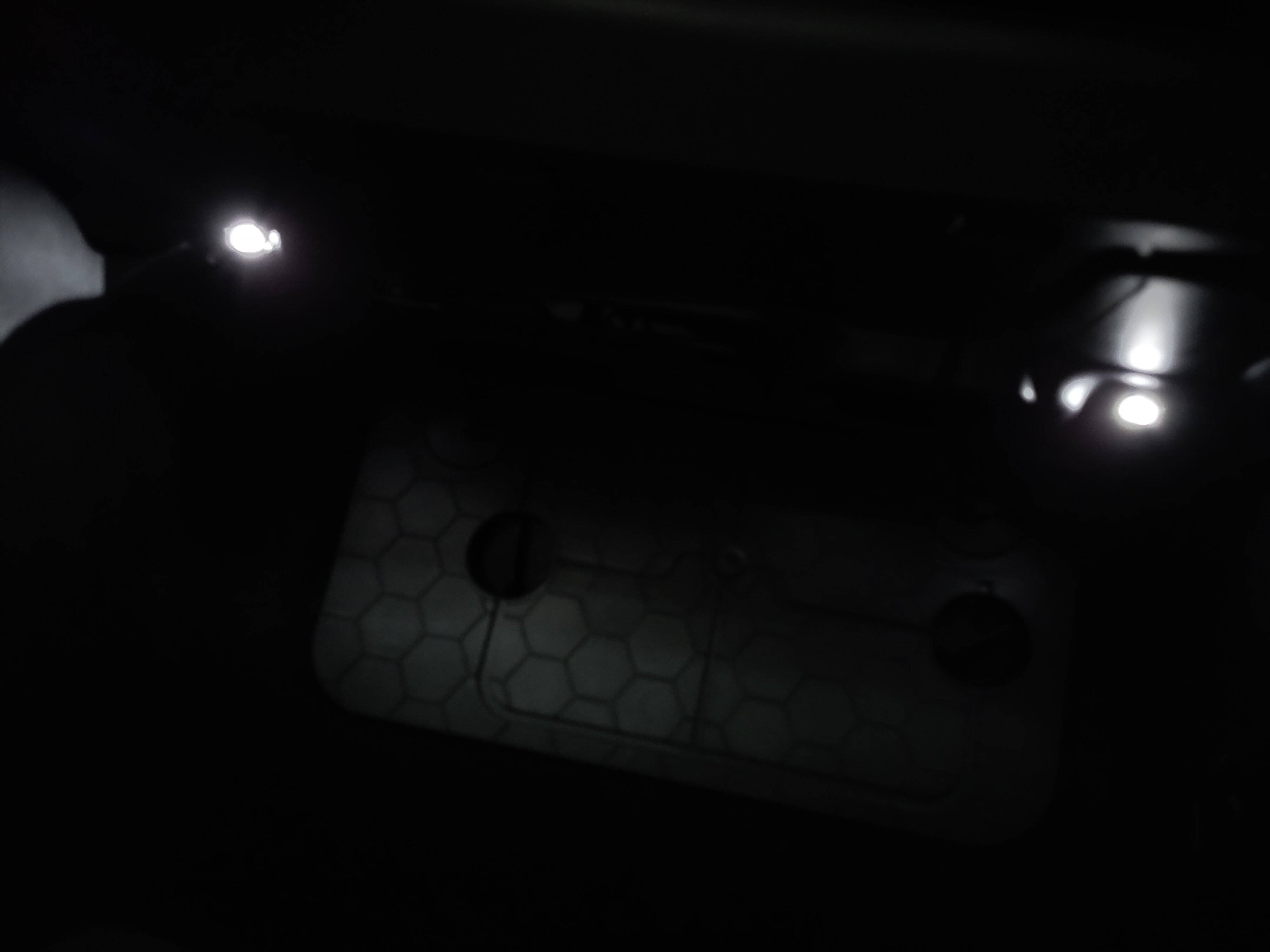

Grazie 10000000 della guida precisa! Non appena trovati i cavi li ho testati e per fortuna il led si accendeva.
Poi ho preceduto a montare il tutto! Unica cosa me li aspettavo più potenti, a malapena riflettono I piedi e le foto che ho allegato sono direi ingannevoli...meglio che niente, spero almeno di riuscire a trovare qualcosa se mi cade...led e mostrine originali...boh.
Poi già che c ero mi sono tolto un altro sfizio, ho atteso a montare il tutto apposta!
    823.1 KB · Visualizzazioni: 192
    133.7 KB · Visualizzazioni: 192
    846.1 KB · Visualizzazioni: 198
