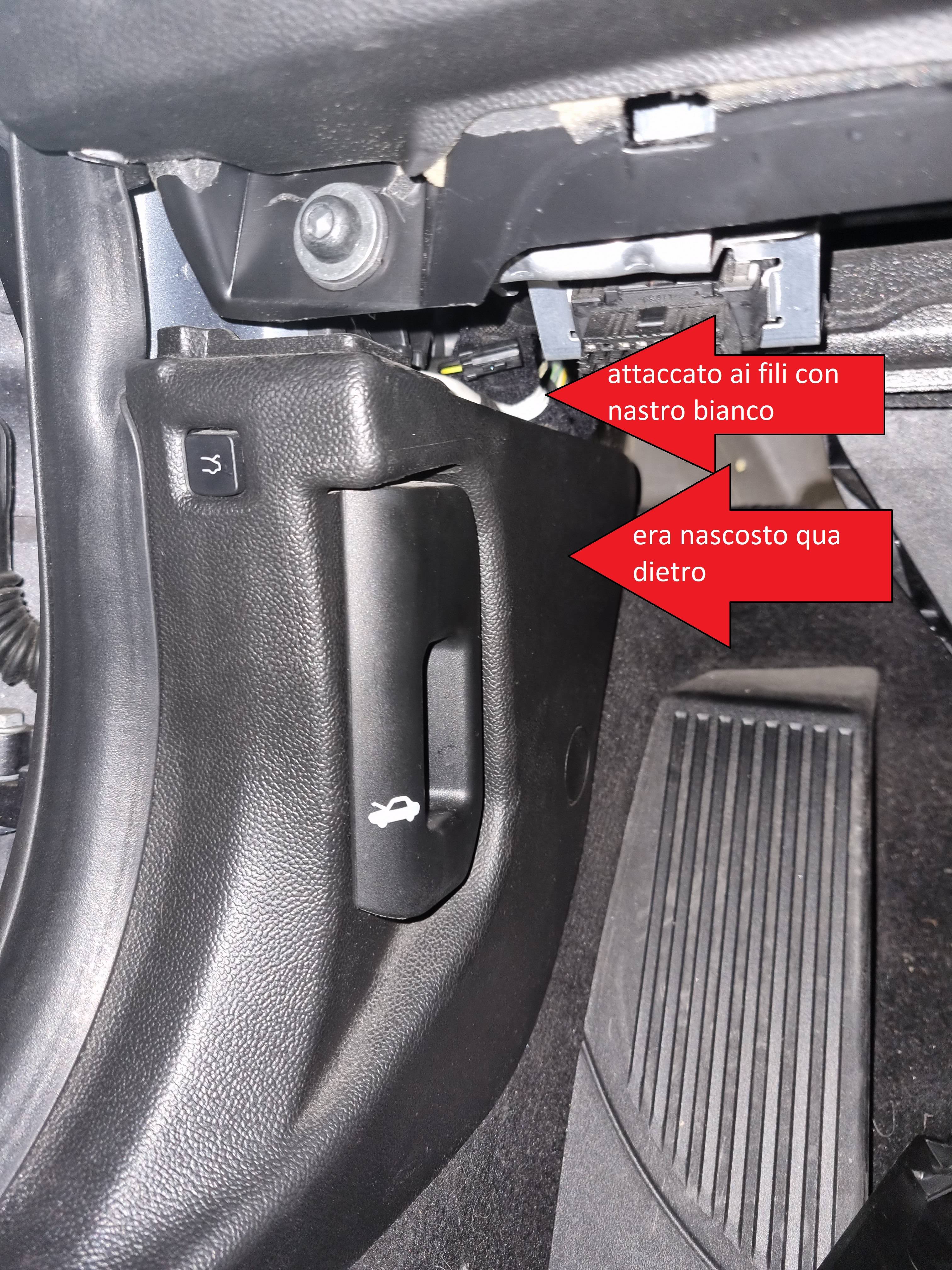

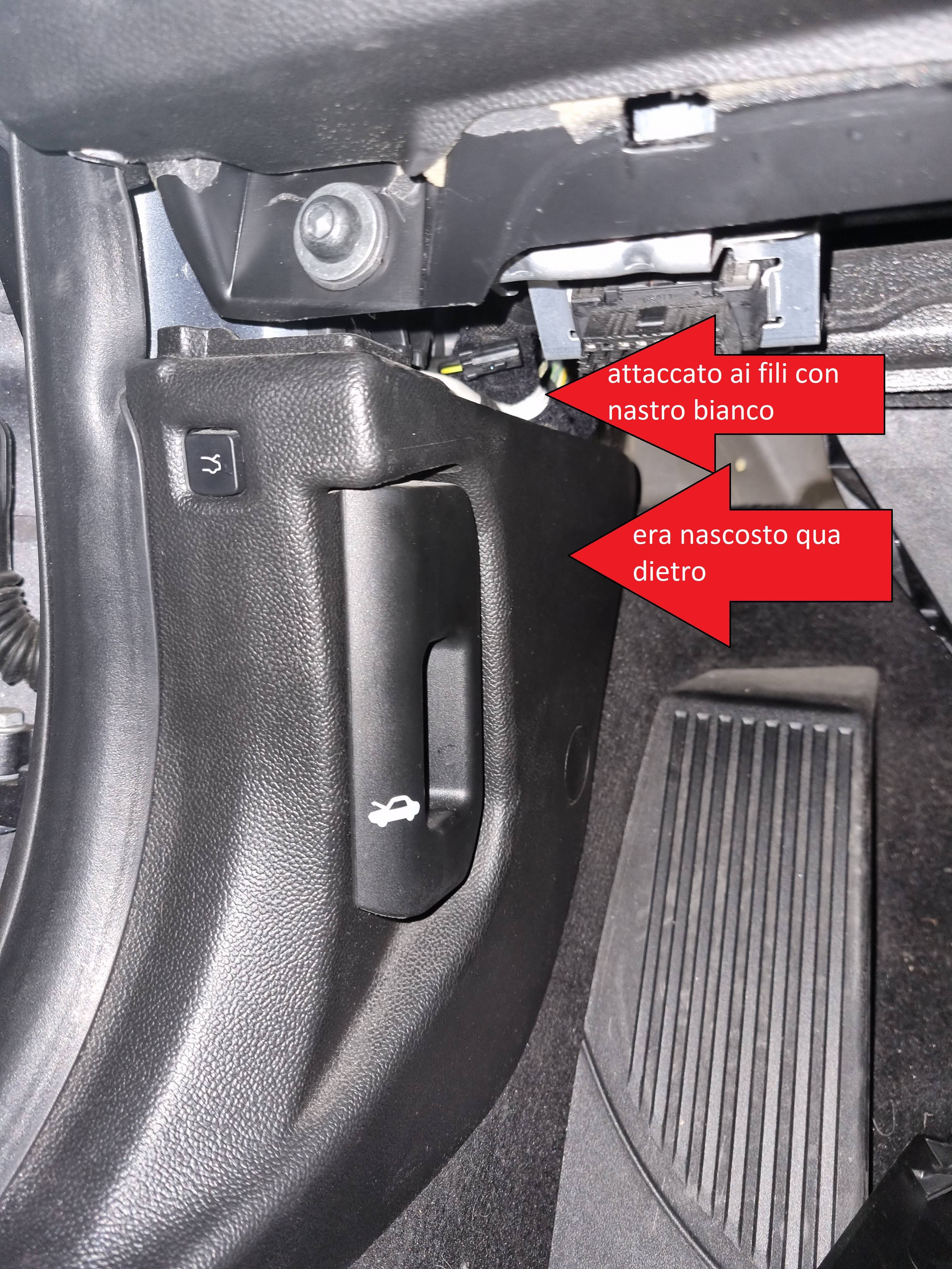

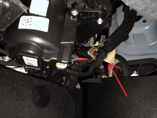

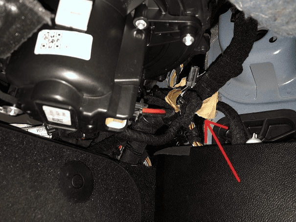

Oggi ho montato anche io le luci sottoplancia. Parte passeggero tutto ok come da istruzioni, parte guidatore ho trovato il cavo di sx nascosto vicino alla leva del cofano, quello a dx era appena sopra il pedale dell’acceleratore in bella vista. Tutto già bello cablato. La mia è una 2.0 Sprint my 2021

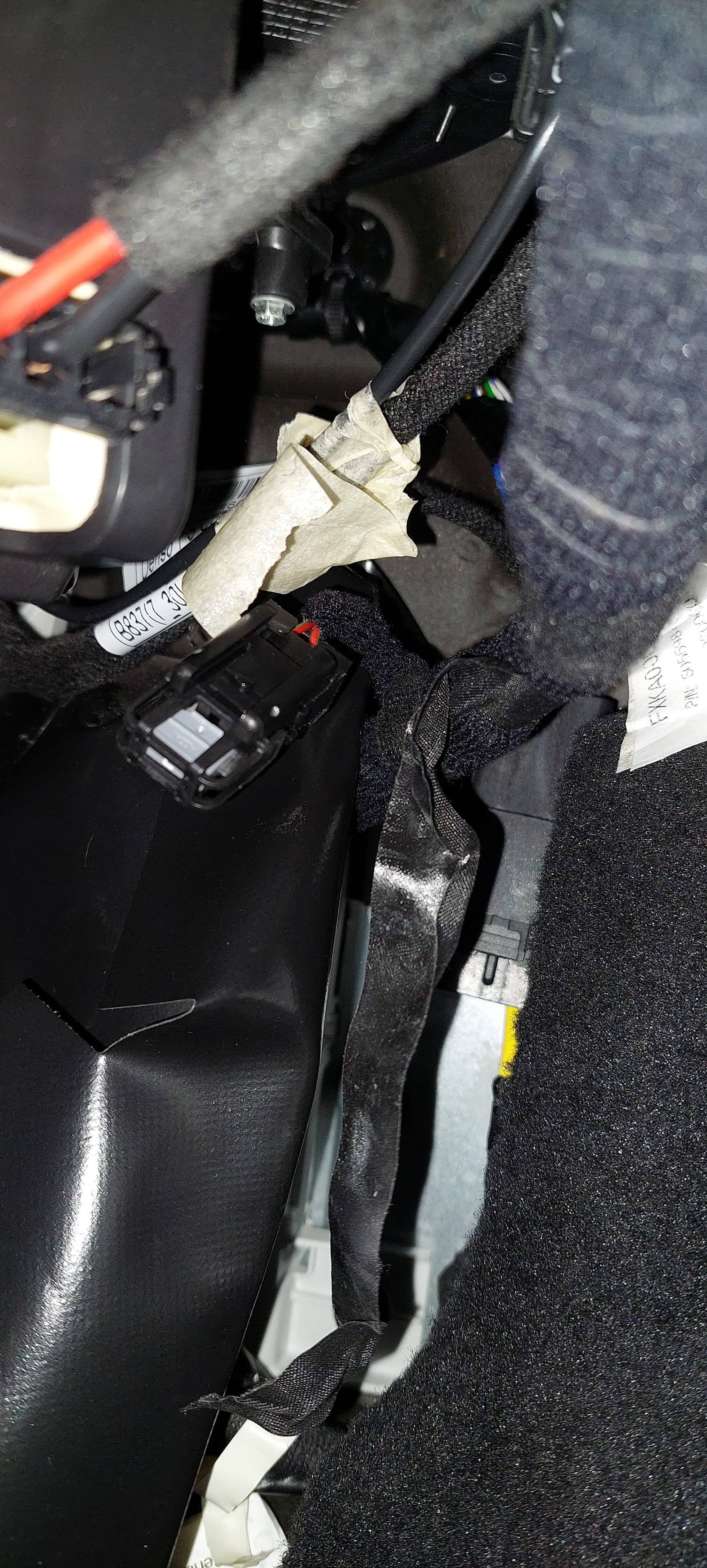

confermo e devo dire che lato sx era ben nascosto allego le fotografie di quello che ho trovato nella mia 2.2 diesel 2018, se serve latto passeggero fatemi sapere.

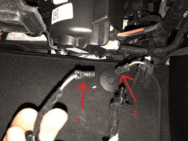

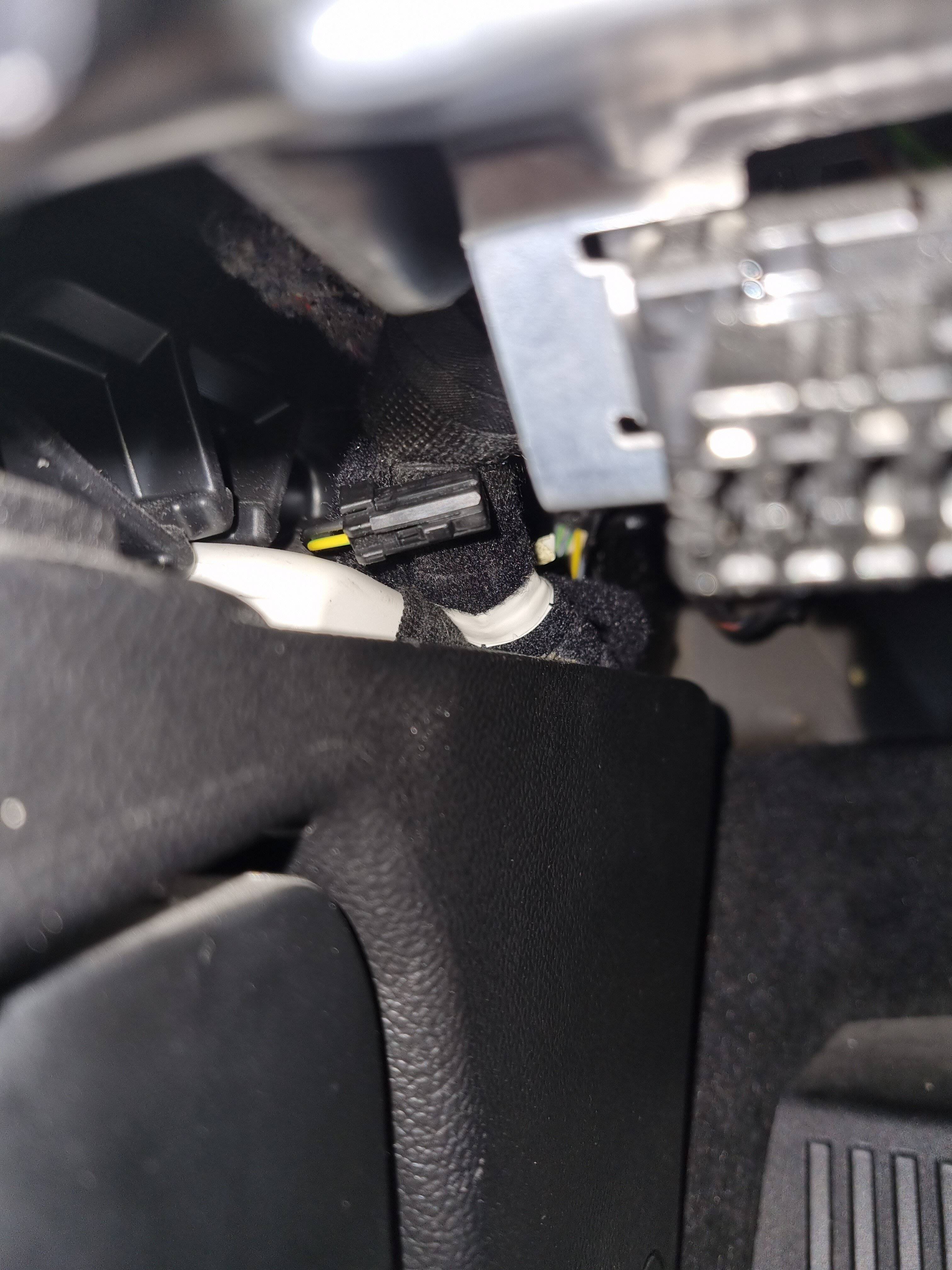

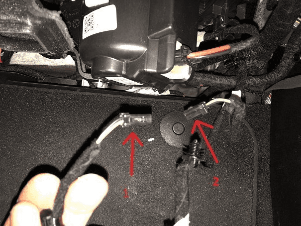

Ieri ho dedicato il pomeriggio a verificare la situazione sulla mia Giulia MY19. Mi date conferma che NON HO proprio la predisposizione?
Questa è la situazione lato passeggero...
Visualizza allegato 236214
Visualizza allegato 236215
In pratica, c'è solo uno spinotto...
Anche lato guida trovo solo uno spinotto, questo...
Visualizza allegato 236216
Dell'altro nemmeno l'ombra...
Siccome entrambi sono diversi da quelli visti in questa discussione, e non avendone trovati altri, deduco di non avere proprio la predisposizione. È così?
Per curiosità, sapete dirmi a che servono questi due spinotti?

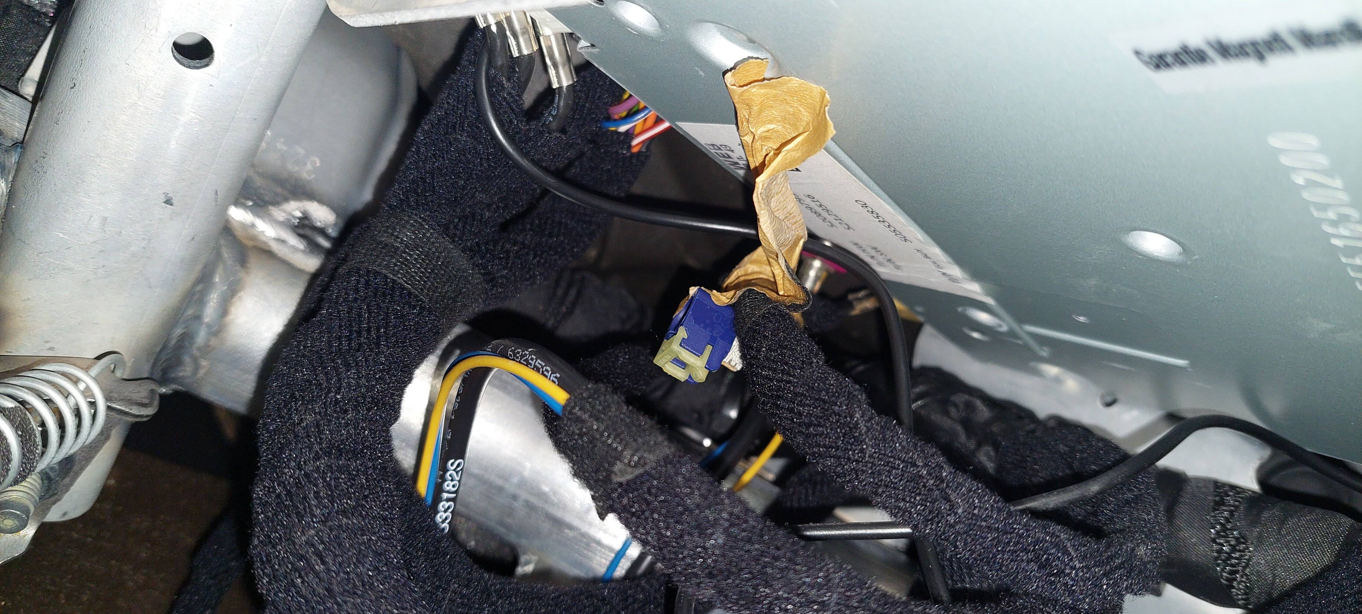

secondo me c'è ma non li sopra devi cercarlo sotto come dice marcof78
    1.4 MB · Visualizzazioni: 129
Reazioni: Yosseba

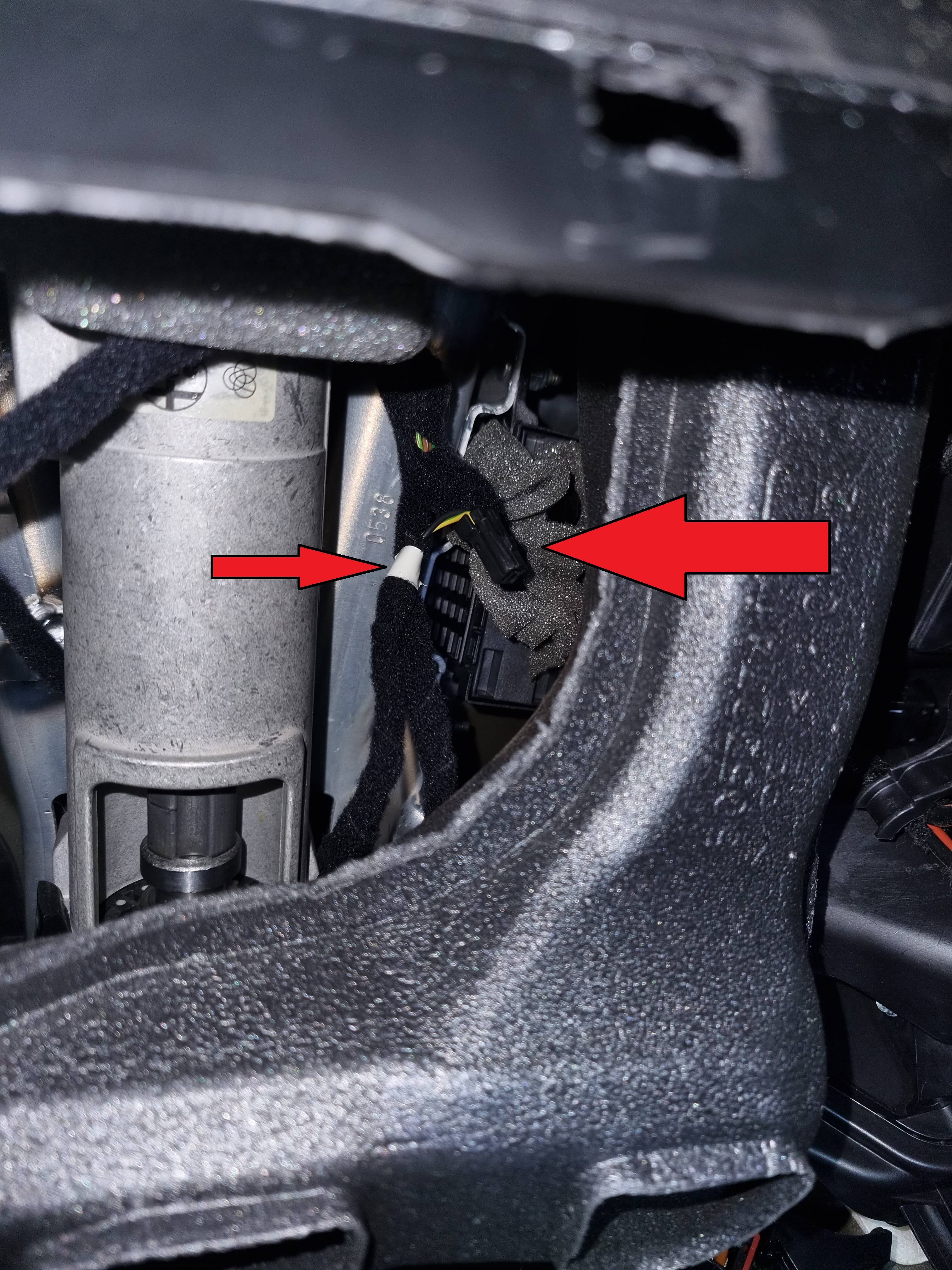

Il cavo si trova attaccato con scotch giallo sotto il piantone dello sterzo...cerca bene....se lo trovi lato passeggero c'è anche li...

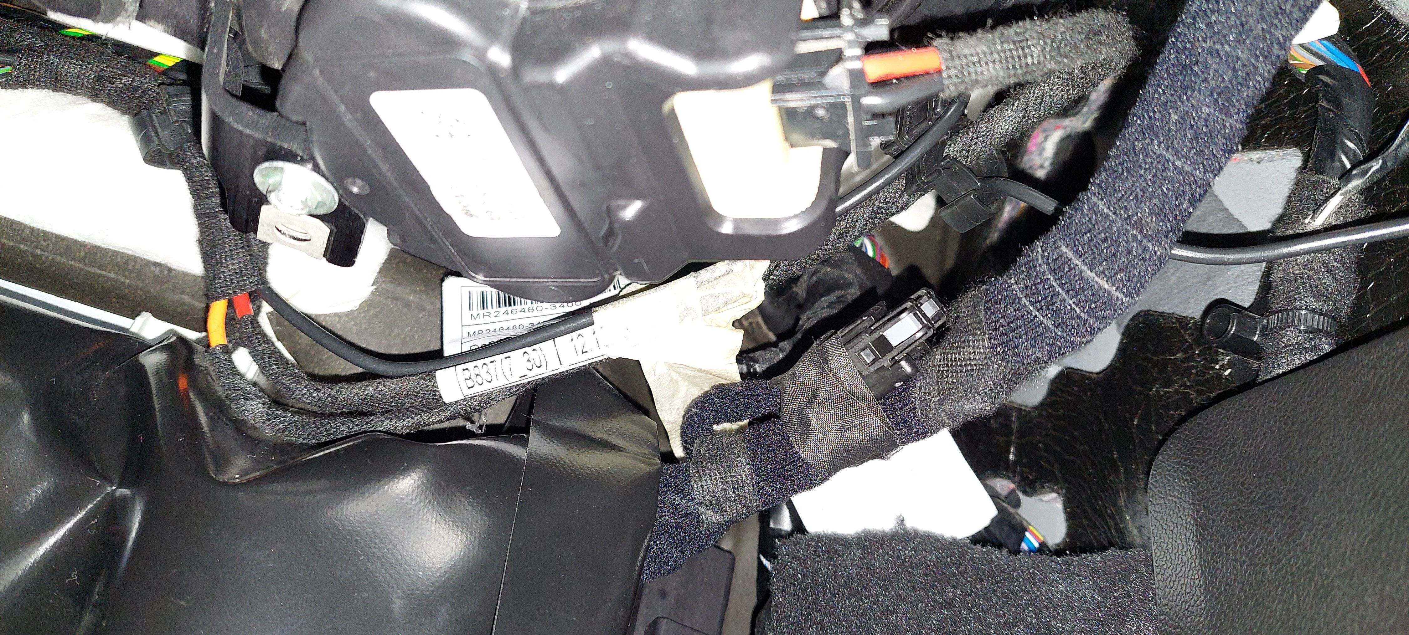

Nel primo post le fotografie 4 e 5 di paopas78 sono meglio di quelle che ho fatto io te li allego sotto comunque,
