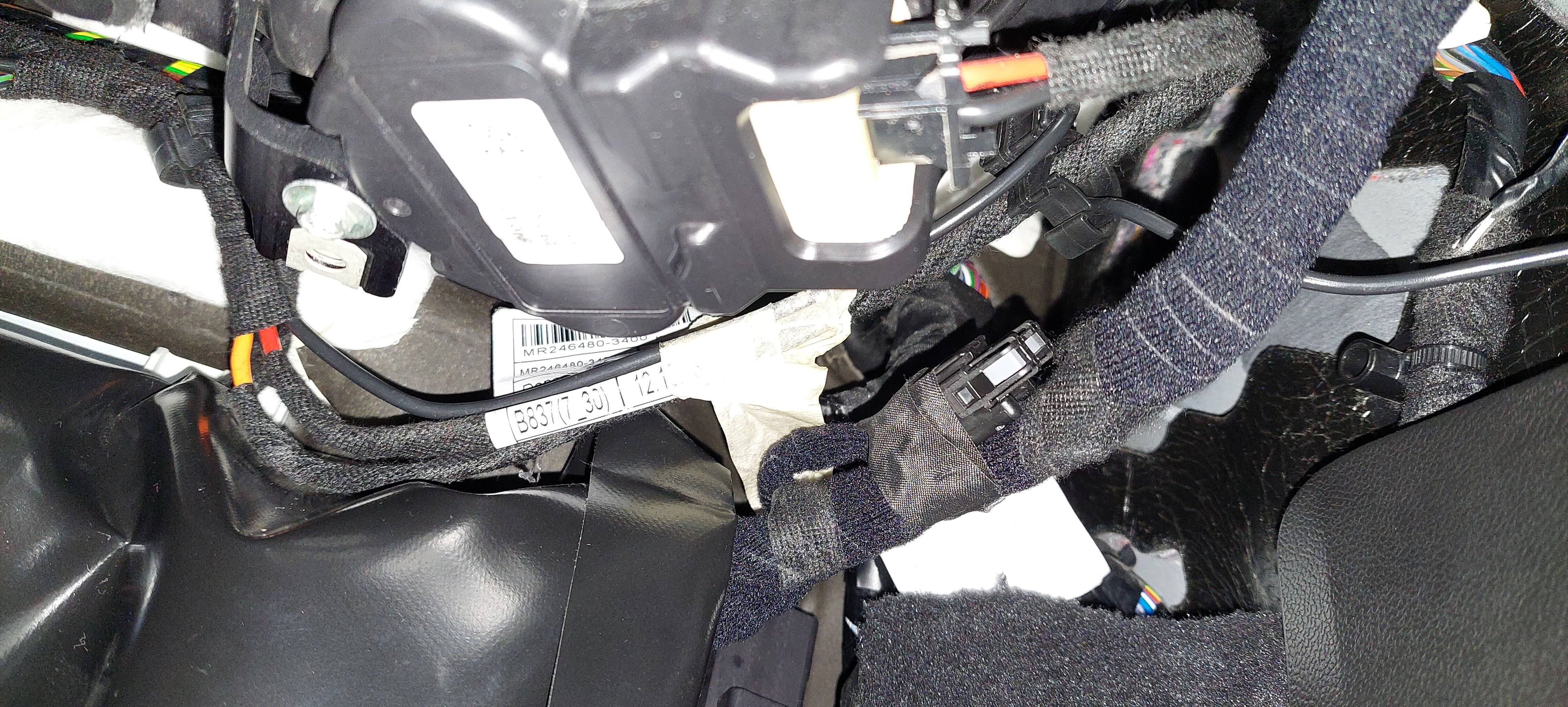

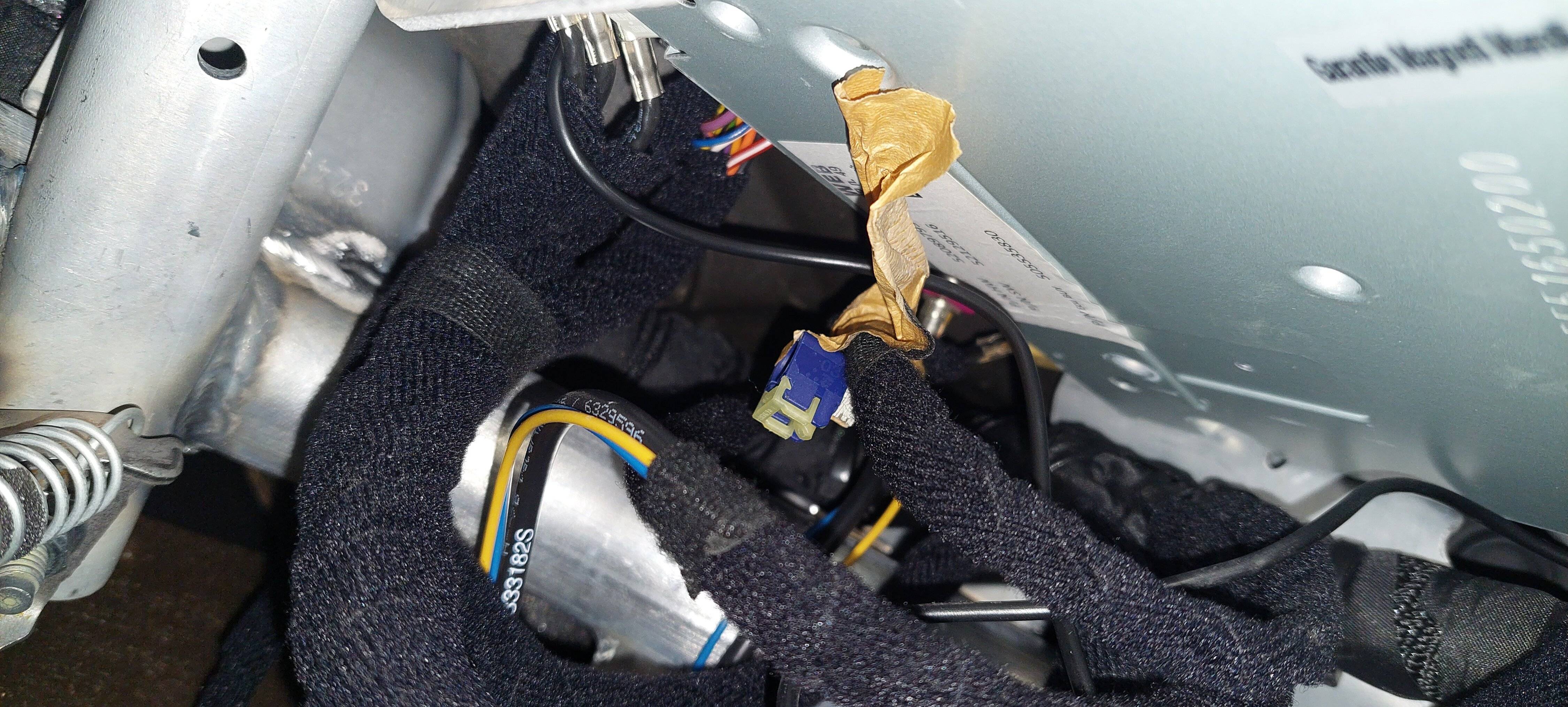

Ieri ho dedicato il pomeriggio a verificare la situazione sulla mia Giulia MY19. Mi date conferma che NON HO proprio la predisposizione?
Questa è la situazione lato passeggero...
In pratica, c'è solo uno spinotto...
Anche lato guida trovo solo uno spinotto, questo...
Dell'altro nemmeno l'ombra...
Siccome entrambi sono diversi da quelli visti in questa discussione, e non avendone trovati altri, deduco di non avere proprio la predisposizione. È così?
Per curiosità, sapete dirmi a che servono questi due spinotti?
Reactions: Kelkome
Scusa ma il cavetto con il nastro carta chiaro non è quello?
Io dalla parte guidatore li ho trovati uno di fianco alla leva sblocco cofano motore ed uno appena sopra l’acceleratore, uno con nastro chiaro e l’altro con nastro scuro
Quello blu lato guidatore è errato.. sono tutti neri.. le presette ci sono sempre, al limite manca l’alimentazione di queste.. ma ci sono sempre.. lato guidatore una sta circa sopra i pedali e l’altra vicino alla leva per aprire cofano motore.. lato passeggero sono insieme e circa ad altezza cassetto portaoggetti..

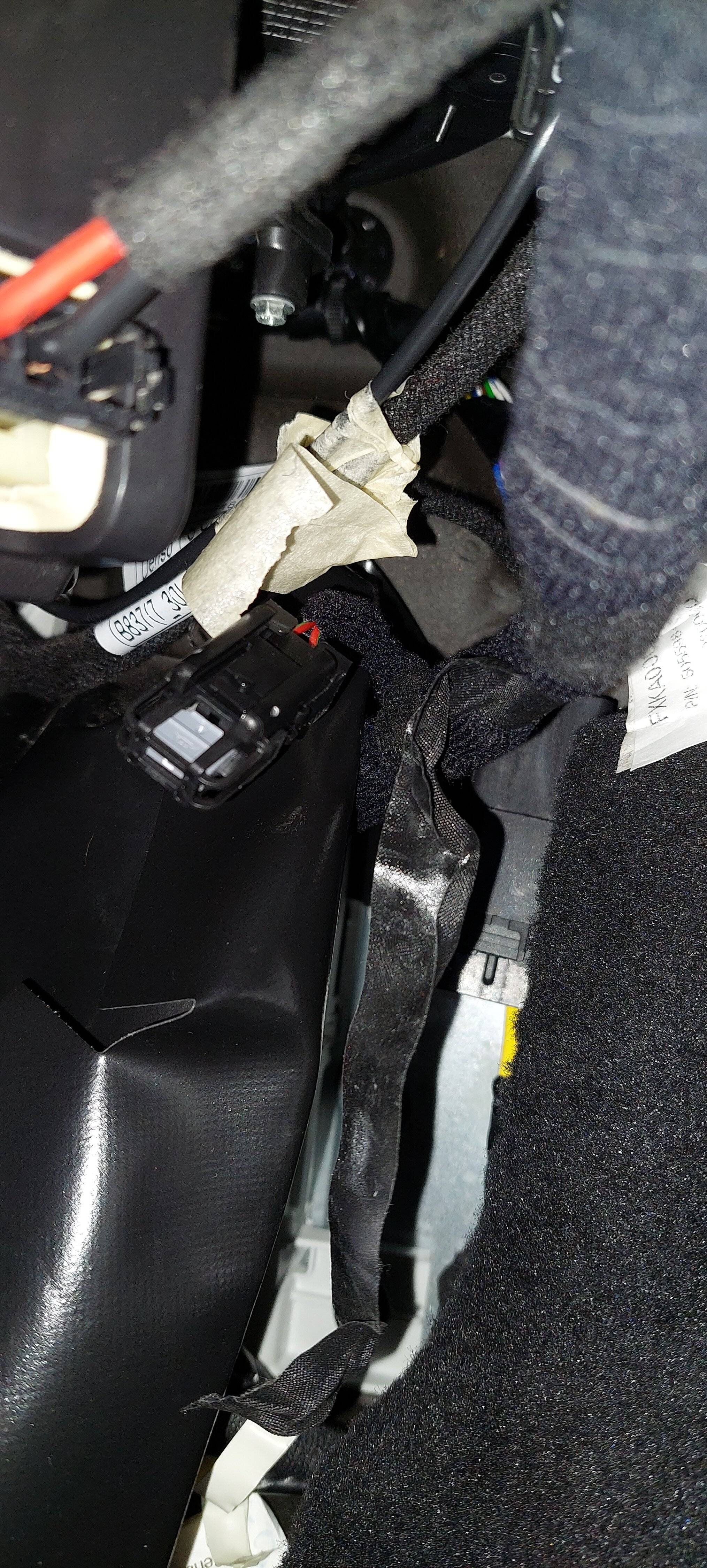

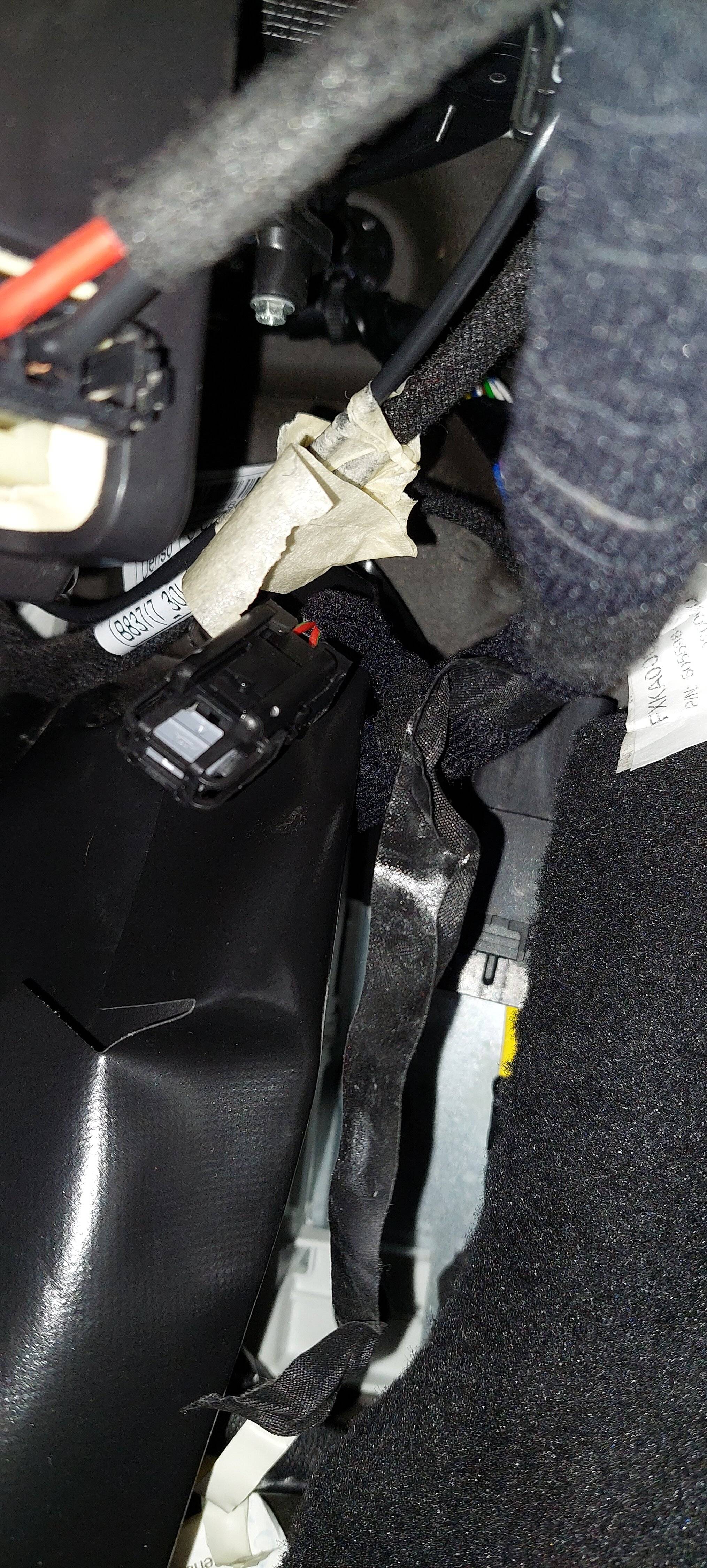

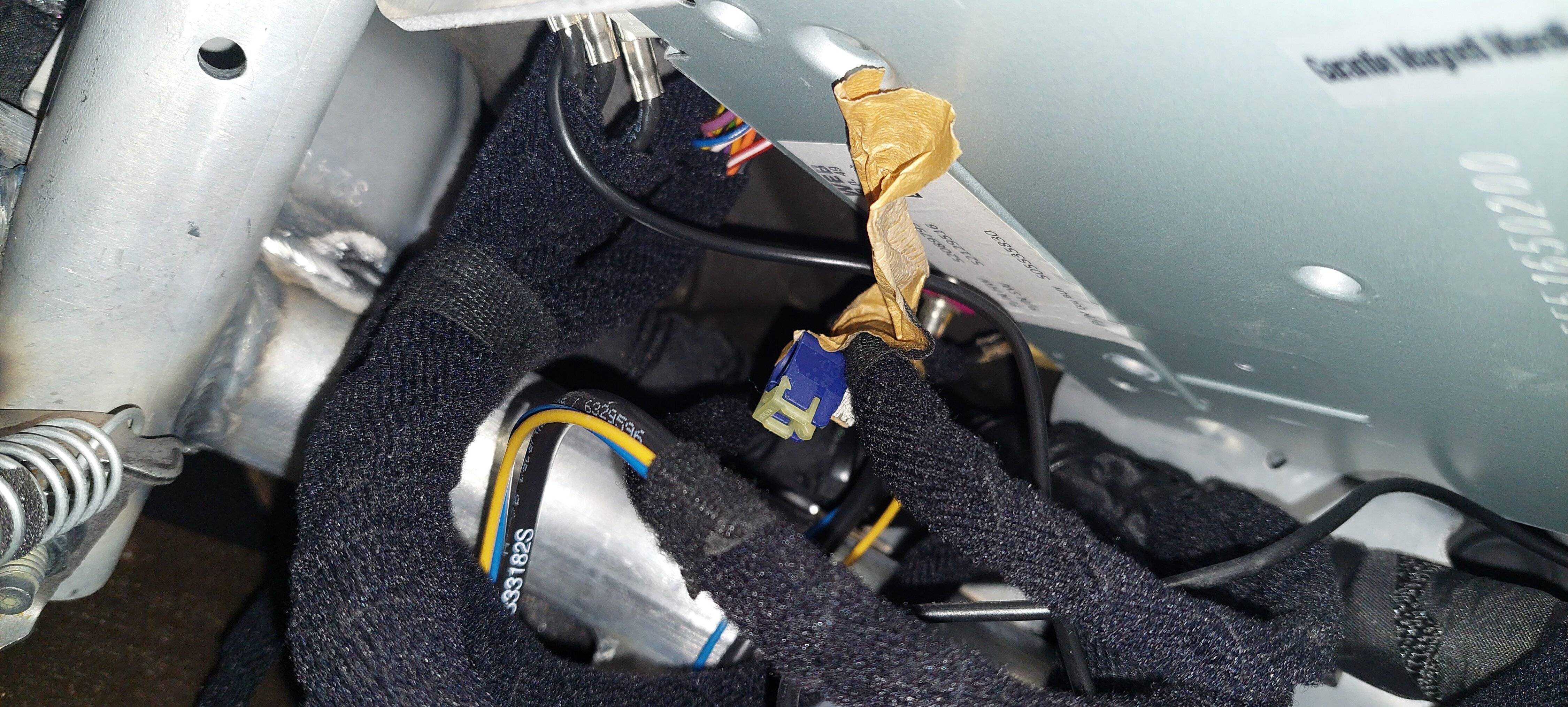

Visualizza allegato 236214
Visualizza allegato 236215
Visualizza allegato 236216
Nel lato passeggero puoi identificarle se trovi anche la loro clip per essere fermate e bloccare nel pannello sopra le ginocchia.. se vedi una clip tra tutti i fili segui il cavo
Reactions: marcof78 e lovAR
Ma sei sicuro che la predisposizione c'è sempre? Ho letto tutta la discussione e nei posti indicati non trovo niente ne da un lato ne dall'altro. Solo quegli spinotti delle foto che sembrano tutt'altro...
Questa è una buona indicazione, farò un'ulteriore prova e guarderò dove dici tu.
Reactions: Kelkome
