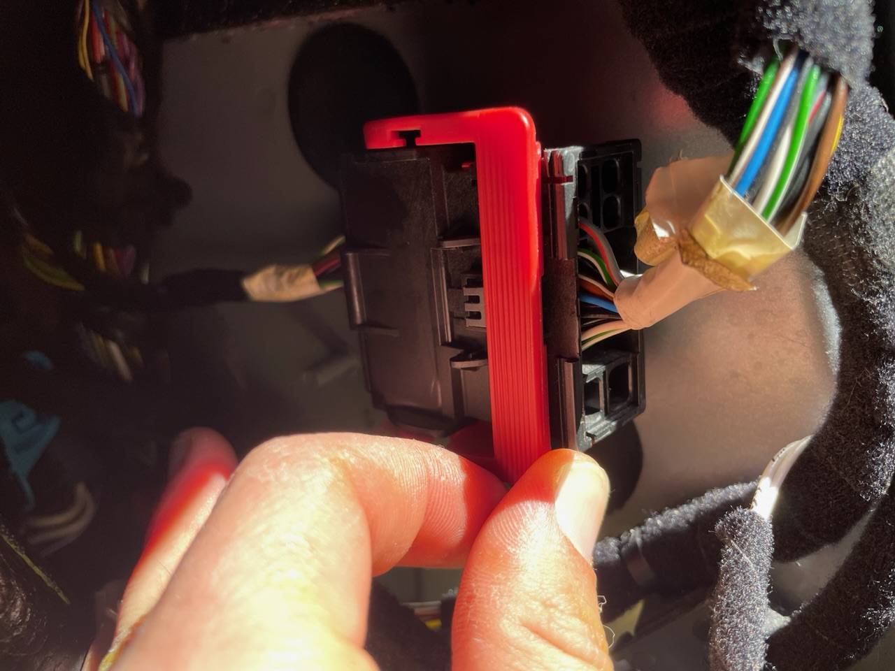

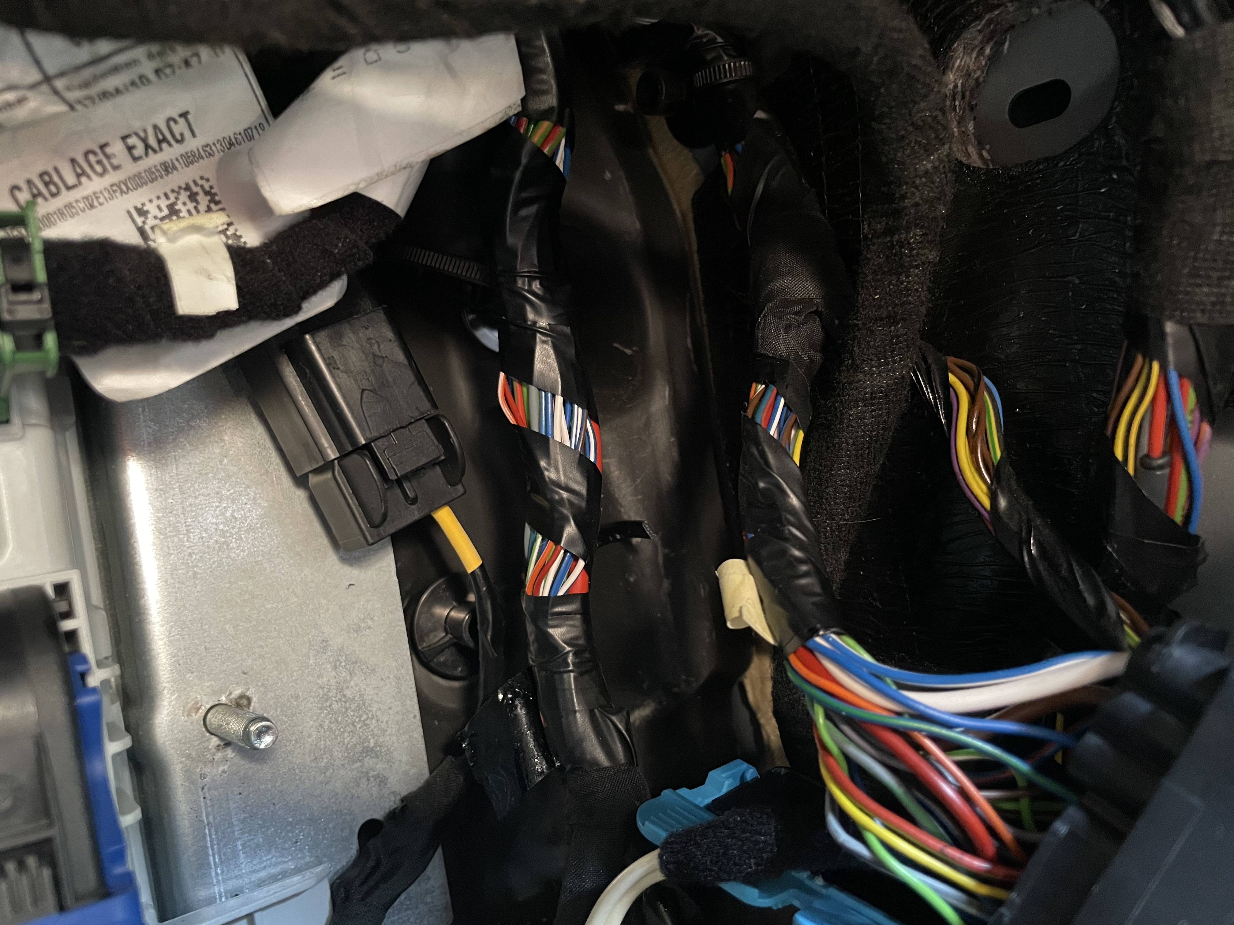

Ragazzi io ho una Giulia my 19 executive ho smontato tutto quanto ma non ci sono le predisposizioni premesso che le guide sono fatte benissimo quindi creare il ponte è abbastanza facile unico dilemma … io devo creare la linea che va a finire sul primo led da lì farò il ponte al secondo led è così via … domanda la prima linea da quale pin la vado a prendere ?
Visualizza allegato 249213
Se non ricordo male se quei due fili gialli che ho cerchiato uscivano anche dall’altra parte del connettore, vuol dire che avevi la predisposizione già alimentata.
Così come nel tuo caso essendo che non escono dall’altra parte, vuol dire che non c’è alimentazione.
Era tutto spiegato nei primi post, sto andando per memoria
Quindi ? Come posso crearmi il tutto ? Se c’è qualcuno che riesce a spiegarmi mi ci metto sotto e creo uno schema dettagliato per partire da 0 cioè da chi non ha alcuna predisposizione …

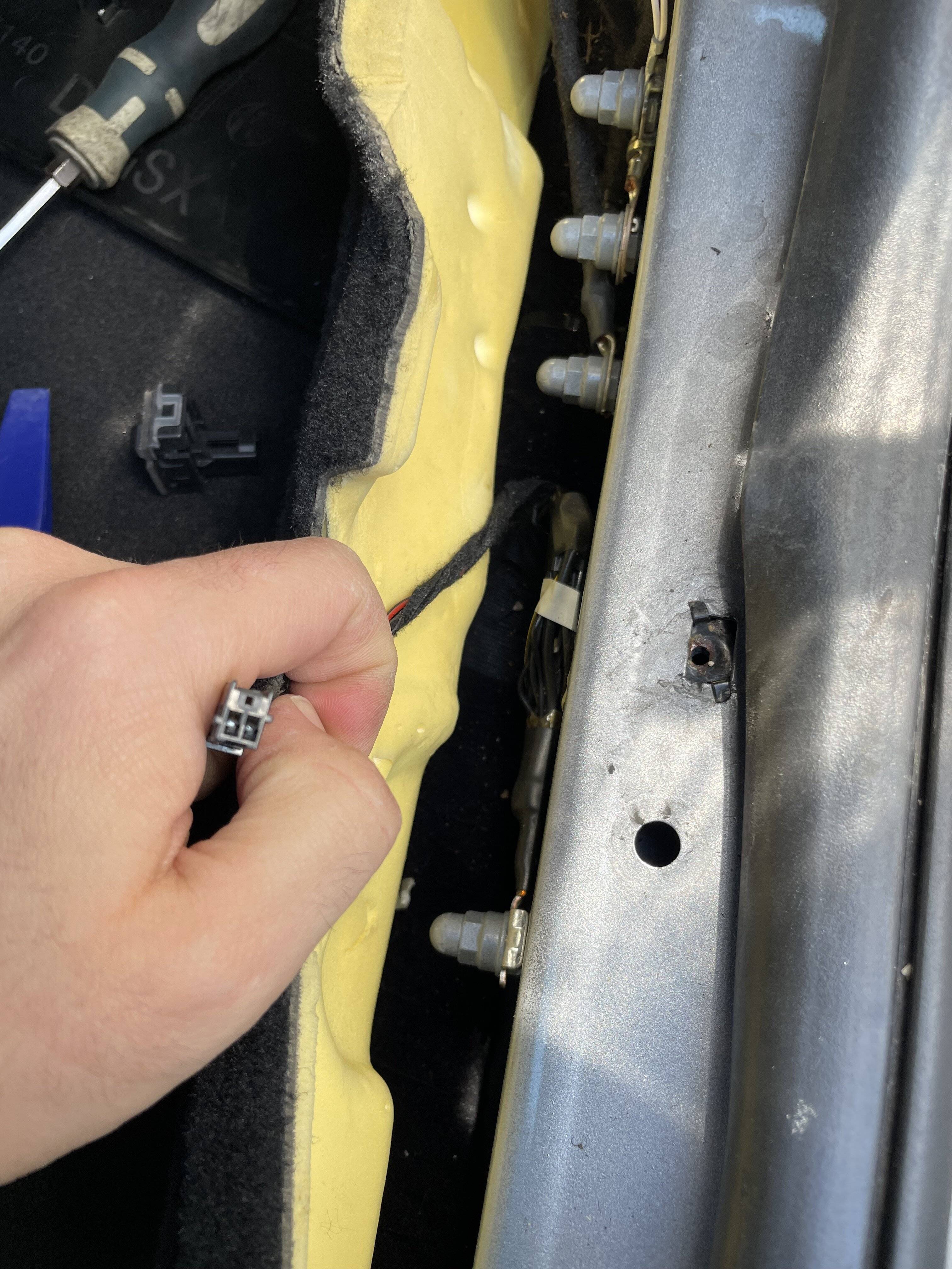

Volevo aggiungere che nel battitacco ho trovato anche questo ma non penso sia l’alimentazione dei led … quindi resto in attesa di qualche maestro ahahaha ho leggo anche la guida dettagliatamente infatti riesco a fare il ponte dal connettore blu al D001 il problema sorge nel collegare i led ..nell’alimentazione vera e proprio e soprattutto i connettori dove li posso comprare ?
Ciao. Magari dico una bestialità, vista la posizione forse alimenta la scritta sul battitacco in carbonio?

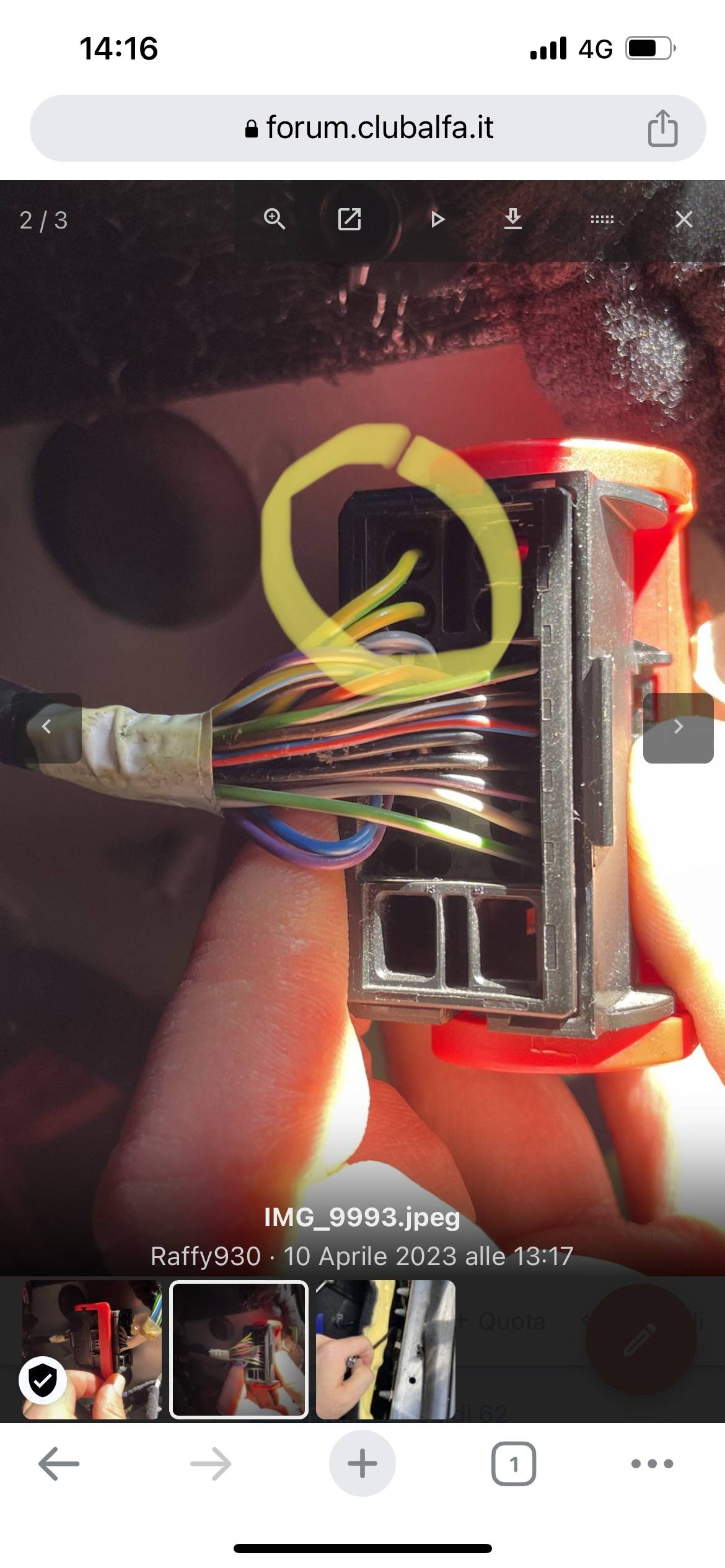

Non capisco una cosa.. da te i due fili gialli sembra che vadano direttamente al body M001D e quindi a prendere alimentazione, però mancano sull’altro lato (che credo sia quello che poi porta ai connettori dove attacchi i led)
Non vorrei direi fesserie. Dai uno sguardo a dove si trovavano i due fili gialli nel link che ho allegato. In quel caso non aveva alimentazione ma aveva i connettori dove collegare i led
Ho allegato la guida dal punto che può interessarti..
per connettore blu intendi il M001D che sta sul bodycomputer?

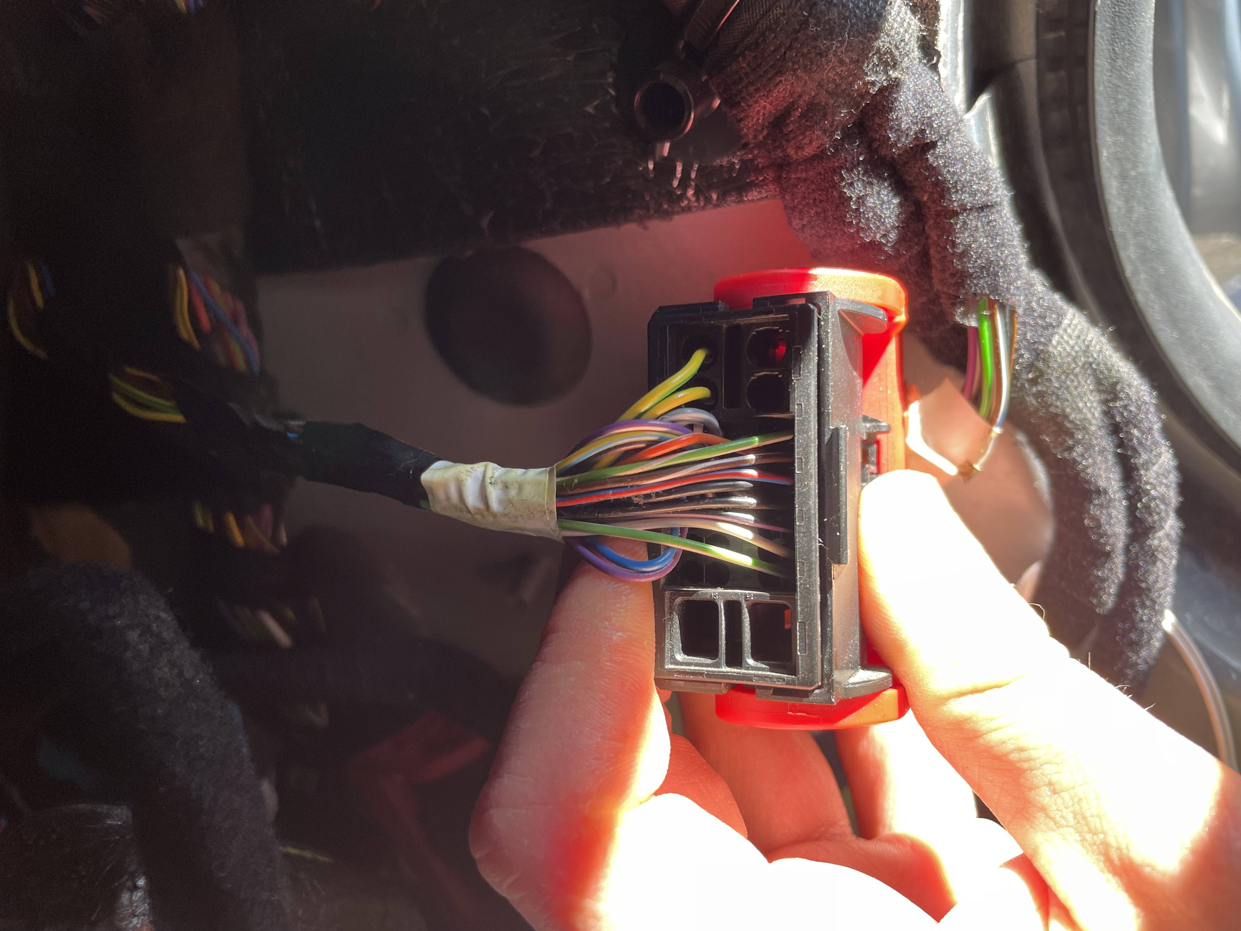

Si in pratica non so se intendevano questo oppure il connettore blu che si trova sul body comunque a me pare che l’interno ci siano i due cavi giallo Verdi mentre all’estrerno solo 1 … sto cercando di capire un po’ lo schema … anche se non è facile capire il positivo dove si trova ed il negativo dove me lo devo prendere … e poi metterli in serie entrambi per fare lo stesso schema al lato guidatore .. 3296299235 se c’è qualcuno che può aiutarmi magari tramite messaggi mi spiego meglio
n pratica stai dicendo che io ho già l’alimentazione dal body al connettore ma non dal connettore ai led ? Allora in tal caso ultima domanda sapete come si chiama il connettore maschio e dove posso trovarlo ?
I
Esatto ho pensato questo.. potresti provare con un tester e vedere se c’è il 12v in quei fili gialli.. comunque il negativo lo prendi dove vuoi.. basta che tocchi il telaio dell auto..
