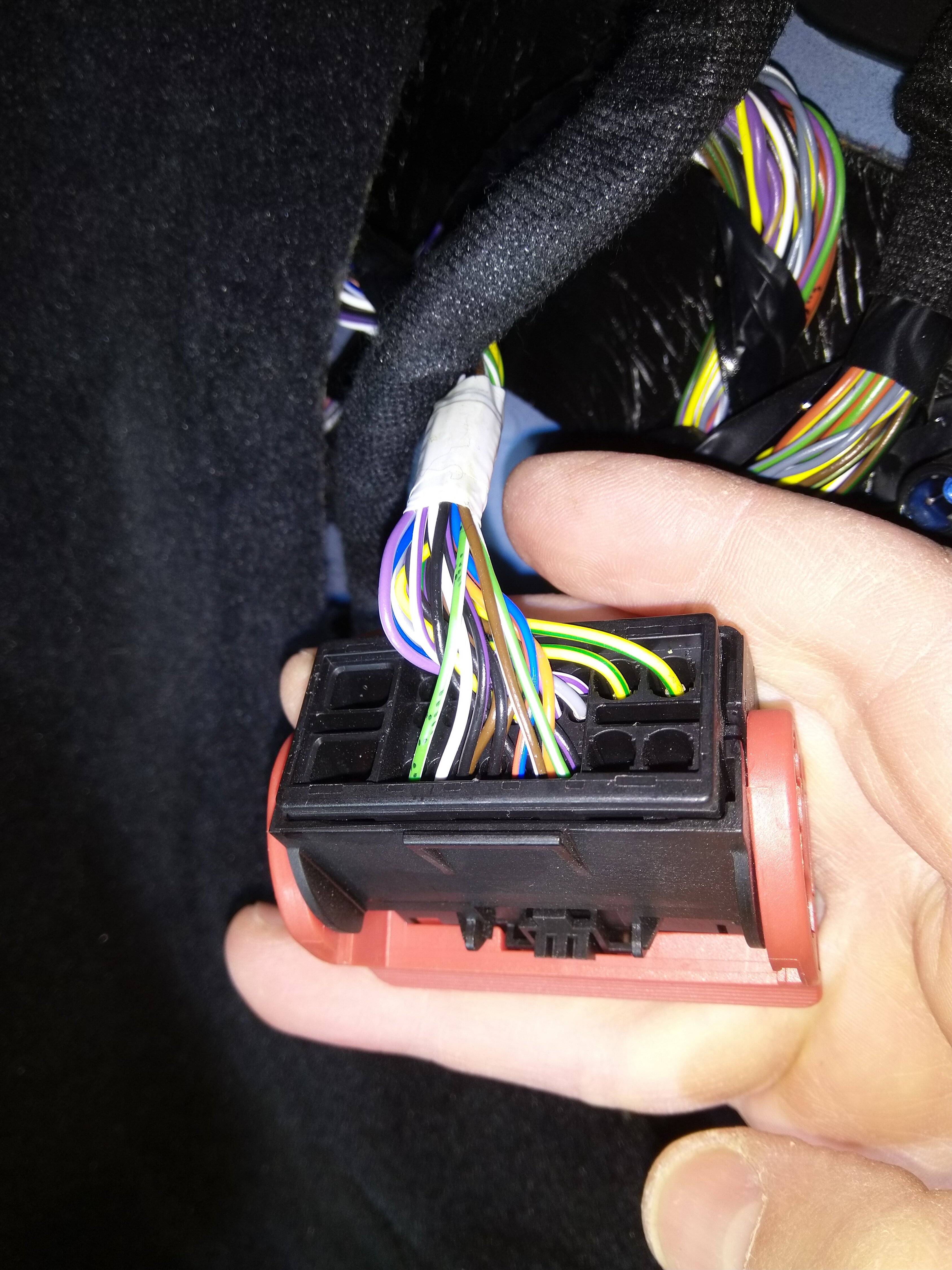

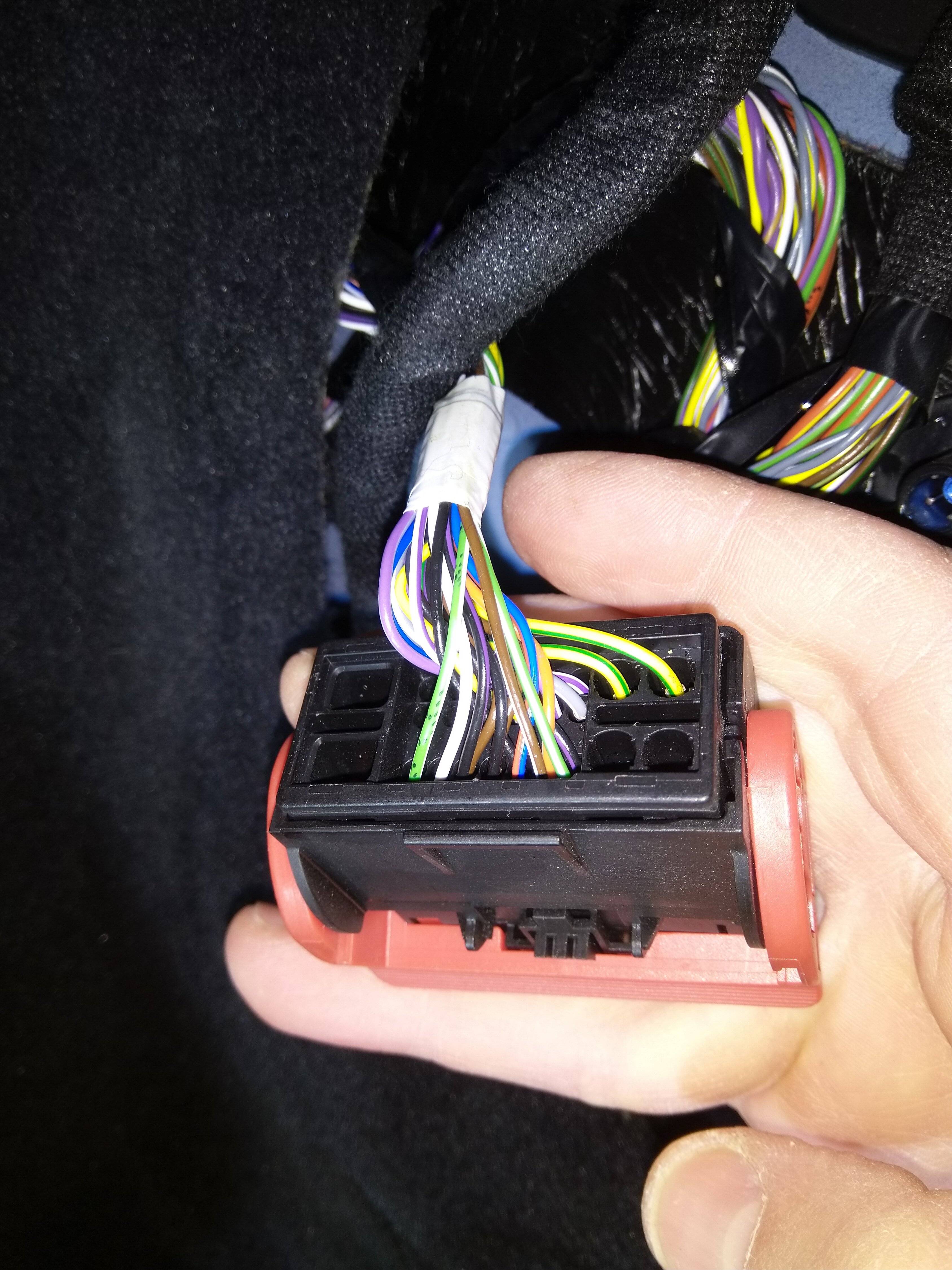

Le foto non sono un gran che, ma sono certo di non avere i cablaggi terminali.
Foto 4 hai un cablaggio con del nastro di carta, hai guardato lì? Nella mia bussiness i connettori li ho trovati nastrati con del nastro di carta.
Credo di aver guardato bene ovunque. Ma di terminali nessuna traccia ..purtroppo.
Ho lasciato tutto smontato e ci riguarderò ancora. Grazie.
Guarda bene sul lato esterno della zona passaggero, per spiegarmi quando sei seduto lato passeggero cerca dello scotch di carta alla destra del tuo piede destro, verso l'alto. Non si vedono connettori finchè non rompi lo scotch carta e "srotoli" il cablaggio, fatto settimana scorsa su quella di mio fratello, è rilegato per bene, in alfa avevano paura scappasse :p
Potrebbe essere la foto 4 come ti accennavano, ma non capisco bene dalle foto che hai scattato.
Reazioni: CristianZio77
I cavi sono quelli nastrati di bianco nella foto n°4

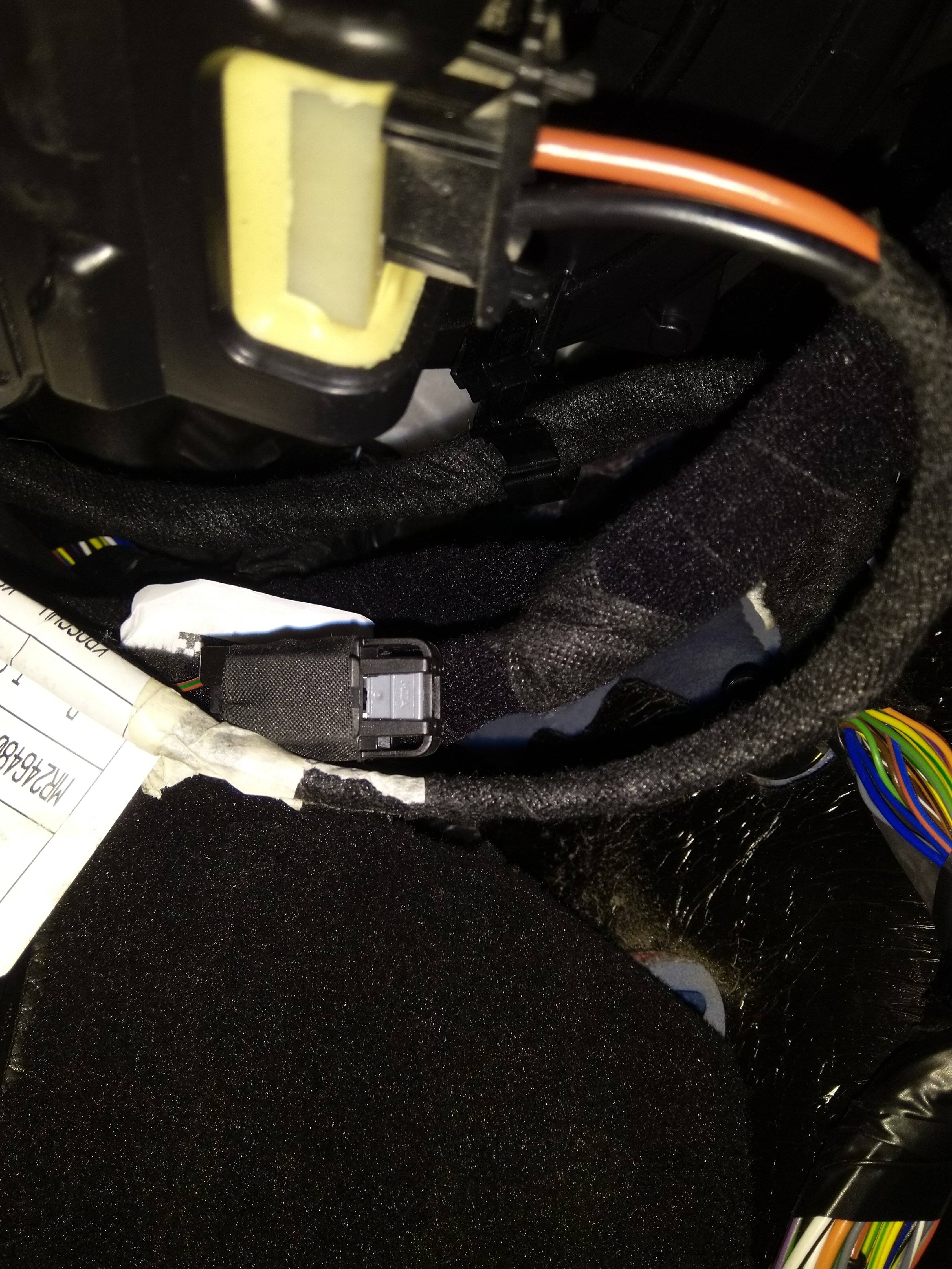

Purtroppo no. Da quella foto (si intravede nascosto il nastro di carta) effettivamente potrebbe sembrare ma in realtà è solo l'alimentazione della ventola. Come si può notare da quest'altra foto. Comunque Grazie per aver provato a darmi una mano. Qualsiasi consiglio è ben accetto.
