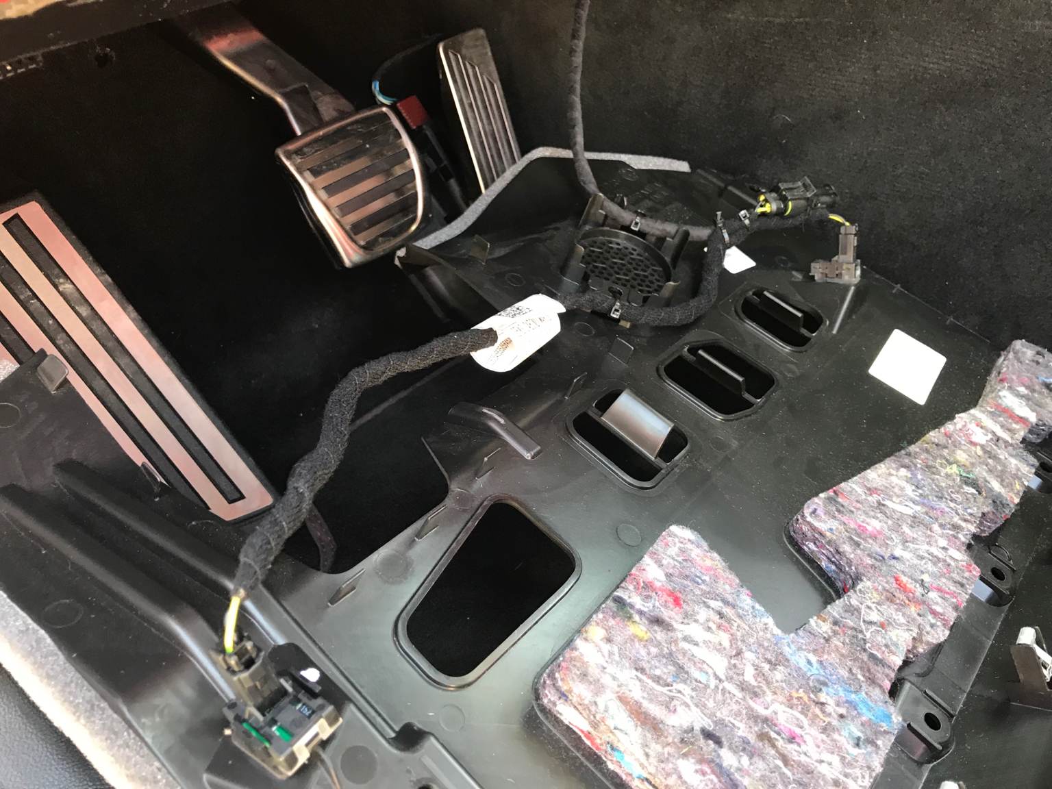

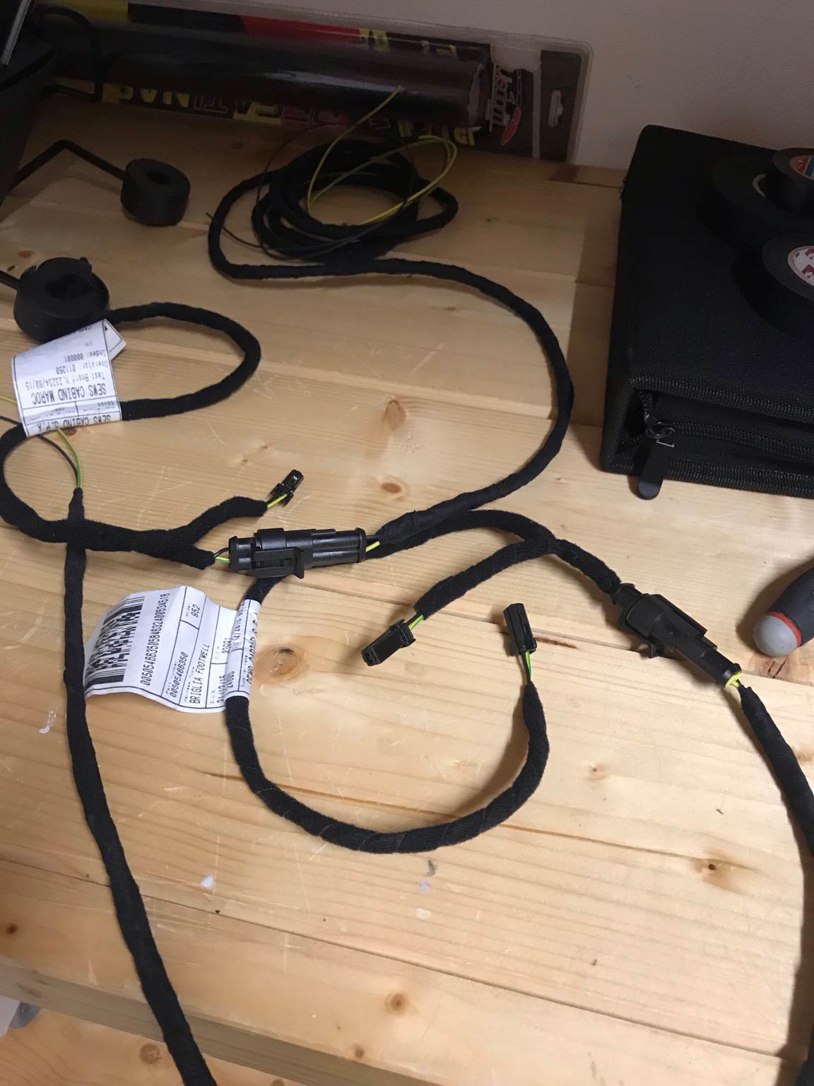

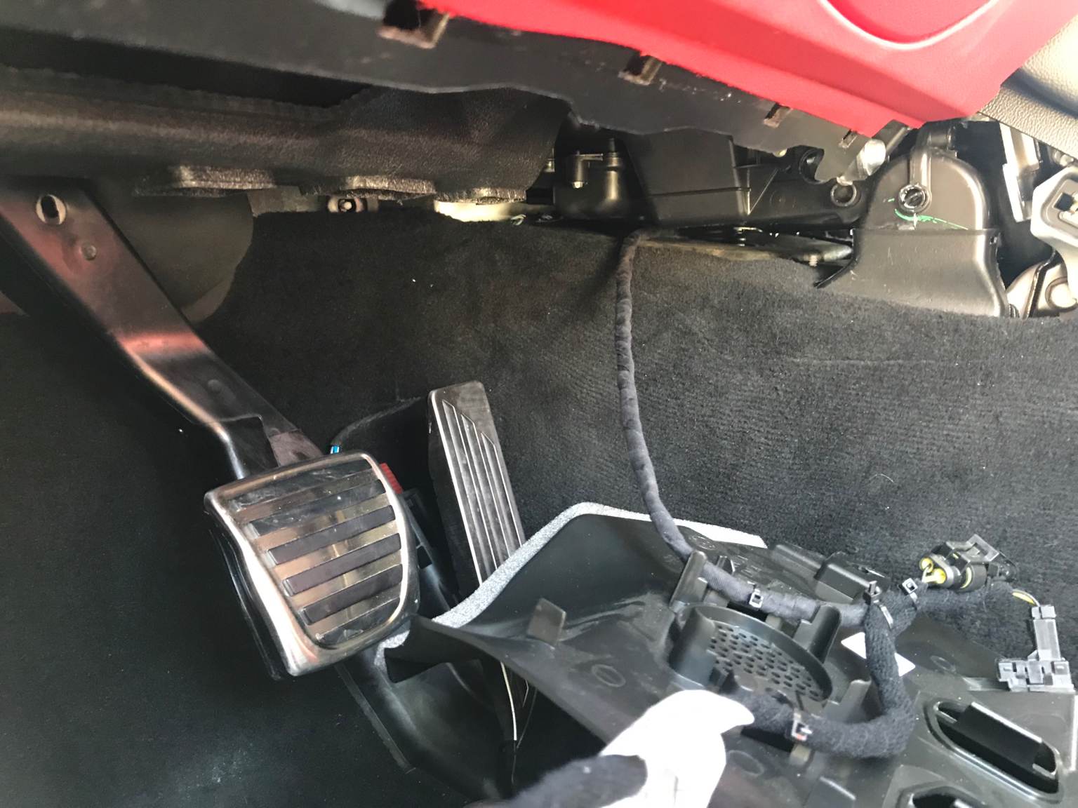

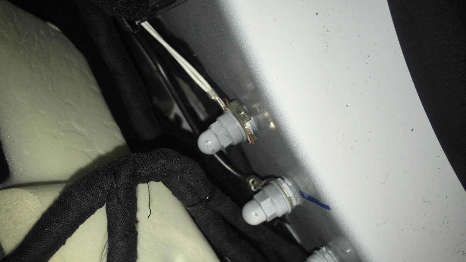

Appunto che e' una MY2019 che li dovrebbe avere!! Cerca bene che li trovi.Però la mia è MY19, magari hanno fatto qualcosa a "risparmio". I fori nel portabicchiere ce li ho, ho controllato stamattina. Domani provo con calma a rismontare tutto e seguire i fili dai connettori.
In caso vendono solo i cavi con l'attacco per i led? Non mi sembra di aver trovato nel thread
I cavi per il cablaggio sono disponibili come ricambio per l'illuminazione della zona piedi.
Per illuminare il portabicchieri e le tasche invece i cablaggi vanno fatti cosi' come i connettori mentre i led e le relaitve mostrine sono disponibili come ricambio.
