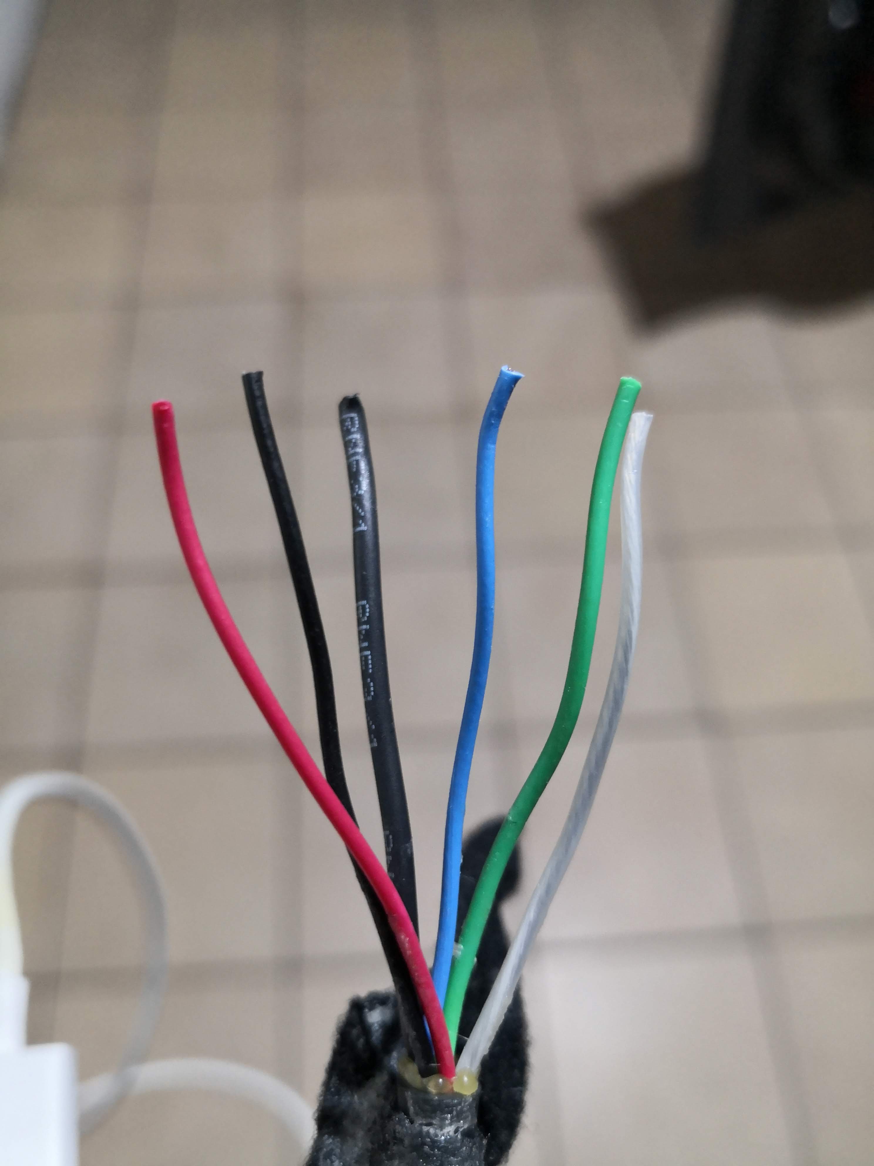

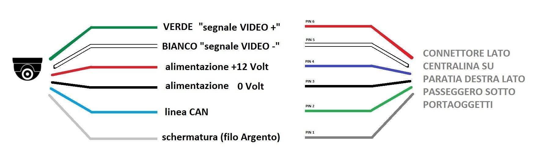

Buongiorno Ragazzi, ringrazio Nabucodonosor per la sua guida ben fatta. Mi sto accingendo a montare la telecamera anche io su una Alfa Giulia, ma non mi tornano le colorazioni dei fili della retrocamera. Nell'immagine postata nella guida si parla di un cavo bianco, mentre nello spezzone di cavo che ho io non è presente ma ne ho due neri, di cui uno più spesso. Mi confermate invece che la schermatura è l'ultimo a destra ?
Grazie per l'aiuto !
Quesito risolto ! :) Il filo con la guaina chiara semi trasparente è quello bianco della guida, mentre il secondo nero, con la guaina più spessa è la schermatura
