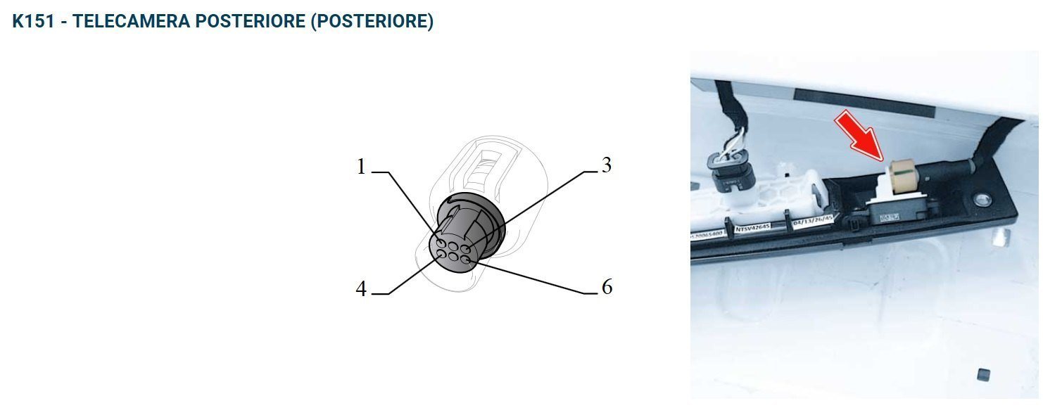

Penso di si perché ti manca la linea CAN per linee guida dinamiche e il consenso di retromarcia
Guarda, per quello posso dire che funziona ugualmente, io la can non l’ho collegata perché non ho il connettore lato passeggero, e una volta attivata con MES, funziona ugualmente senza linee guida. Certo rimane un errore nel body che indica “can rear camera module”
Ma funziona senza problemi.

A me la collegata ai cavi a destra lato passeggero. Poi attivata con Leonardo. Si più non so dirti.

Se hai il cablaggio la colleghi a destra del passeggero.
Poi attivi con MES e allineamento proxi.

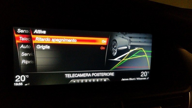

Adesso non resta che recuperare un'officina con LEONARDO e interfaccia FERMI, nient'altro che vi incasinano la macchina e dovete chiamare assistenza ALFA
Qui vi attivano il nodo e voilà sul menù vi compare
Visualizza allegato 160066

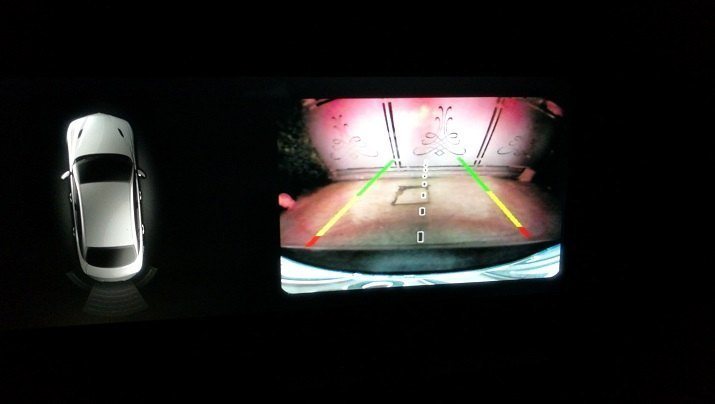

Ingranate la retro e....
Visualizza allegato 160067
Se come nel mio caso il cancello è chiuso come ben vedete cercate di non partire in retromarcia!
Scherzi a parte questo è il frutto dell'impegno di due pazzi, non è stato semplicissimo partendo da zero e forse nessuno di noi da solo ce l'avrebbe fatta.
