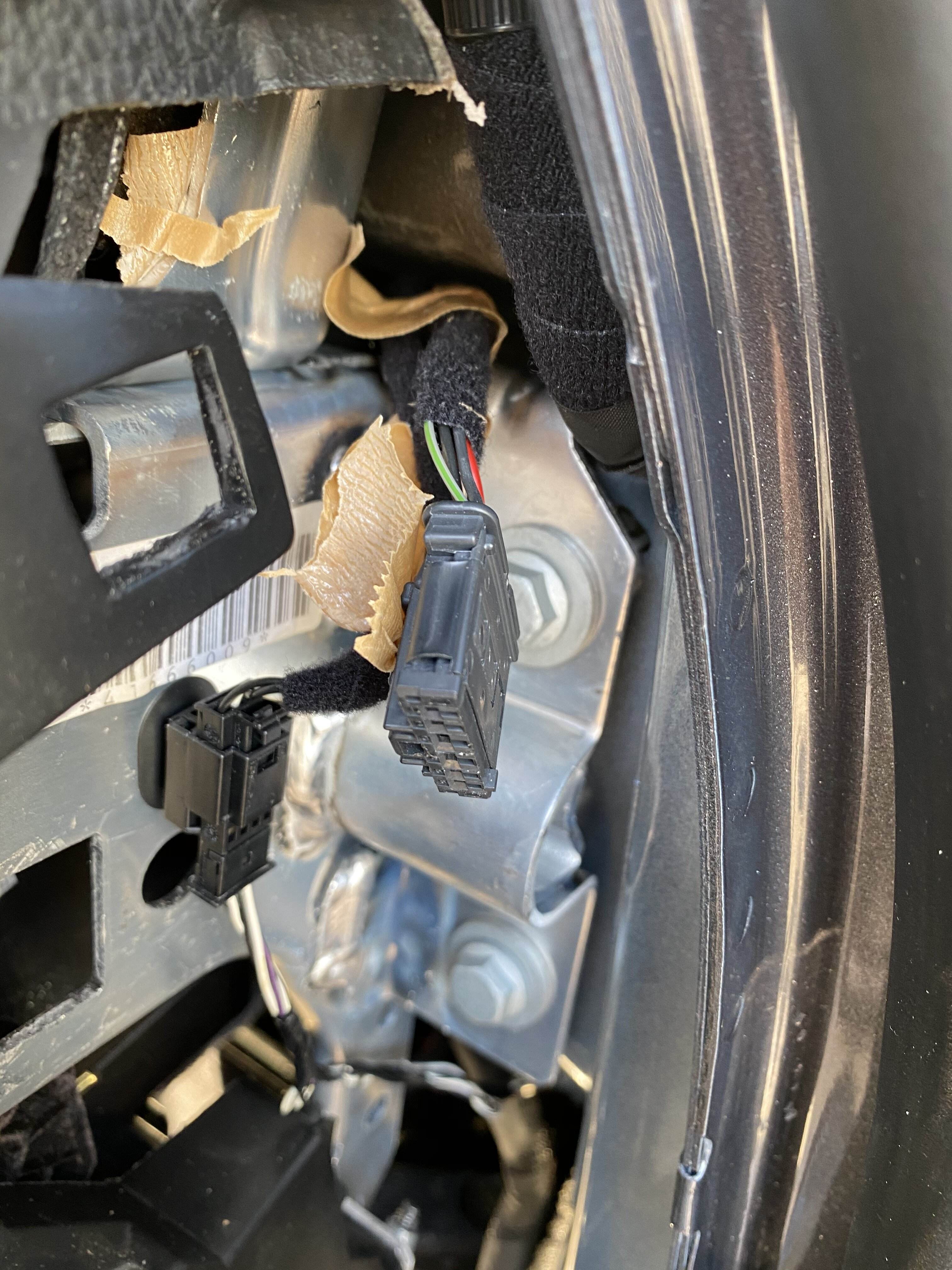

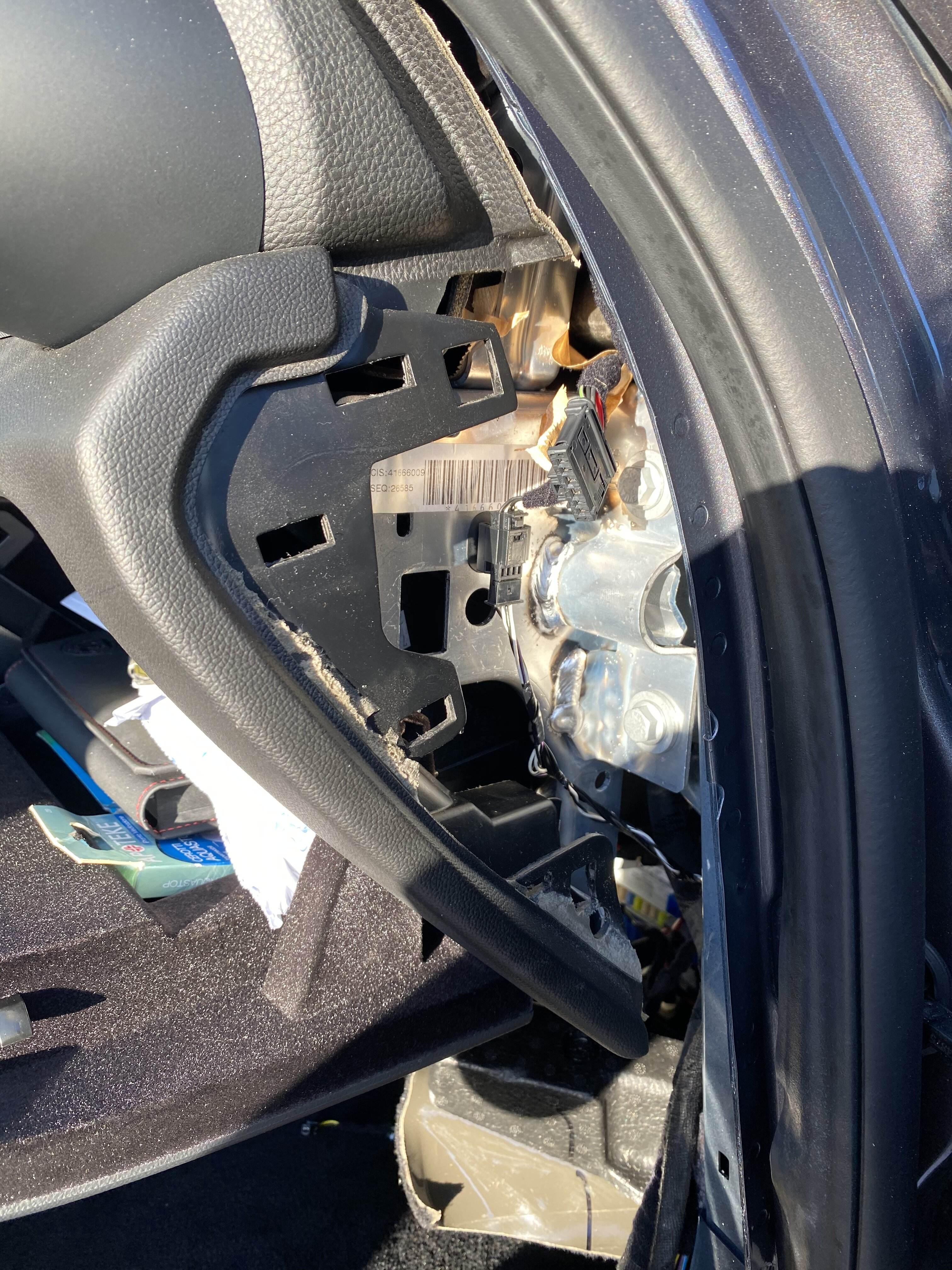

Buonasera, a seguito dell’installazione della retrocamera su Giulia my18, volevo ringraziarvi per l’ottima guida ed aggiungere che il connettore non sempre si trova dietro la copertura in basso a destra.
Ho letto di alcuni utenti che non hanno trovato il connettore, il mio l’ho trovato rimuovendo la copertura laterale del cruscotto ed era proprio lì dietro nastrato sulla briglia body.
Confermo anche che con MES la si attiva tranquillamente a seguito di scrittura proxi

Ciao,complimenti.Come hai realizzato il cavo ? Hai attivato usando un adattatore sgw? Se si quale ? Grazie
Per il cavo ho utilizzato un pentapolare schermato, poi giuntato col connettore della briglia body.
Si ovviamente essendo presente il modulo SGW ho un bypass installato.

per curiosità, di che mese è la tua Giulia ?

Hai montato quella originale oppure una con più alta definizione?
