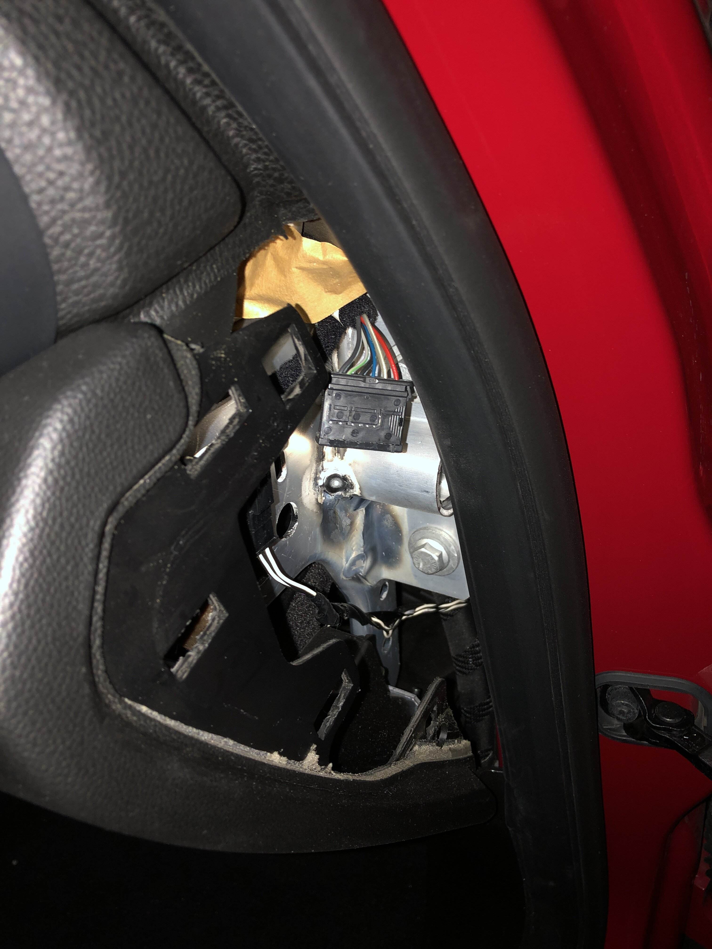

Buonasera, a seguito dell’installazione della retrocamera su Giulia my18, volevo ringraziarvi per l’ottima guida ed aggiungere che il connettore non sempre si trova dietro la copertura in basso a destra.
Ho letto di alcuni utenti che non hanno trovato il connettore, il mio l’ho trovato rimuovendo la copertura laterale del cruscotto ed era proprio lì dietro nastrato sulla briglia body.
Confermo anche che con MES la si attiva tranquillamente a seguito di scrittura proxi
Grande!!!, io sono uno di quelli che non l'ha trovato e ho portato i cavi fino all'autoradio. Appeno ho un attimo provo a vedere se è lì anche il mio
infatti c'era! finalmente ora posso finire i lavoro, grazie per la info
