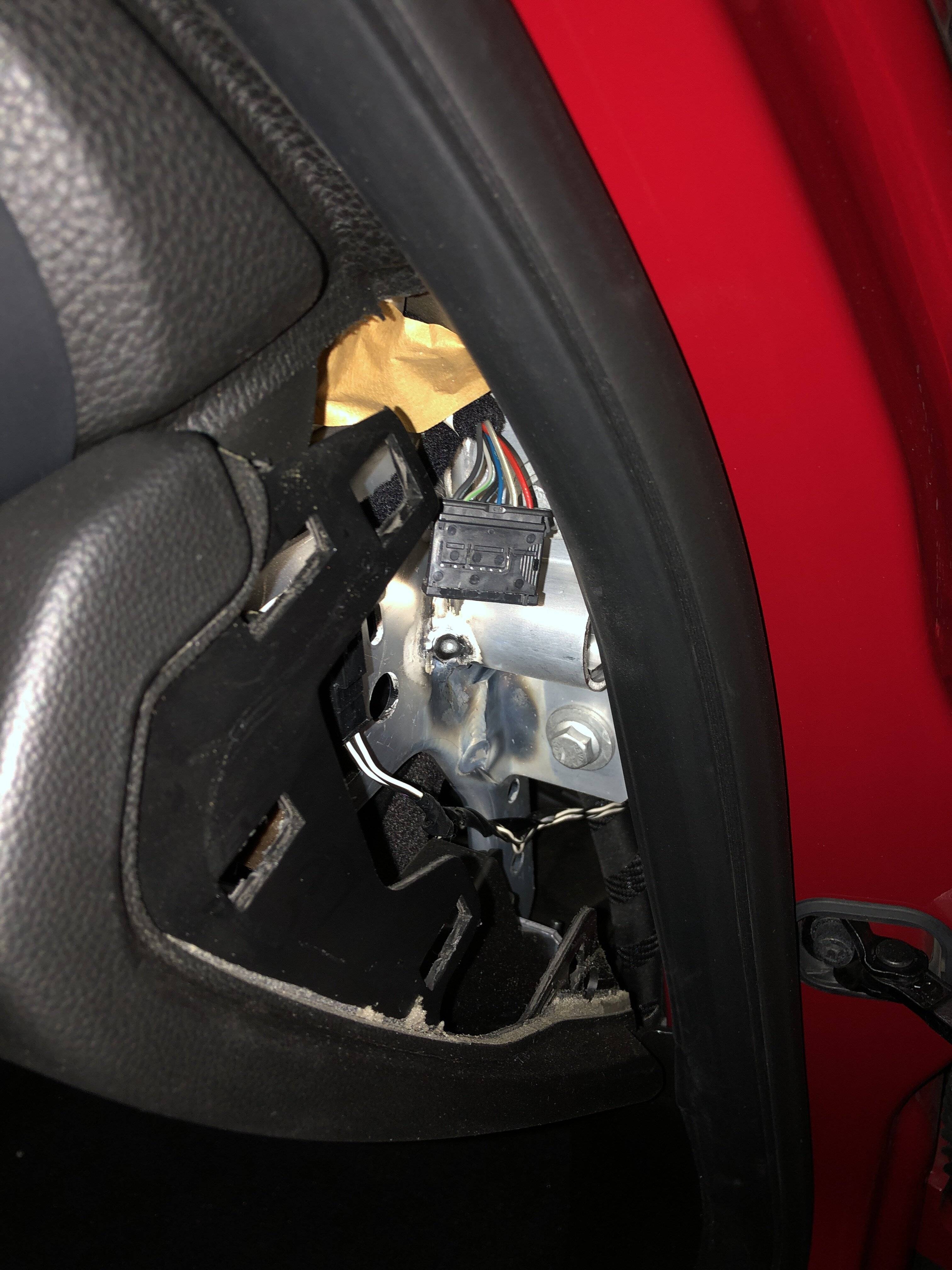

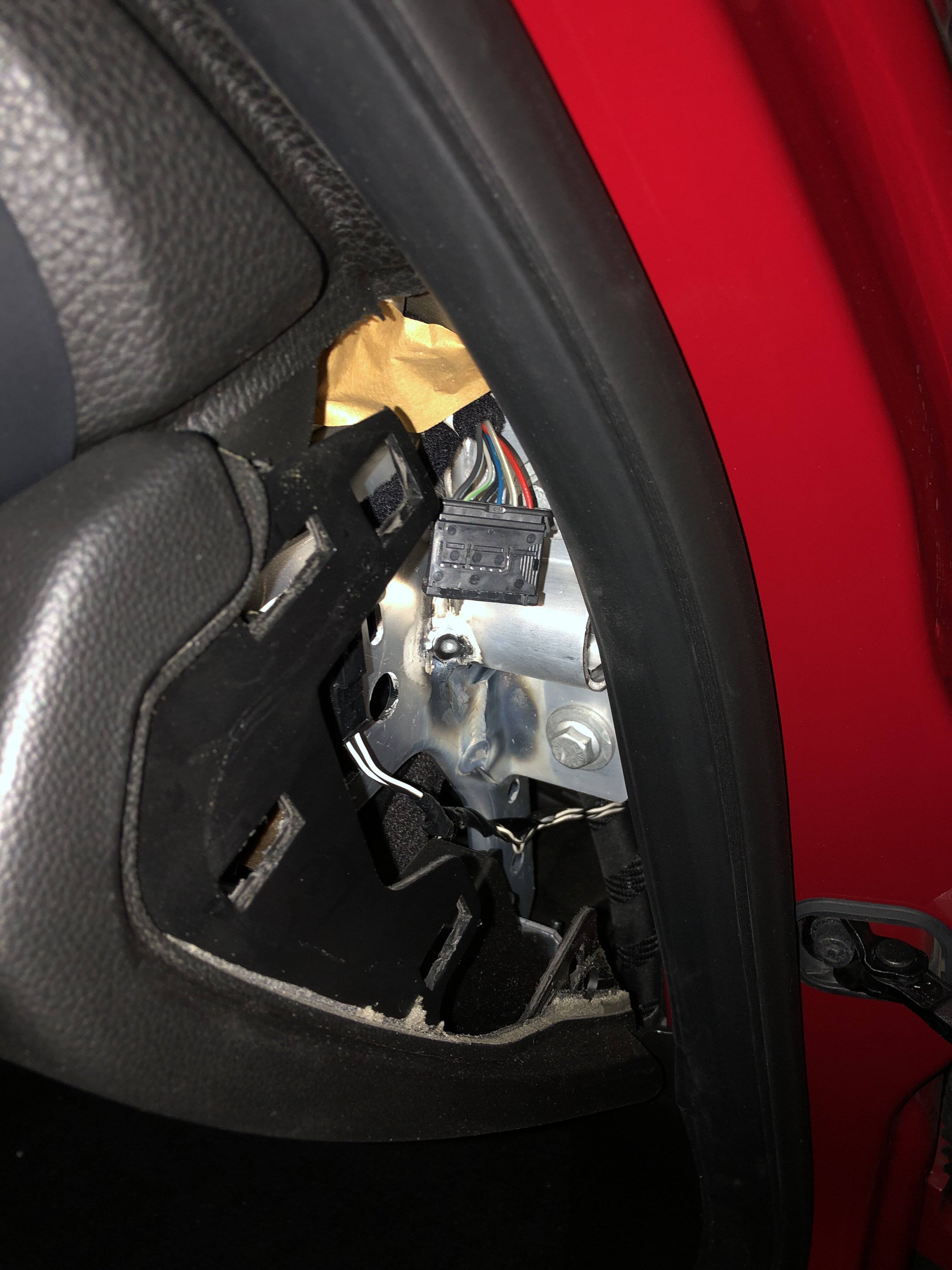

io l'ho trovato qui in alto vicino allo sportello dx
Visualizza allegato 224995
Pazzesco, ho guardato snche dentro il buchino con l'endoscopio... Nulla di nulla.
Nell'angolo in alto a dx hai un cavo che si intravede appena? Se riesco, più tardi allego una foto oppure se riesci, mi invii una foto/ video del tuo se ce l'hai sotto mano
purtroppo non riesco, questa foto è di mesi fa quando lo smontai, cmq quella copertura di plastica puoi provare a toglierla, viene via a pressione

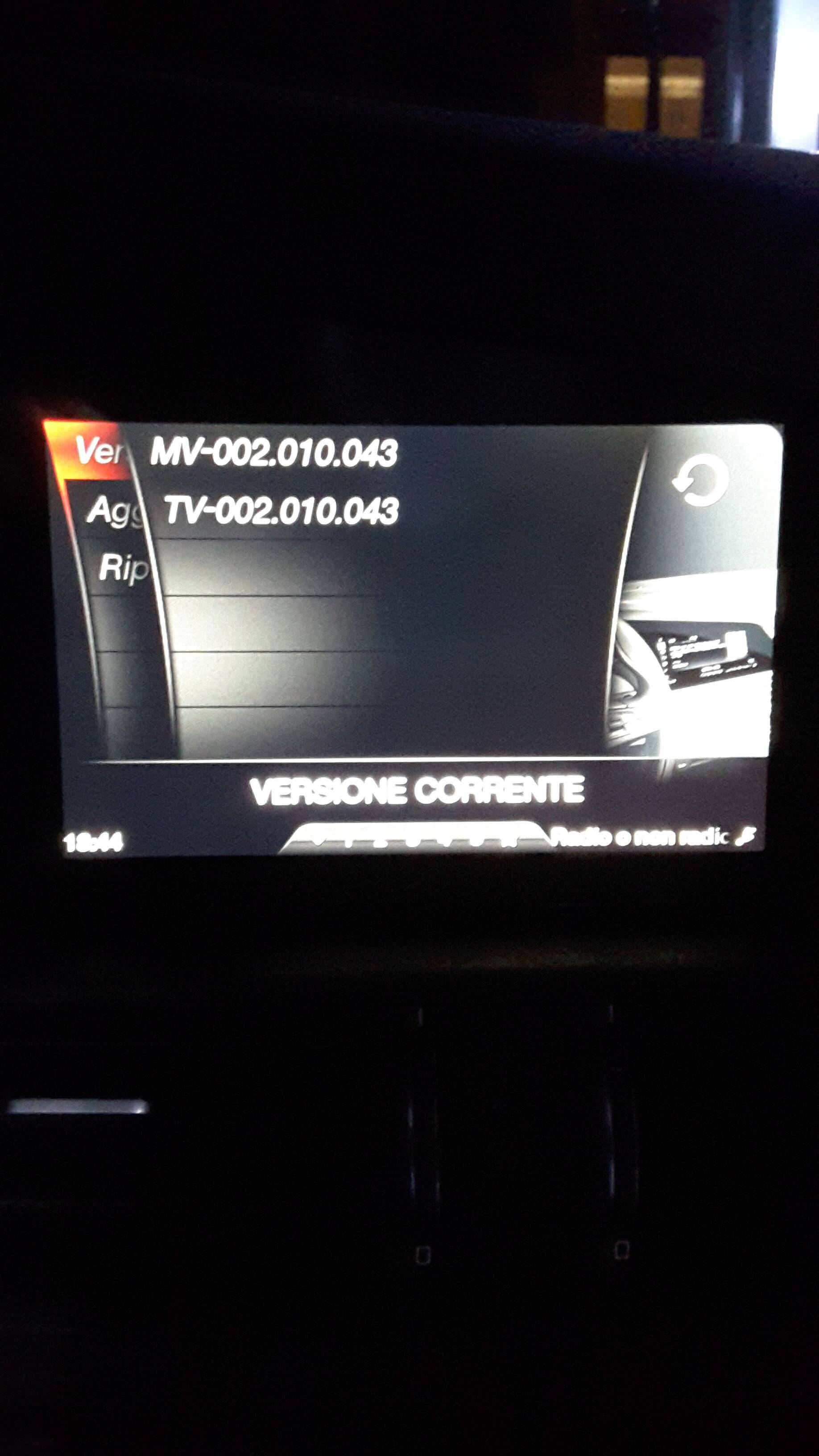

Ciao a tutti. Ringrazio anzitutto per tutte le informazioni utilissime che condividete. Vorrei anch'io installare la videocamera posteriore che mi arriverà la settimana prossima completa di cavo. Ho una Veloce del febbraio 2017, con infotainment aggiornato alla versione 43 (allego foto). Ho però un dubbio: nei primi post si parla della necessità di aggiungere delle righe di comando nel body per abilitare la camera, mentre nei più recenti in molti affermano di aver semplicemente usato il MES. C'è qualcuno che ha il mio stesso modello e dello stesso anno che l'ha già fatto e che può dirmi come l'ha abilitata?
