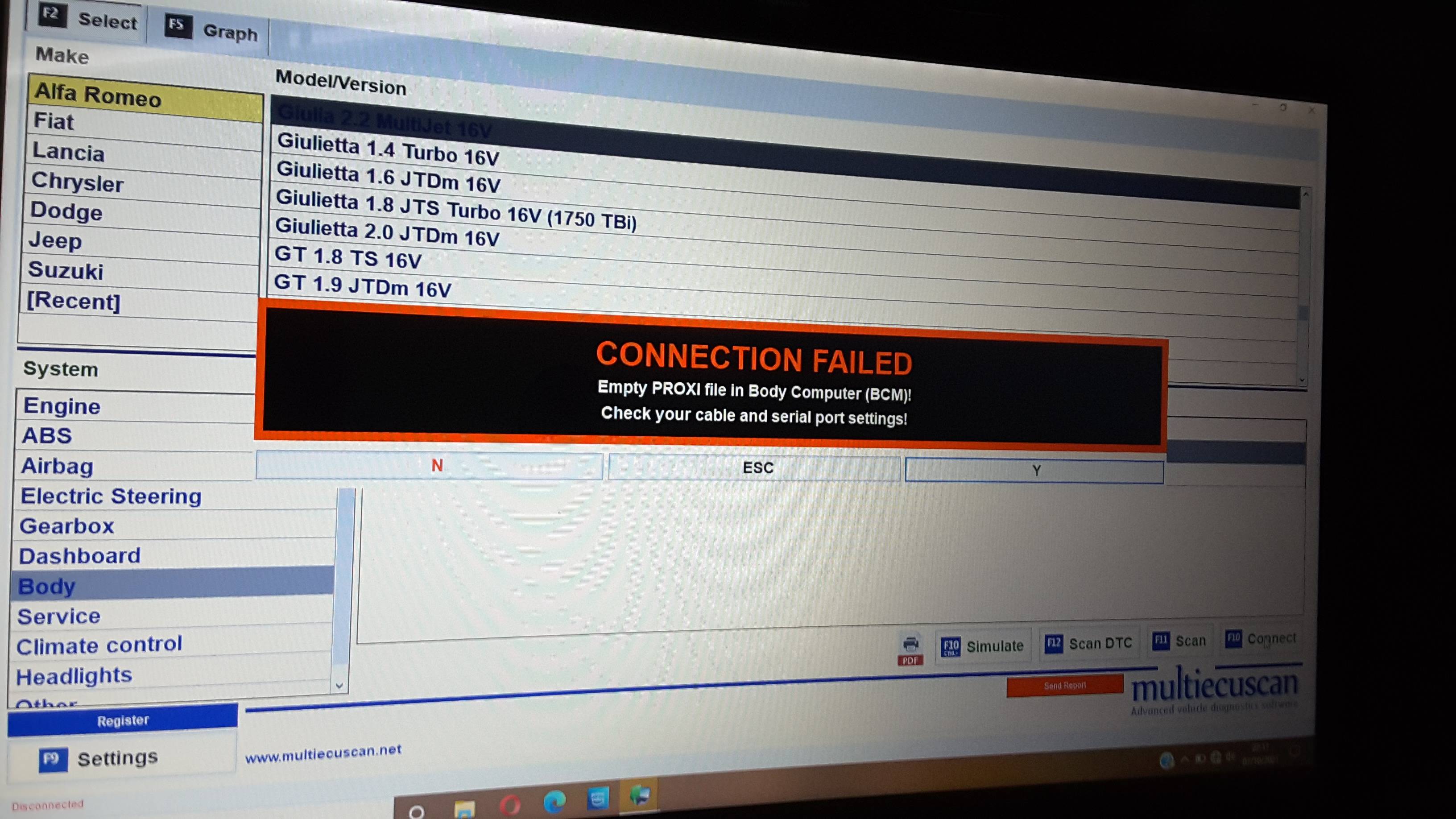

Ho acquistato tutto il materiale ed installata la retrocamera. Non riesco ad abilitarla. Quando avvio la connessione alla funzione di allineamento proxi mi restituisce l'errore "Empty proxy file in body computer (BCM)! Check your cable and serial port settings!". Da cosa può derivare il problema? Il connettore è Wi-Fi, preso su Amazon (https://www.amazon.it/gp/product/B01NAQ2878/?tag=alfauto-21).

Compra un cavo ELM con cavo usb, le interfacce Bluetooth e Wi-Fi non hanno connessioni affidabili e scrivere il proxi senza connessioni stabili non è cosa buona

NON, ripeto NON usare connettori wireless (siano essi WiFi o BT) per programmare il proxy!
PS: hai anche gli adattatori A5 e A6 vero (vedi qui a fondo pagina: Multiecuscan - Diagnostics software for Italian cars ? Testali prima di partire col proxy, ad esempio collegandoti al Radio frequency hub (RFHUB) (cavo A5) e al Continental ABS MK C1 (cavo A6).
Nota: quando ti collegherai all'ABS col cavo A6 (sia per scrivere il proxy, sia anche solo per leggere eventuali errori in quella centralina) avrei dei "beep" sonori e dei warning di ABS non disponibile sul display del cruscotto: è normale, non spaventarti.

aggiungo un altro consiglio, prima di fare modifiche e lanciare l'allineamento, fai una copia del proxi originale, premendo ctrl + alt +c e poi copiandolo in un file di testo. così puoi sempre tornare indietro
Grazie a tutti dei consigli. Ho già acquistato il connettore che avete indicato e mi arriverà martedì, poi procederò. In merito ai connettori A5 e A6, li ho utilizzati ieri "curiosando" con il MES, quando me li chiedeva per connettersi al modulo. Farò comunque i test indicati da @GenTLe.
